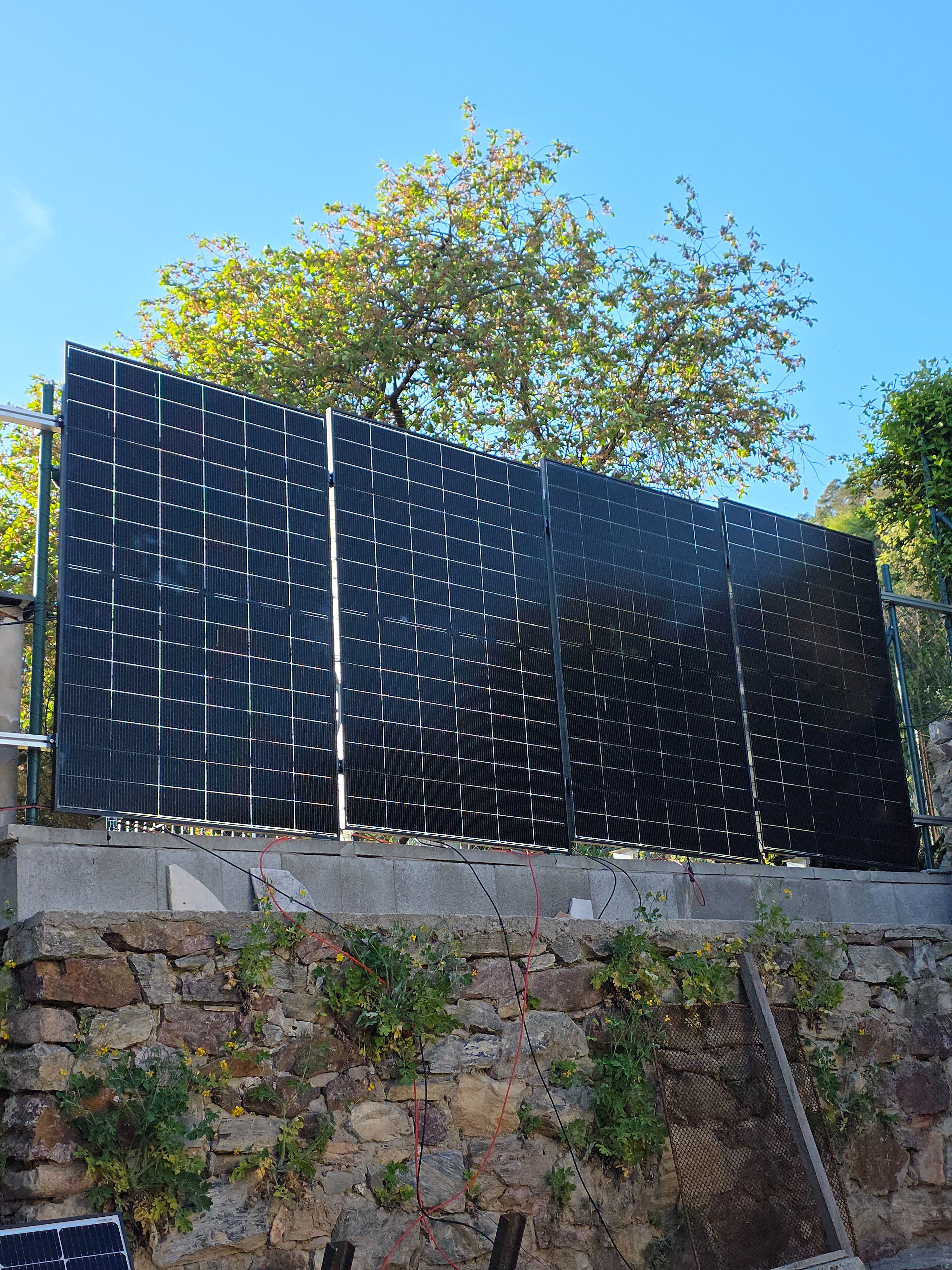

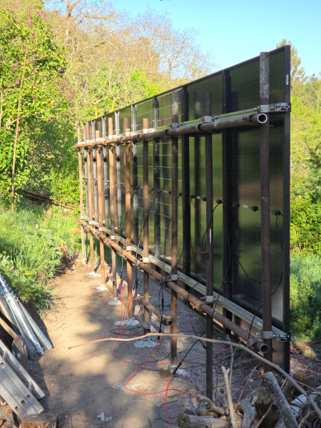

Re: Cipisova FVE
Jeste fotka zezadu, samozrejme vse v pracovni verzi zatim.
Jsem zvedav, co to pak bude brat z tehle strany, ty blizsi 4 aktualne davaji cca. 100 W, jsou to dva 450 a dva 460 Wp panely. Proto take ta druha dvojice vypada jinak, stejny vyrobce, stejna modelova rada, ale nechali mezi clanky jen sklo, ne to cerne, jak u tech ostatnich.

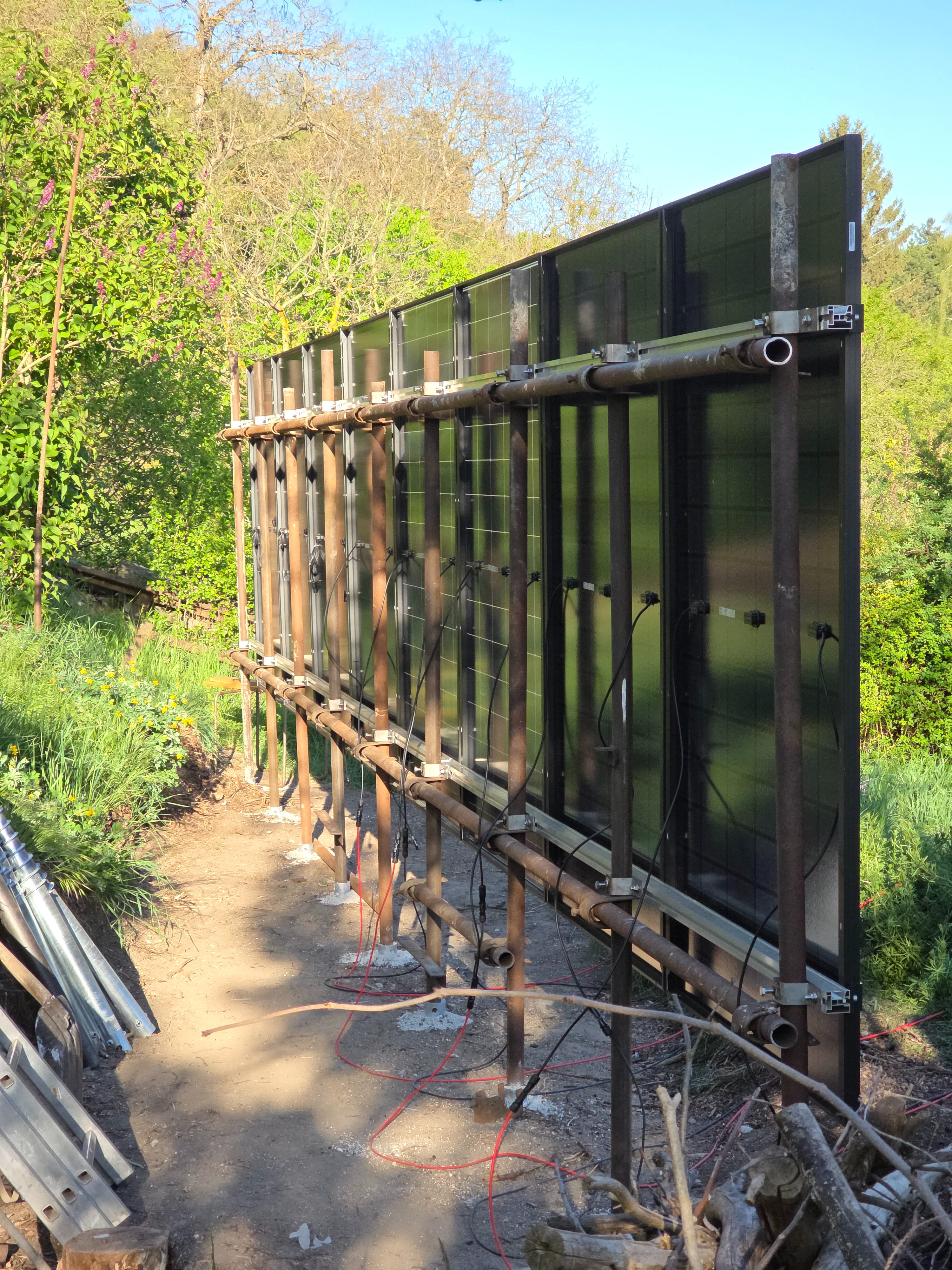

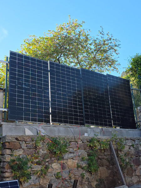

Re: Cipisova FVE
Tady ten druhy plot, co ted dava 230 W ty dva vlevo dohromady, ty dalsi dva jsou do serie na starem epeveru, a ted davaji akorat 30 W, protoze tam jsou uz stiny od stromu u sousedu. Toto jsou ty 460, jak tam prosvita slunku mezi clanky.
