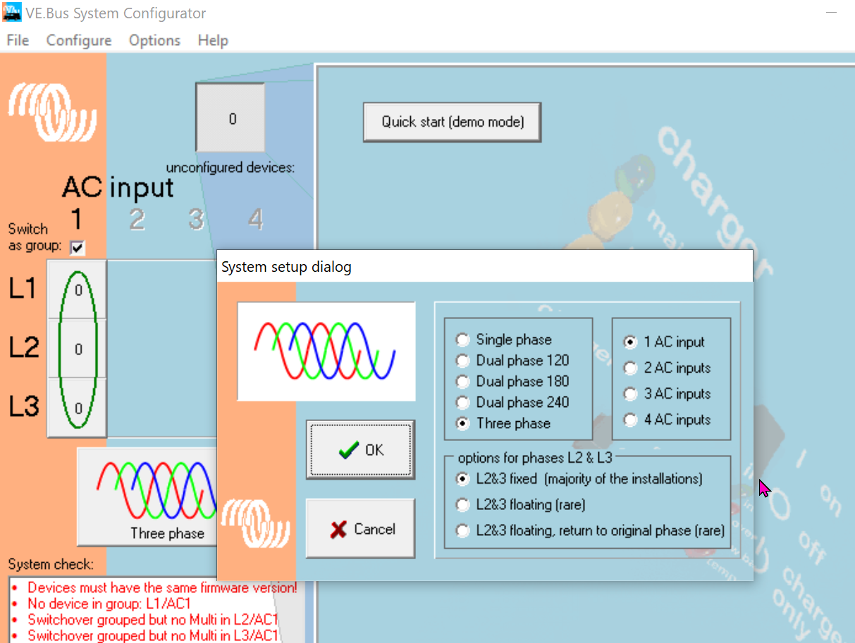

Re: E-AUTO - Zkušenosti a tipy k domácímu nabíjení elektromobilu z distribuční sítě a fotovoltaiky
A zkoušel to někdo? Technicky tam důvod není. Je možné, že to zakázali bezdůvodně... Victron nemám.kodl69 píše:Drobná nevýhoda je potom to, že nejde připojit korektně 1f centrála k takovýmu systému, jedině přes jeden další "nesystémovej" multiplus jenom jako nabíječku.
- Příspěvky: 8385
- Reputace:1077
zkoušel. A je to jednoduchý, prostě se to k 3f systému nepřifázuje, když tam ty další fáze nejsou. Ostatně kdo má třífáz, může si zkusit dpojit i jednu fázi, upadne mu to do ostrova nebo je bez elektriky (nastavení a stav baterek rozhodne). Nakonec jsme to vyřešili zdroji eltek flatpack, ty jsou menší a levnější. Na to, aby to fungovalo pár hodin ročně při výpadku DS v zimě, to stačí.
Mělo by to jít nastavit, to jsem moc nezkoumal jak to funguje, systémově když vypadne jedna fáze a měly by být tři, tak to nepřepne a je to správně, pokud mám jen dvě fáze, nakonfiguruji dvě, pokud mám jednu, dám jednu. Ale nevím jak se to chová když to má přepnout na DS.josse píše: stř dub 22, 2026 4:37 pmA zkoušel to někdo? Technicky tam důvod není. Je možné, že to zakázali bezdůvodně... Victron nemám.kodl69 píše:Drobná nevýhoda je potom to, že nejde připojit korektně 1f centrála k takovýmu systému, jedině přes jeden další "nesystémovej" multiplus jenom jako nabíječku.
