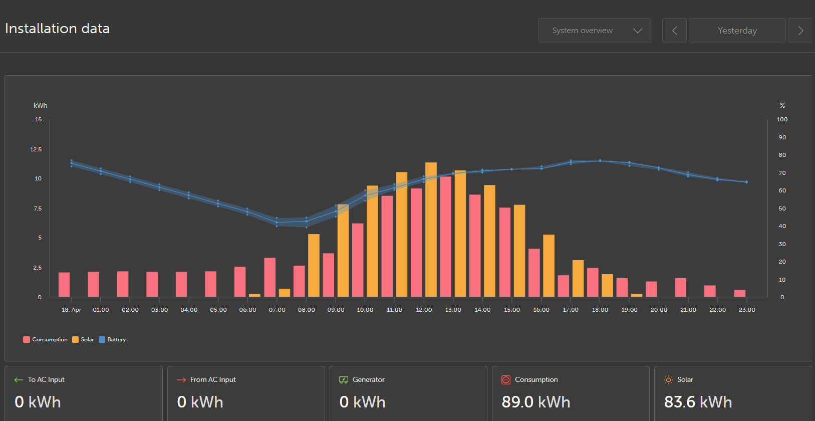

Včerejší bilance, i díky cca 44 kWh akumulátoru jsem na střeše nenechal nic. Od půlnoci běželo nabíjení auta z baterek (1,7kW), přes den běžné spotřeby, myčka, 2, nebo 3 pračky, ohřev vody ve 2 bojlerech + AN, odpoledne bojlery nahřáté, v 750l akumulačce asi 63°C, teď si z ní moje drahá doma přitápí. Ráno po východu slunce měla baterka asi 42%. večer 77%. V létě, když nebude třeba topit, tak budou i nějaké nevyužité přebytky.
