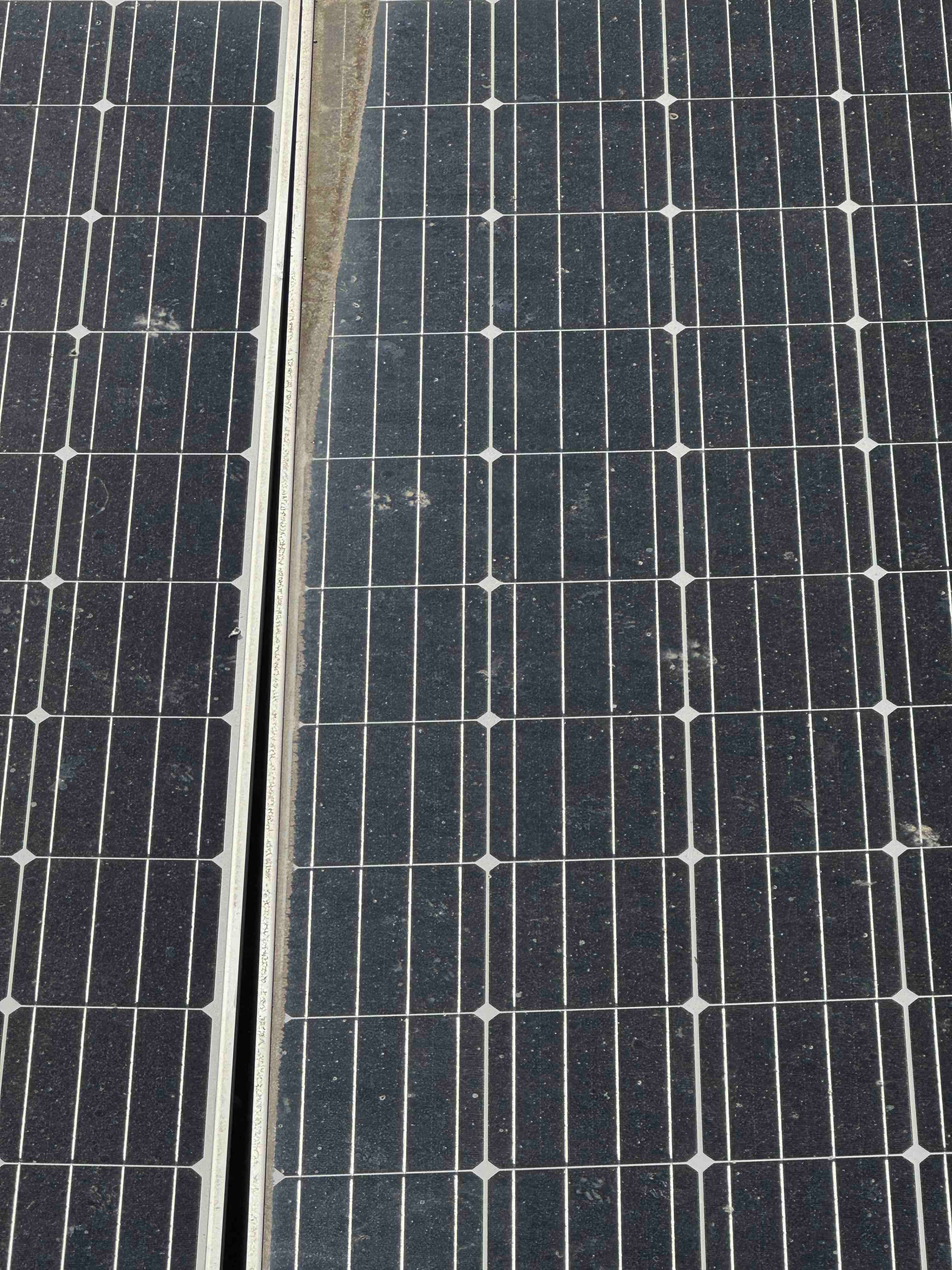

Zdravím,
chci se zeptat, jestli máte někdo zkušenosti s 5° sklonem a jestli pomůžou takové ty odtokové klipy proti držení špíny na okraji panelů.
Aktuálně je tam kopec pylu a prachu na spodním okraji, tak jestli když se tam dají ty odtokové klipy, tak jestli to něčemu pomůže.

Jakoze jestli ti to umyje panely?

Špinavá voda musí vzlínat (klip musí být pro vodu smáčivý). Pokud by nebyl, dá se tomu pomoct a třeba ho nacvaknout přes ubrousek nebo kousek látky - ty smáčivé budou. Nebo si provést obdobný experiment: https://fyzikalnipokusy.cz/2154/kapilar ... -a-deprese

No spíš jestli to vyřeší, že přes spodní řadu článků teď zůstane stát po dešti ta špinavá voda a jak uschne, tak tam zůstane bordel
Zůstává tam špinavá louže a ta zaschne po dešti Kočičích ťápot si nevšímejte, ty oprší
