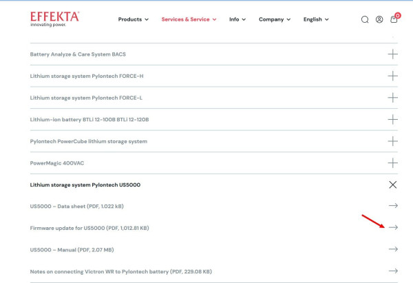

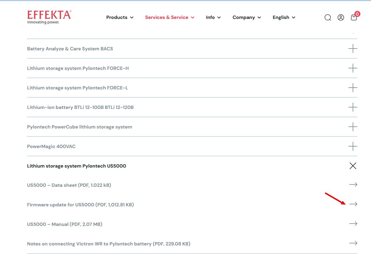

https://www.effekta.com/en/full-service ... oadcenter/
Omlouvám se přímý odkaz mě nešel vygenerovat. FW je jak je výše uvedeno pro US5000 s kódem C5 na 8. a 9. místě v SN a verzi MB XXX.E3 ( v mém případě NF4.E3)
