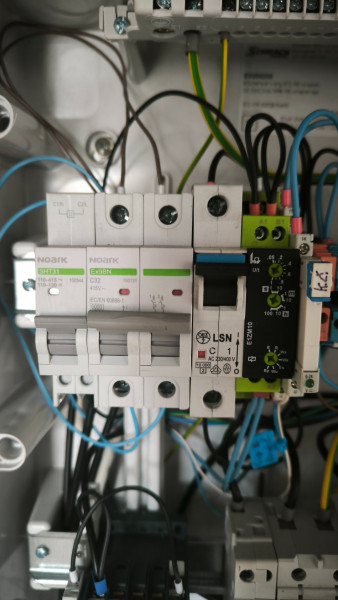

Ahoj jde propojit paralelne remote kontakty 4ks MPPT SmartSolar 150/85 na jeden kontakt rele? Diky

To půjde, já mám takto dva MPPT a MP2 a funguje to, jak píšeš musí to být paralelně sériově to nejde.

Mám to jen u Mastera, vypne to oba meniče, ale začne řvát CERBO že je nějaký problém aspoň víš že se něco děje, když to dáš na oba v paralelu, tak to asi korektně vypne oba bez stížnosti CERBA

U Multiplusu to mam taky na masteru a automaticky spadne i salve. Ale nevim jestli to jde i na MPPT.

Já mám teda na MP2 a MPPT zvlášť kontakt, myslím že to dohromady na jeden kontakt nechodilo, už si to nějak nepamatuju, pak tam mám ještě časové relé, které shodí po prodlevě stringy.
MPPT mám dva a funguje to, tak jich může být i víc na jeden kontakt.

Už jsem to našel, tady jsem to psal
stř říj 22, 2025 4:54 pm
Tak jsem zjistil že kontakty Remote Multiplusy a MPPT musí být každý zvlášť na svůj vypínač, když je to společne paralelně tak to nefunguje, tak zase předělat
Na MP2 asi stačí jen na Mastra když budou paralelně?

Ne MP2 zvlast a paraelne spojit 4ks MPPTkodl69 píše: čtv bře 19, 2026 1:54 pmtakže paralelně spojit jak mppt tak multiplusy? já už jsem na to chtěl dávat relátko se čtyřmi kontakty...
