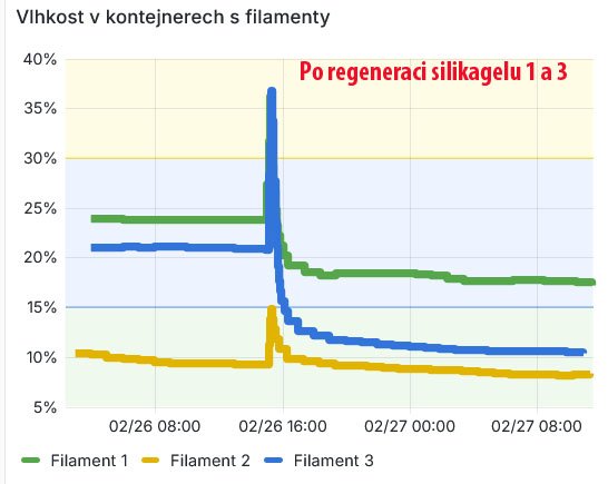

Filamenty mají být skladovány v suchu. Se silikagelem, optimálně takovým, který mění barvu podle vhkosti. Po jeho regeneraci v mikrovlnce se v boxech takto změnila vlhkost:
- Regenerace silikagelu.jpg (51.29 KiB) Zobrazeno 216 x

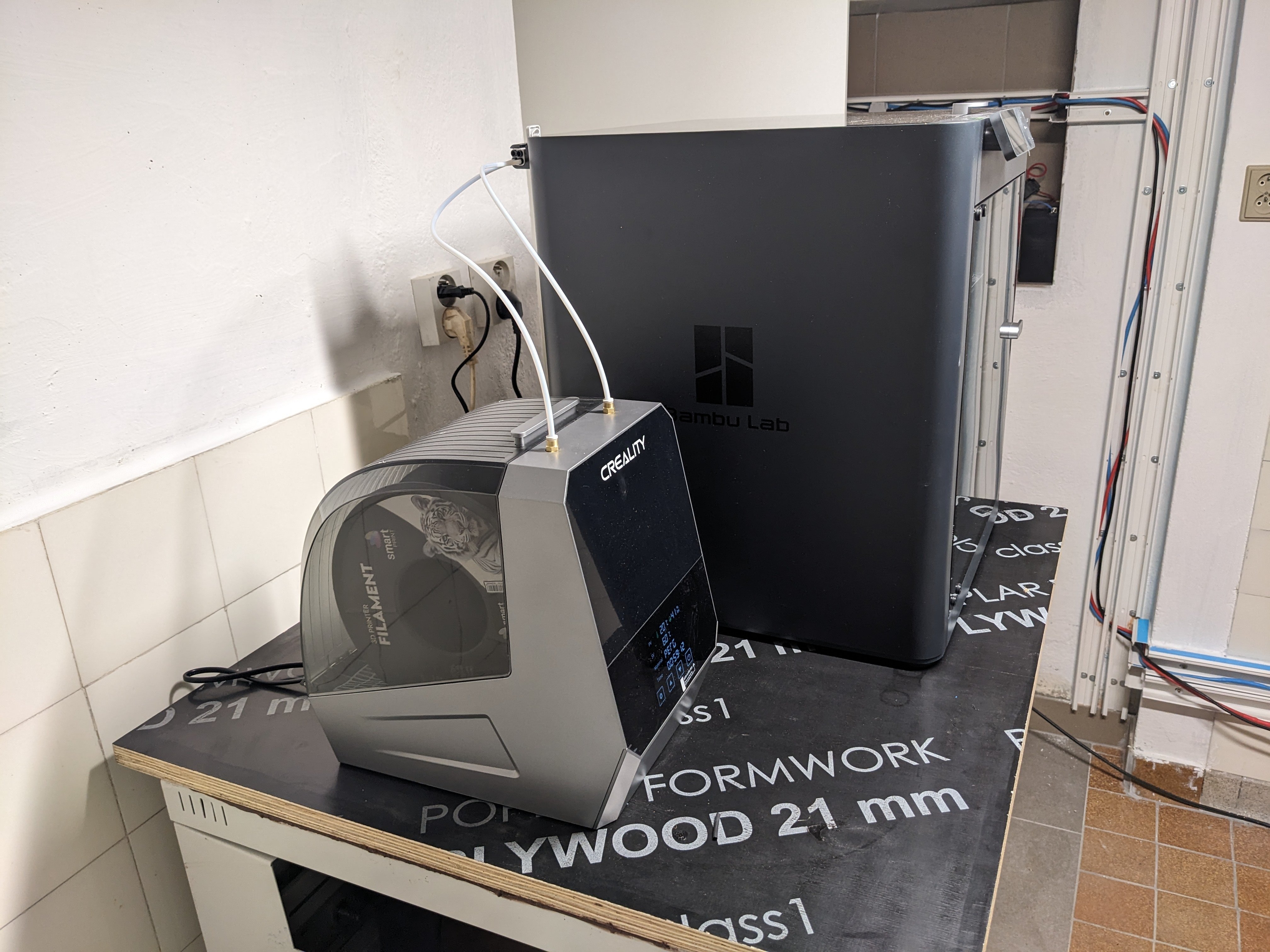

A nebo tisknout ze sušičky.

Aaaaa další Bambu kolega , to by si snad zasloužilo vlastni vlaknopibi píše: pát úno 27, 2026 7:13 pmA nebo tisknout ze sušičky.
