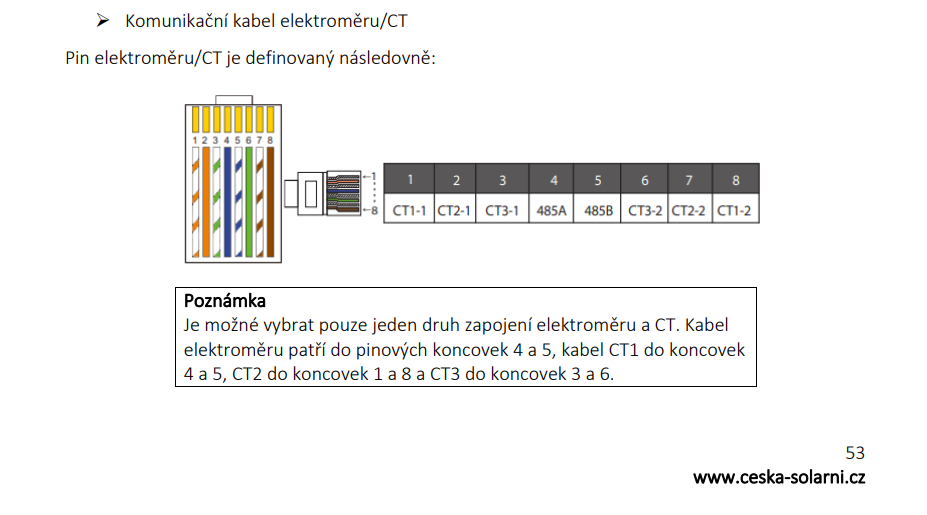

Zapojení RJ45: Konektor jsem kontroloval, zapojení sedí na piny 1-8 CT1, 2-7 CT2, 3-6 CT3 (podle schématu Solax G4 pro CT). Kabeláž je propísknutá, barvy drátů sedí, kontakt tam je. Sled fází (distribuce vs. měnič) je taky v pořádku. Akorát teda nechápu, proč třeba CT1 má zapojený jeden konec na pin 1, což je oranžovobílá, a druhý konec stejné cívky CT1 má z jiného páru kabelu na pinu 8, což je hnědá. Napadá vás ještě něco, co prověřit, než to vyškubnu a pošlu na reklamaci?

Tipuju na špatné zapojení CT.
Jseš si jistý, že sedí CT a číslo fáze? Tedy že měnič dostává informaci o správné fázi?
Píšeš, že přiřazení barev je nelogické. Tak čert ví, jak to borci zapojili.
Začal bych tím, že bych v tom udělal pořádek. Dát každou cívku na jeden pár, a pořádně zkontrolovat, že CT pro fázi L1 je opravdu na L1, a současně že L1 je správně připojen do měniče.
Ten konektor na Solaxu je evidentně zapojený divně, že nectí páry ve standardním zapojení.
Kdyby to bylo moje, tak bych to překonektoroval, aby každá cívka měla svůj pár.

S tím zapojením párů v RJ45 a přiřazením barev je to nelogické. Já to ale kontroloval podle manuálu k Solaxu G4, kde píšou piny 1-8, 2-7, 3-6, a přesně takhle to ti borci měli zapojené. Chápu, že to nectí klasické páry v kabelu, ale takhle je ten port v měniči vnitřně prostě zapojený. Kdybych to dal na standardní páry (třeba 1-2), tak ty piny v měniči nebudou sedět na okruh jedné cívky. Právě proto hledám někoho, kdo by mi potvrdil, jak to má zapojené on, protože v tom manuálu mi to přijde jako jeden velký překlep.
Už mě taky napadlo, že si udělám svůj kabel, kde pro každou cívku využiju jeden kroucený pár, který si sám určím. Jenže v tom případě už by ten konektor RJ45 na konci nemohl být nacrimpovaný podle žádného standardu, což se mi zdá jako blbost, tak jsem to zatím nezkoušel.

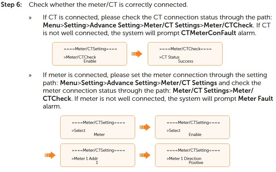

Převodní poměr by na to neměl mít vliv, pokud mají být přetoky nulové. Ale zdá se, že se tam nastavuje směr cívek:
edit: Možná to platí jen pro RS485 elektroměr.
To zapojení RJ45 je opravdu tak, jak to mají nakreslené, takže bych tomu určitě přizpůsobil kabel, jinak to logicky musí chytat hodně rušení.
