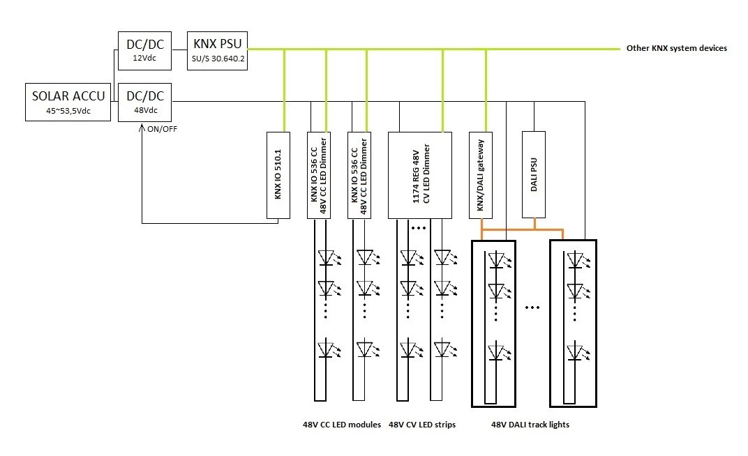

Ahojte, oživím túto tému a to hneď vo veľkom štýle
A tým by bolo napájanie LED svetiel 48VDC implementovaných do zbernicového systému riadenia, v mojom prípade uvažujem s KNX/DALI. Cieľom takejto inštalácie je samozrejme sa vyhnúť primárne dvojitej konverzii teda zbytočným stratám a pritom stále využiť potenciál takéhoto (zbernicového) riešenia.
Chcel by som sa ale spýtať na jeden detail, a tým je DC/DC menič, ktorý tu spomína aj kolega vyššie na stabilizáciu napätia akumulátora (v mojom prípade US3000C Pylontech). Dimmery, ktoré sa v týchto zbernicových systémoch používajú, sa odvolávajú na použitie zdroja napájania spĺňajúceho príslušnú normu (IEC 61347-1 a 61347-2-13) pre tieto zdroje. DC/DC meniče (napr. SD 1000L 48) ale takouto normou nedisponujú, lebo na takýto účel nie sú primárne určené. Čo s tým? Je bezpečné ísť touto cestou? Resp. spraví to dobre navrhnuté istenie? Tu je koncept, ktorý mám v pláne:
KNX zbernica bude napájaná zdrojom, ktorý má vstup na zálohovateľný UPS akumulátor (12V).
Dimmery budú CV (https://www.enertex.de/e-katalog-dimmer2-reg.html) a CC (https://weinzierl.de/en/products/knx-io-536-cc/).
Za postrehy, nápady, odporúčania vopred ďakujem
