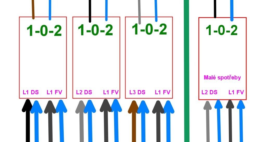

- Příspěvky: 2143
- Reputace: 297
Re: Dotazy k FVE problematice
Já to mám třeba takhle - pokud Ti to bude jasnější víc - ale každý to má podle svých potřeb - můj původní rozvod je téměř beze změn.XKrement píše: úte úno 10, 2026 11:39 amJo chápu už jak to myslíte. Já jsem byl zajatý v tom zapojení žroutů, jak to mám a které mi v podstatě 100% vyhovuje - do teď![]()
Takže zapojení by bylo: DS - přepínač DS/3xparalelní měnič - a 3xparalelní měnič by spojil mé 3 fázové větve do jedné a každá větev si bude brát co potřebuje. Výhodou je, že měniče dají 12kWh, pokud bych náhodou potřeboval. Což se nestane, protože jsem omezen dráty 3x2,5mm ve zdi a 16A jističem na začátku každé větve.
Nicméně, paralelní zapojení střídače výhodné je. Určitě nebudu potřebovat 3 střídače po 4kW ať už paralelně, nebo na každé větvi. Dva paralelně by mi stačily. Jeden by pro mé potřeby málo.
Příklad z přechodného období.
Pokud hlavní přepínače nepřepnu všechny ale jen část / třeba malé spotřeby a jednu fázi z DS - tak mám na sporáku - kam jsem musel předělat u jediného i kabely, abych měl i tři samostatné nuly - situaci, že mám dvě plotýnky z FV a dvě z DS
Samostatně si pak řeším ještě ty velký žrouty - bojlery a topení - měl jsem to udělat rovnou každý zvlášť u těch velkých věcí - žroutů...
Edit: pár příspěvků zpět píšeš, že máš na jedný fázi indukci a troubu - fakt jo ? a pod 4kW ? copak je to za značku ?
