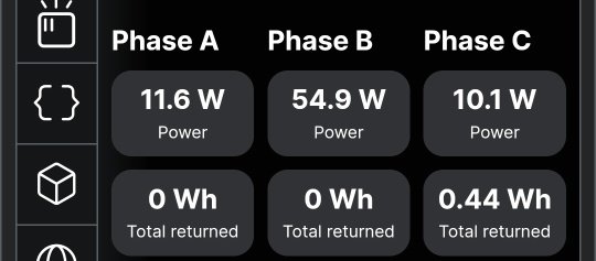

FVE v době psaní příspěvku nemám, ale funkci jsem vyzkoušel pomocí oblbnutí CT sondy, viz Total returned Nejjednodušší způsob jak toto nastavit je Shelly Cloud:

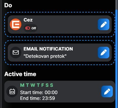

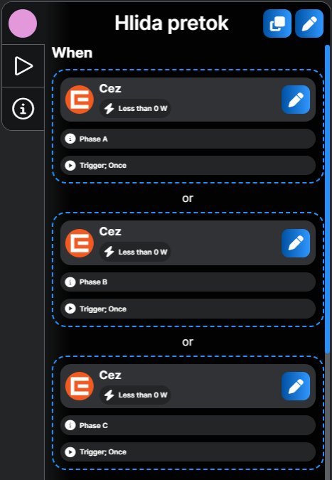

1) Funkce Scenes - ty jsou pak viditelné na Shelly webu nebo v mobilní Apce, tam se nastaví toto:
When podmínka na každé fázi: Less than 0 W, Trigger Once Do Pošle email (popř notifikaci) a volitelně vypne Switch add-on Po případné detekci a aktivaci scény se čeká na uživatele, až situaci vyřeší. Ten pak restartuje scénu a případně na nástěnce vypne "tlačítko" add-onu. Veškerou logiku ale obstarává Cloud, pokud by ten měl výpadek nebo byl problém s internetem tak toto selže.

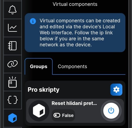

- je potřeba mít v Shelly nadefinovaný VirtualBoolean což se pak zobrazí jako další tlačítko
- tímto tlačítkem lze skript uvést do výchozího stavu, tj zpět sepne Switch add-on a pokračuje v hlídání Shelly EM musí mít nastaven Device profile jako "Triphase" což je ale výchozí hodnota. Jediné na co je potřeba pamatovat, Shelly EM je napájené z fáze C a kdyby tahle jediná (v zimě) vypadla, tak pak se odepne Switch add-on a FVE se zbytečně odpojí.
