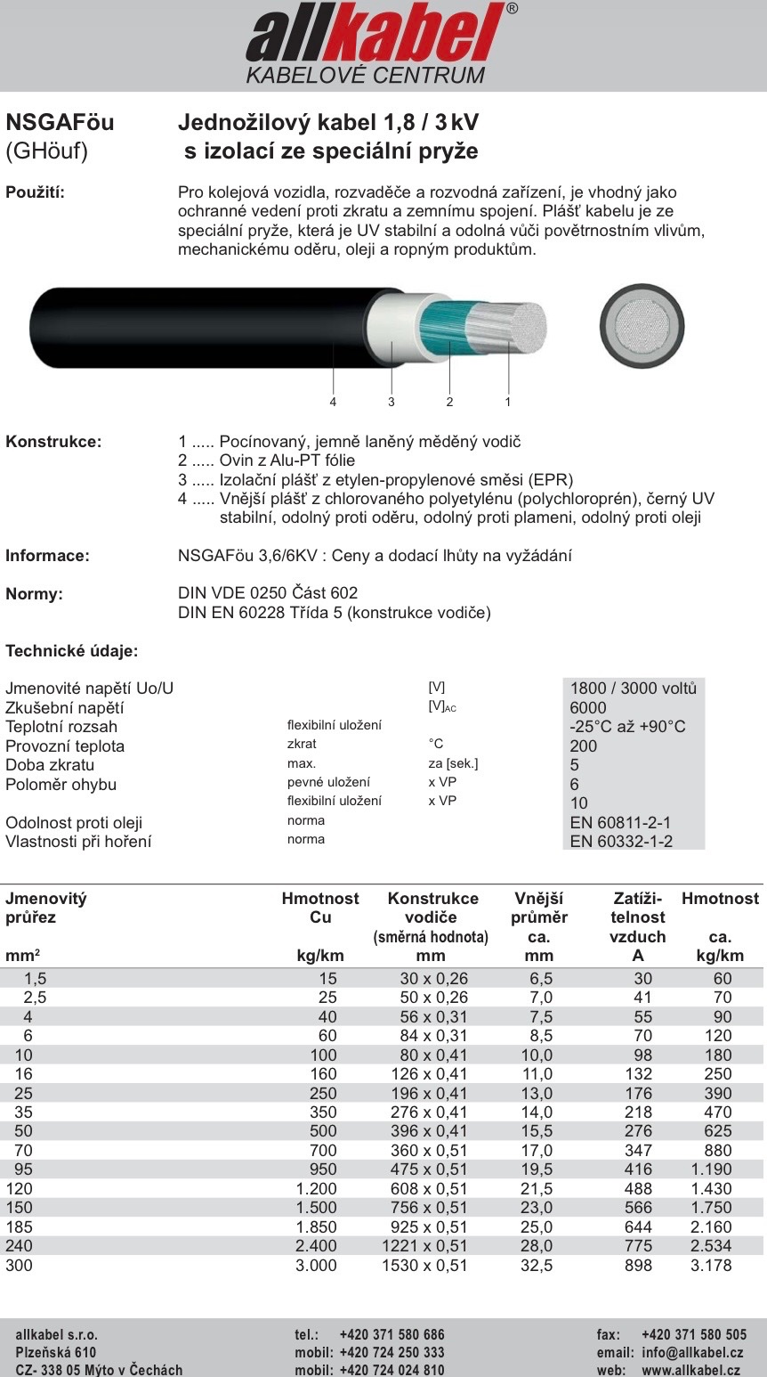

Ahoj natrefil jsem na kabel https://viola.cz/produkt/40857-lapp-160 ... reEALw_wcB ma dvojitou izolaci oproti H07V-K pouziva ho nekdo?

Myslel jsem na propojeni baterek, menicu libi se mi ta dvojita izolace a cena podobna jako CYA.
Kabel NSGAFÖU (1,8/3 kV) je vysoce ohebný jednožilový pryžový vodič navržený pro náročné podmínky s vysokou flexibilitou. Využívá jemně laněné měděné cínované jádro (třída 5 dle IEC 60228) a speciální plášť z polychloroprenu, což zajišťuje odolnost vůči olejům a opotřebení. Díky své konstrukci je ideální pro instalace v rozvaděčích, kolejových vozidlech a autobusech, a to i v prostorách vyžadujících častější ohyb.

Ja radsi datasheet:-) Oproti CYA ma i vetsi proudove zatizeni 347A vs 281A.
