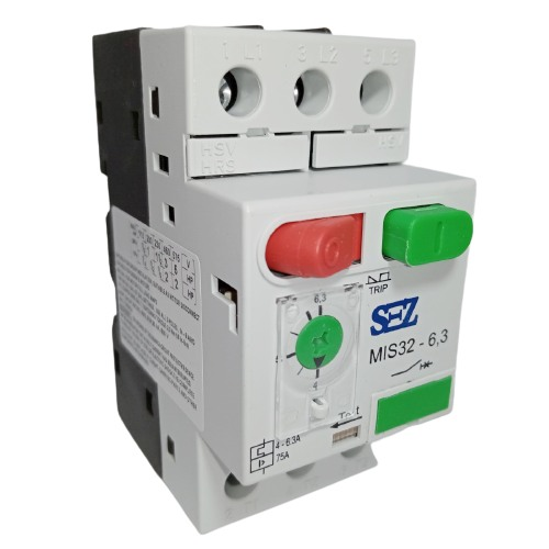

S odkazovanou proudovou ochranou z Hadexu zkušenost nemám. U nás na firmě na zakázkách používáme k elektromotorům např. pro čerpadla, ventilátory apod. spíš tzv. motorové spouštěče jako je např. na obrázku níže, které mají malým otočným přepínačem nebo trimrem nastavitelný proud tepelné spouště a s tlačítky pro spojení a přerušení obvodu tj. jak zmiňuje kodl v podstatě tepelné ochrany.
- motorovy_spoustec.png (176.07 KiB) Zobrazeno 203 x
