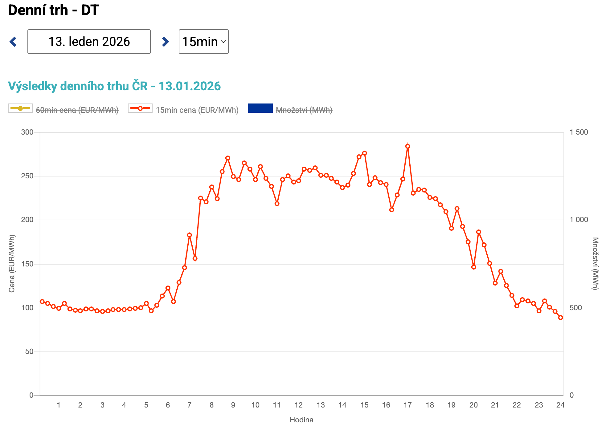

Aha je mi divné že to je skoro 100eur to je 2500Kč ale aktuálně to je 6 069 Kč/MWh

Koukám na ote-cr.cz tam je 240eur

tam je vic trhu, to se neda takhle vytrhnout. Pokud se mluvi o spotu pro bezne lidi, jde o kratkodobe trhy
https://www.ote-cr.cz/cs/kratkodobe-trh ... 2026-01-14

Aktuálně normálně na denním trhu.glottis píše: úte led 13, 2026 11:49 amAktualne kde?6kkc za MWh je odkud? Z ceniku cezu? To s polu moc nesouvisi.
Dneska přes den je to pořád nad 200 EUR/MWh

aha! tak to mam rozbite no
Jak pridali 15 minutova data, rozhodili format co tam byl driv. Ja to k nicemu uzitecnemu nepouzivam tak jsem si toho nevsiml
Prikladam upravene flow. Je tam upravena ta fukce vyzobani dat
