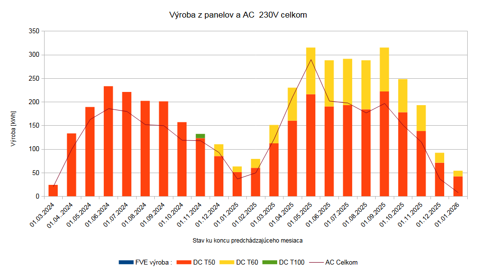

Mám tu čísla a grafy za minulý rok aj od vzniku elektrárne 14.2.2024.
Na jeseň 2024 som pridával druhé pole panelov, ktoré býva okolo zimného slnovratu takmer celé zatienené, čaká sa na február
Prvé pole vyrobilo k 31.12.2025 celkom 3 385 kWh DC a druhé 824 kWh DC. Menič dodal do oboch domov a záhrady celkom 3112 kWh a AC DS nabíjačka prispela za posledný rok celkom 14 kWh. Keď sa ukazovalo, že ďalší deň nebude schopný pokryť vlastnú spotrebu elektrárne a potom dať pár kWh do domu, tak som menič radšej vypol a dom bežal z distribučky. Mám na mysli dom 232, lebo v 231 od jari 2025 okrem ohradníka pre psa a svetiel (a tej nabíjačky FVE baterky) nič nie je. Detaily o spotrebe a jej zložení i rozložení v čase sú v druhom vlákne viewtopic.php?p=281120#p281120
