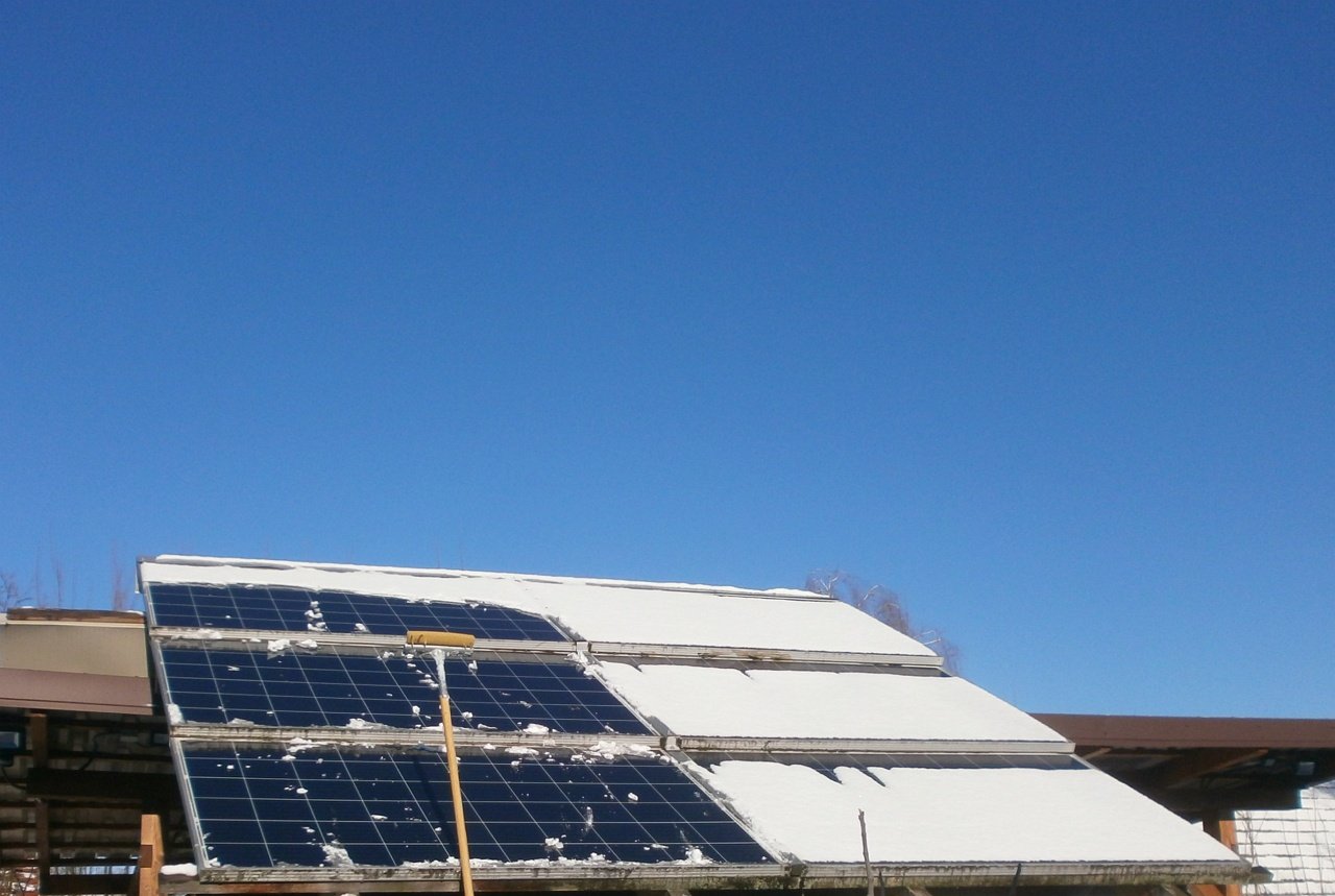

Re: A zase ometáme panely
V predvečer Silvestra napadol prvý sneh tejto zimy a posledný tohto roka. Už predtým mrzlo, takže celkom pohoda večerná prechádzka. Ráno sa začalo ukazovať slniečko, tak dávalo zmysel omiesť panely. Všetkých dvanásť dočiahnem zo zeme predĺženým ožehom, takže bezpečne. A trvalo to 15 minút.
Zrazu do baterky namiesto 50 W (120W spotreba) tieklo 500 W
Takže ďalší deň vydržíme na FVE.
