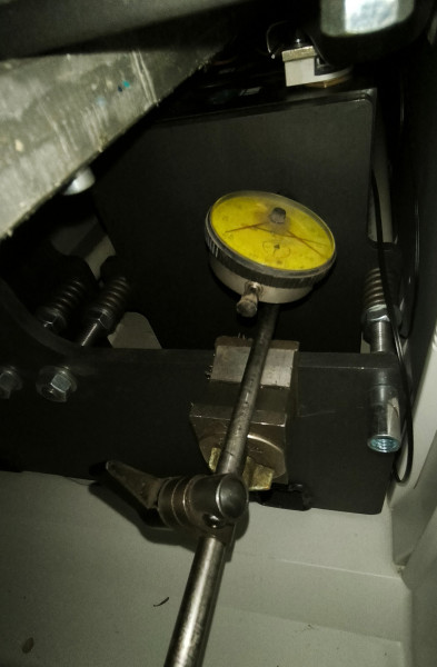

Původně leoshavla zmiňuje 2 tyče a 2 pružiny a nyní naposledy zmiňoval 4, ale to zřejmě myslí na 2 sady článků po 16s viz níže dřívější obrázek, který zde uvedl. Má to připraveno na 2 sady, každá po 16s s tím, že zatím v tom má jen jednu sadu článků 16s tj. využity jsou jen dvě tyče a dvě pružiny a další sadu článků 16s do toho hodlá doplnit v budoucnu.

Jj, já tam mám dvě tyče a dvě pružiny ale silnější z drátu 5mm

Bat. má SOC64% a vrátila se na původní rozměr, teď to ukazuje +0.03mm a zmenšovala se postupně jak klesalo SOC.

No a máme parádny shunt. Nakresliť si správnu stupnicu na mikrometrový budík a letmý pohľad povie, ako je akupack nabitý

Na dvě baterie vedle sebe bude, asi muset být tlak dvojnásobný, jde tam o tlak na plochu baterie.ElektroEzs píše: pon pro 29, 2025 12:35 pmPro 6ks zavitovky M10 a dvou radach clanku zustava stazeni 4mm stejne?leoshavla píše: pon pro 29, 2025 10:15 amPro 4ks závitovky M10 by šly použít tyto 4 pružiny. Když se dotáhnou všechny o 4mm je tam tlak cca 300kg a při zvětšení Bat. o 1,4mm který máme zatím změřený se tlak zvedne o 105kg i kdyby se časem stárnutím zvětšila o 5mm síla se zvedne o 380kg a to je stále v normě![]()
Bat.175x205mm má plochu 356cm2 tj. 1kg/cm2 =356kg
Dvě baterie mají plochu 712cm2 tj. 712kg.
Na 6ks pružin z kalkulátoru vychází staženi 5,3mm na 600kg

Tak ukončuji měření, už potřebuju zase stojánek s hodikama k soustruhu
Závěr je takový že baterie chodí z 60% na 100% o 1,5mm při stažení 300kg dnes jsem to nechal na 3.55V čl. a už se to neroztáhlo.
Takže celkově z 20%-100% to bude kolem 2mm na 16 članků, zdá se to hodně, ale když se to podělí 16ti tak se jeden čl. zvětšení o 0.125mm to je možná tloušťka té modré fólie, tak bych řekl že ty pružiny tam mají význam

Díky za ten pokus a měření.
