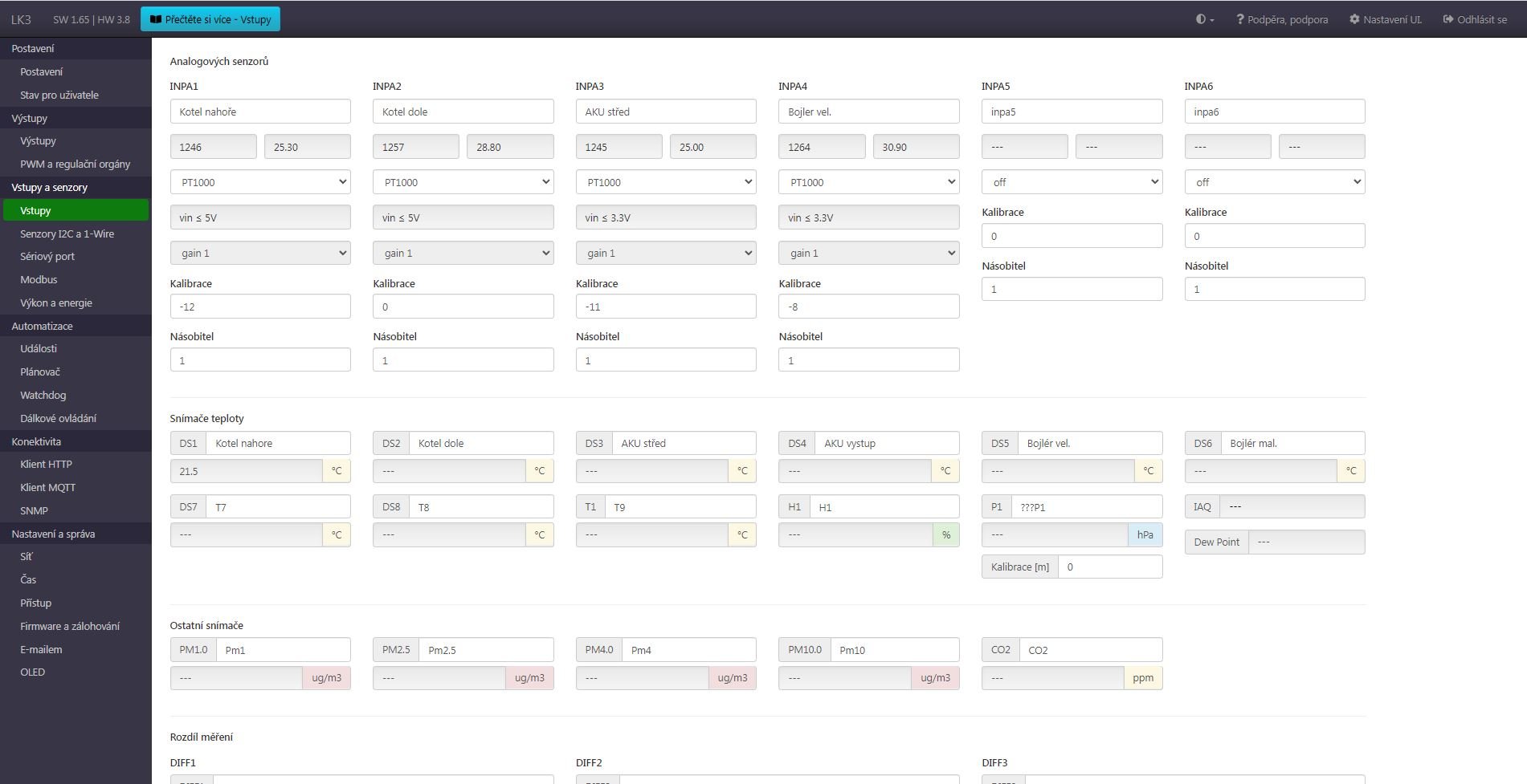

Ahoj, mam Tiny control LAN controller 3,8. Dlouhodobě mám problém se spolehlivosti s digitálními čidly (bojler, AKU, krbová kamna) přes 1-wire, proto jsem se rozhodl přejít na analogy PT1000.
Včera jsem je zapojil, nakonfiguroval a provedl lehkou kalibraci na 50 stupních podle digitálního čidla DS18B20. Dnes ráno, když teplota opadla je na analogových čidlem rozdíl 4-5 stupňů. Tedy digital ukazuje 21 stupňů a analog 25.
Máte prosím s tímto zkušenosti? Jsou analogy opravdu méně přesně? Jde u LK3 provést důslednější kalibraci? Když to nyní nakalibruji podle aktuální teploty, bude se opět rozcházet při vysokých teplotách?
Přikládám konfiguraci, zda mám vstupy správně nastavené.
Děkuji
Děkuji

To co popisujete není kalibrace, ale spíš jen určité srovnání jednoho bodu měření což může být nedostatečné. V jiných bodech to může ujíždět více. Záleží také na přesnosti elektroniky měření, protože i sebepřesnější čidlo může degradovat měřící elektronika. Přesnost samotných čidel Pt1000 závisí na třídě přesnosti viz dále uvedené. S vašimi otázkami se obraťte na výrobce příslušného měřícího zařízení k němuž jsou teplotní čidla připojena.

Kalibrace čidla Pt1000 se provádí porovnáním jeho naměřených hodnot s přesným referenčním teploměrem v několika definovaných teplotních bodech obvykle je minimum 3 kalibrační body lépe 5 kalibračních bodů. Rozhodně bych za přesný referenční teploměr nepovažoval DS18B20. Proces zahrnuje umístění senzoru a referenčního teploměru do prostředí se stabilní definovanou teplotou. Pro 0°C se používá ledová lázeň. Pro nenulové hodnoty bude problém v domácích podmínkách zajistit prostředí se stabilní teplotou kalibračního bodu. Pro přesnější profesionální kalibrace se používají tzv. kalibrační pece, ale pro domácí měření by to byla až příliš luxusní a drahá záležitost.
Kalabraci si lze i objednat. Cena za kalibraci teploty se pohybuje obvykle v rozmezí přibližně od 800 Kč do 1500 Kč (bez DPH), v závislosti na typu kalibrace (procesní nebo akreditovaná) a na tom, zda se jedná o samostatné čidlo, nebo je připojeno k měřícímu zařízení. Existují i akční nabídky například za 100 Kč bez DPH za jeden kalibrační bod, ale to je spíše výjimka. Například Papouch aktuálně nabízí kalibrace teploty v akreditované laboratoři ve třech kalibračních bodech za 1030 Kč bez DPH a v pěti kalibračních bodech za 1460 Kč bez DPH.
Postup kalibrace
1. Umístěte čidlo a referenční teploměr: Umístěte jak čidlo Pt1000, tak přesný referenční teploměr do stejného prostředí.
2. Použijte známé teplotní body: Pro přesnou kalibraci je nutné použít několik referenčních teplotních bodů dle rozsahu předpokládaného měření hodnot.
3. Zaznamenejte hodnoty: Zaznamenejte, jakou teplotu ukazuje referenční teploměr a jaký odpor nebo napětí měří vaše čidlo Pt1000.
4. Určete odchylky: Porovnejte hodnotu vašeho čidla s hodnotou referenčního teploměru a určete odchylku v každém z použitých teplotních bodů.
5. Upravte měření: Pomocí zjištěných odchylek upravte nastavení měřicího systému nebo zadejte korekční hodnoty, aby se dosáhlo přesnějšího měření.
