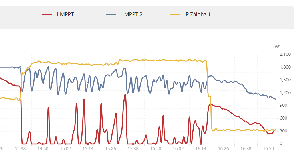

Tak bohužel i "nový" FW111127 (DSP 11.178, ARM 27.265) má problém, všiml jsem si, že při vyšším odběru na 1 fázi se nějak rozhodí MPPT a klesne celý výkon. Viz graf:
String 2 má optimizéry, tak tam je vliv menší, ale i tak je to jasně patrné. Evidentně je to vázané na větší odběr (2xklima), i když jen cca 2kW. Máte s tím někdo zkušenost? Nebo novější FW, který to nedělá?
