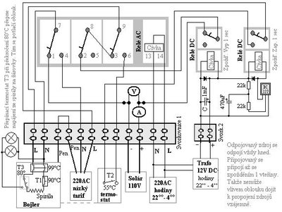

Protože už začalo slunko celkem svítit, přepojil jsem panely zase na bojler. Zprovoznil jsem i jištění s třetím přepínacím termostatem podle posledního schématu z předchozí strany a zatím jeden poznatek. Žárovky by měly být zhruba na stejný výkon, jako jsou panely. Když jsem tam dal jednu 60W žárovku a z panelů šlo přes 200W, tak při přepnutí oblouk nezhasl - proud šel do bojleru i do žárovky. Tak jsem tam dal 200W žárovku a už to bylo OK. Teď teda musím někde splašit ještě aspoň dvě 200W žárovky, abych tam nemusel dávat deset slabých.

Po dlouhé době trochu nových informací do vlákna. Současné napojení panelů na bojler je v přiloženém schématu. Přes léto to funguje OK. Teď přez zimu to ale samozřejmě neuspoří skoro nic.

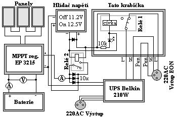

Re: 430Wp na ohřev TUV v bojleru (bude 640Wp)
Ještě přiložím schéma, jak jsem měl panely napojené minulou zimu. Přes regulátor, baterku, hlídací obvody a UPSku jsem s tím napájel stále běžící PC. V zimě to fungovalo dobře, ale jak začalo víc svítit slunko, baterie se rychle nabyla a špatnou vlastností regulátoru je to, že pak měl na výstupu i přes 15Volt. To UPSka vyhodnotila jako chybu baterie a prostě se vypnula. Čímž samozřejmě natvrdo shodila PC. Celé toto zapojení jsem právě kvůli tomuto problému nakonec zavrhnul a panely jsou napojeny i přes zimu na bojler. Regulátor používám už jen jako solární nabíječku autobaterií.
