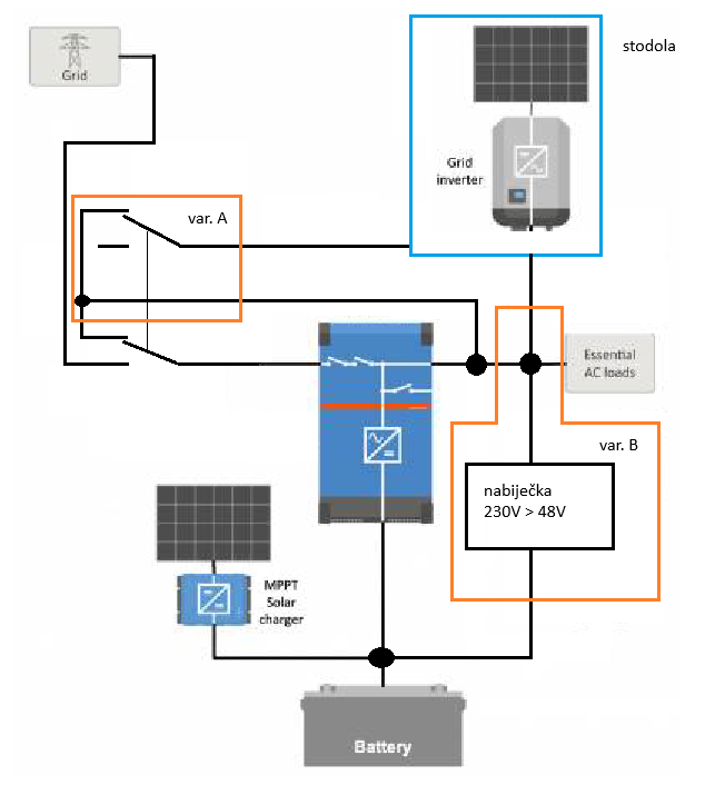

Ahoj, chtěl bych požádat zkušenější o názor na můj koncept plánované ostrovní fve.
Mám k dispozici střechu na domě a na stodole, kde můžu umístnit teoreticky 7-8kWp(dům, orientace JJV) a 40-60kWp(stodola, 20-30kwp JZZ + 20-30kWp SVV). Obě budovy stojí vedle sebe, přípojné body (rozvaděče) jsou od sebe cca 30m a v dohledné době budu měnit propojovací kabel. V domě není žádná extra spotřeba (za rok propálíme cca 3,5MWh), ale do budoucna bych chtěl přebytky využít na ohřev akumulačních nádrží v topení (plánuji instalovat 2x 1,5m3). Ve stodole v garáži je v plánu příprava na EV.
Elektrárnu na domě bych realizoval "standardně" architekturou Victronu (MultiPlus II + cca 10-15kW baterie) umístněnou v domě. S čím si nevím rady je jak realizovat + připojit elektrárnu na stodole aby se dala do budoucna modulárně rozšiřovat a využít pro dobíjení baterie.

S čím si nevím rady je jak vyřešit dobíjení baterie elektrárnou na stodole. Zatím mne napadli dvě teoretické varianty řešení:
- varianta A - výstup AC Out Multiplusu propojit se vstupem AC IN a s elektrarnou na stodole - hodně teoretické zapojení, pravděpodobně nejjednoduchší a nejlevnější, pravděpodobně končící světelnými a kouřovými efekty Multiplusu
- varianta B - výstup stodoly připojit na výstup Multiplusu a do tohoto bodu připojit nabiječku baterie - duplikace nabíječky v Multiplusu

nevymejšlej vymyšlený: https://www.victronenergy.com/live/ac_coupling:start s invertory fronius se victron domluví a ureguluje si je pomocí změny frekvence a napětí. Jestli to bude fungovat i s těmi mikroinvertory, netuším.

děkuji za nasměrování
o téhle funkci/spolupráci Victronu s Froniusem jsem nevěděl
