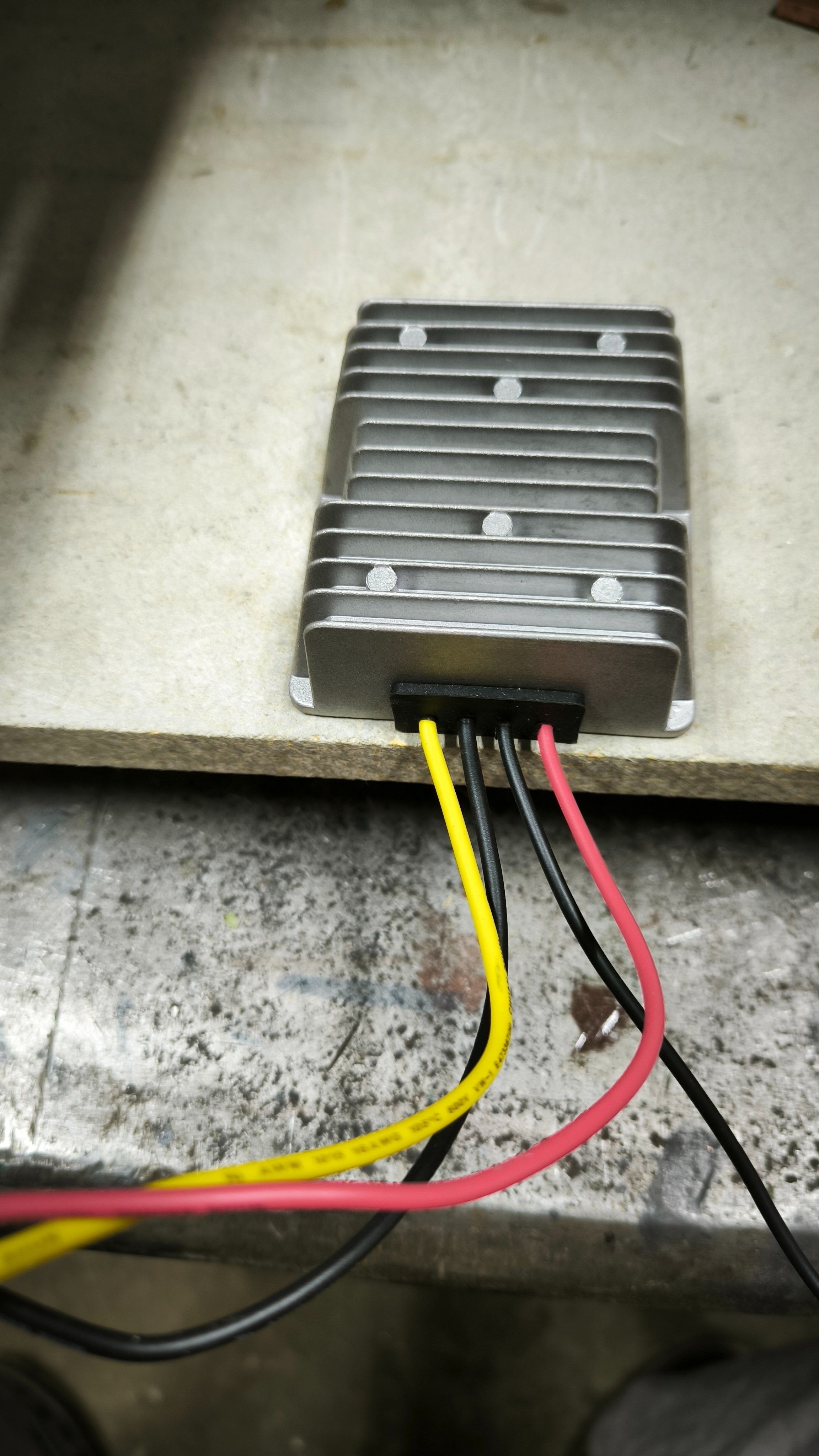

Používá někdo tento Converter, chci ho použít na napájení kouřových čidel a LED osvětlení, nebo bude bezpečnější Orion od Victron.

Používám 48-12 i 48-24. Napájím tím od síťových prvků přes různý měřiče až po ovládací cívky stykačů a kontaktorů. Zatím bez ztráty kytičky.

Používal jsem bez problémů. Jen je potřeba počítat s tím, že patří k běžným DC/DC měničům, které nejsou izolované - záporný pól mají společný. Obvykle to nevadí, ale je dobré to vědět.

victron mám otestovaný že je izolovaný... používal jsem 48V to 48V, když jsem potřeboval na jednu baterku připojit 2 zařízeni kdy jedno mělo ukostřené mínus a druhé mělo ukostřené plus.
