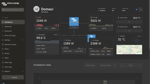

Re: Nová FVE na platformě VICTRON 3F 3x3000VA
Obrázek:

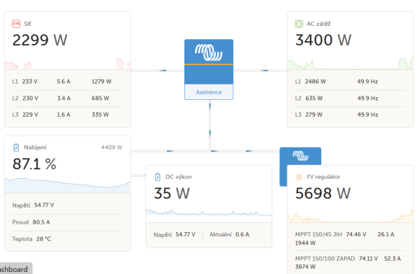

Nevím, jestli se to tak chovalo i předtím, ale u AC IGNORE jsem po aktualizaci firmware vysledoval, že se to po připojení sítě chová trochu chytře...
Viz. proudy na jednotlivých fázích AC IN. Jak vidíte, nepřisosává si to při přetížení ze sítě symetricky a ve všech fázích na maximum nastaveného proudového limitu
Mě to teda moc chytře nepřipadá... Ano, u L1 dodává měnič cca 1200W, ale L2 i L3 jsou prakticky v bypasu, což mi nepřijde jako správný řešení když je slunka plná střecha... Tohle by podle mě měly ty mutiplusy zvládnout kompletně bez DS.
P.S. já jsem si napsal v nodered dynamický nastavování proudovýho limitu pro MPII 5000, ale ne kvůli DS, ale druhýmu multiplusu, kterej tu DS pro ten první vytváří, tak aby se o to nějak rozumně podělily... Abych to mohl spustit, musel jsem zapnout nějaký podlahovky, protože klimatizace v celým baráku berou pod 1kW, a já mám limit na zapnutí druhýho měniče nastavenej na 2kW...
Ano, to je daň 3F, samozřejmě by bylo ideální, aby fáze, kde k přetížení nedochází, neodebiraly vůbec nic. Ale šlo mi o to, že to plným proudovým limitem netlačí do baterek na fázích, kde není odběr /v tomto případě byl limit nastaven na 6A

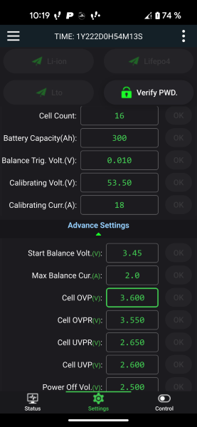

Kolegové, ještě k JK INVERTER BMS - máte nastaven start balancování na hodnotu horního napětí článku (já 3,45V) jak kdesi doporučoval Andy, anebo o něco níže?
