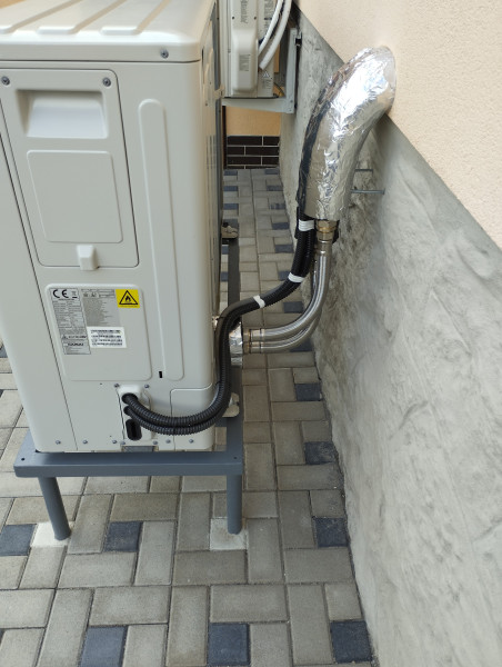

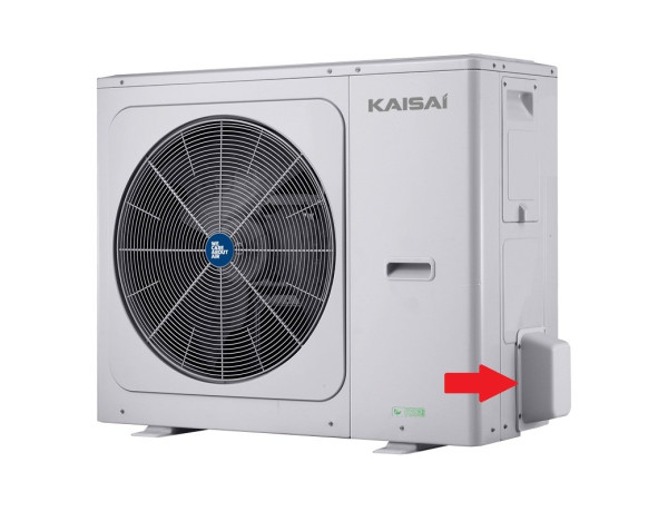

Zdravým,
viete mi niekto poradiť kde by som zohnal tento kryt? Na mojom TČ nebol a k monoblokom ho asi ani nedávajú, aspoň som to na fotkách nikde nevidel.
Ja by som to tam chcel dať, takto tam zbytočne zateká a tesniť to niečím, sa mi nepáči.

Koupil bych za kilo plastovou instalační krabici, vyříznul a zahodil co nebude potřeba, na okraje nanesl klempířský tmel a chytnul texama.
