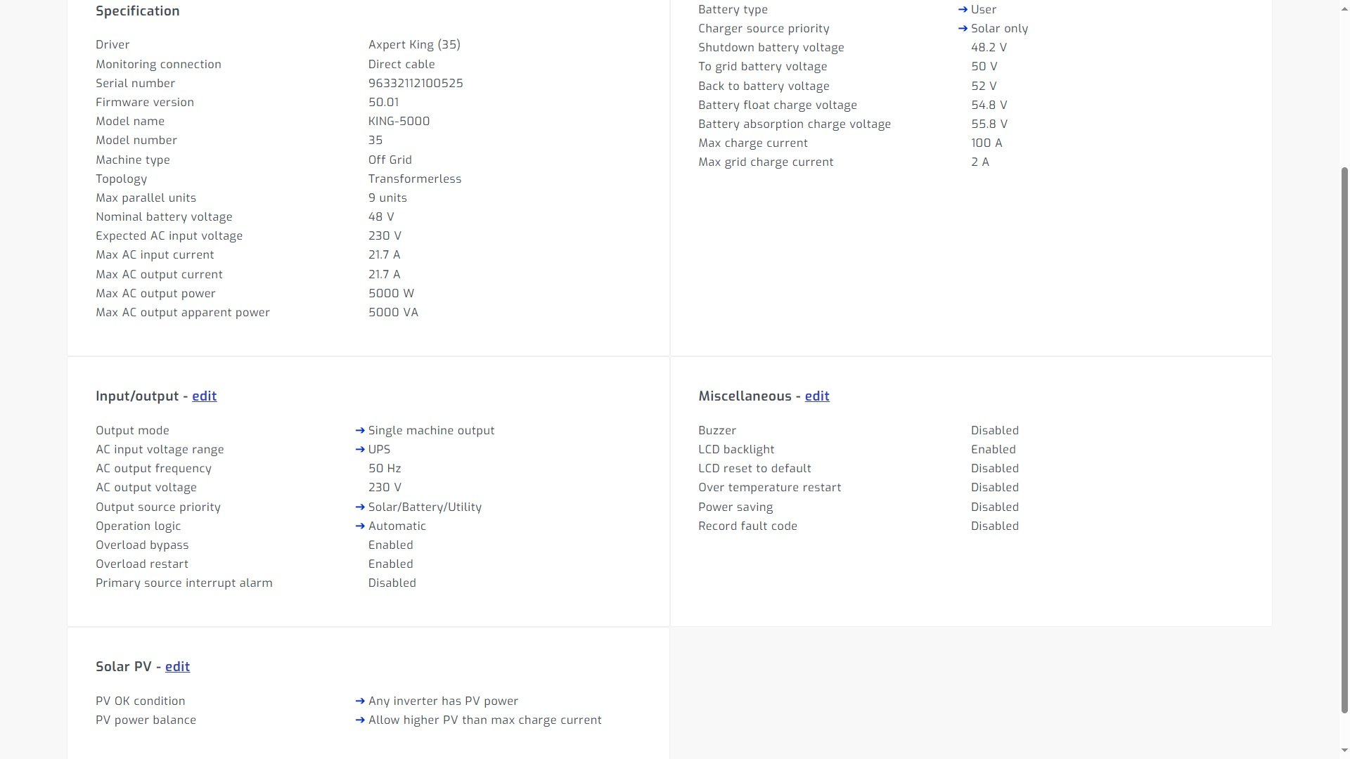

můžete mi prosím sdělit, jakou má denní spotřebu váš king II? u mě od uvedení do provozu 4kw /24h, je to normální že samotný provoz jde ze sítě nebo něco špatně v nastavení? díky
saman9
- Příspěvky: 26
- Registrován: stř led 08, 2025 7:34 pm
Re: Axpert King II
přemýšlel jsem jestli v tom nehraje nastavení par. 10 "provozní logika" na AUT a ne ECO , dále jestli nastavení par. 23 Bypass na "aktivován" nepřepíná část provozu na síť a nemělo by být spíše "deaktivován" a dále proč mám v nastavení Power saving " disabled" .
díky za názory
díky za názory

Re: Axpert King II
Což to vyzkoušet přepnout a otestovat?

Re: Axpert King II
Mam sice nízkonapěťového Kinga ale nastavení mam stejné. Jen něpětí nabíjení mam níž. Ze sítě mě žádná spotřeba nejde dokud se nevybijou baterie na hodnotu kdy se spustí nabíjení ze sítě.
