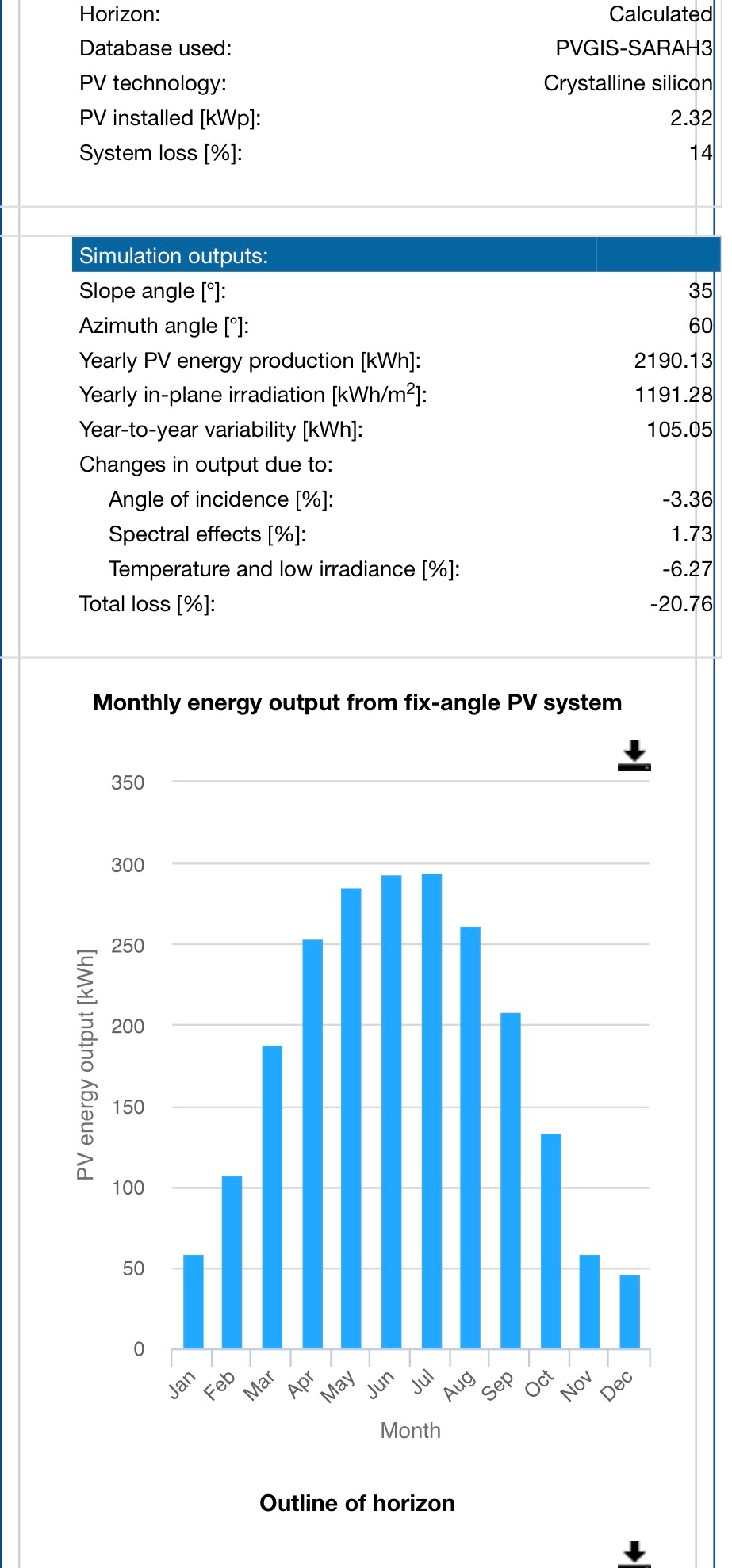

Myslim si ze to neni uplne spatny je to pocitany pro ty 580Wp.
