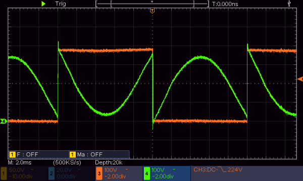

Jen upresneni k topologii - na vstupu z panelu jsou jen Boost konvertory - jeden pro kazdy string, jejich vystupy jsou spojene paralelne. Buck je tam taky, za nimi, ale ten slouzi pouze pro nabijeni baterie, stridac je napajeny primo z vystupu boost konvertoru a vystupni napeti reguluje sam.gupa píše: pon kvě 26, 2025 7:35 pmVysvětluji si to tím, že je v měniči Buck Boost DC/DC mezi MPPT a DC/AC a jedno pole bylo napěťově pro Boost a druhé pro těsně pro buck.
Jinak nemyslim si, ze by vypadavani chranice typu B nutne muselo znamenat nejakou zavadu. Spis se divim, ze nekdy drzi a nevypadava. Ten vystup ze stridace totiz neni vuci panelum ani sinusovy, ani symetricky. Pres parazitni kapacitu panelu vuci zemi tam musi tect znacne proudy. Viz prubeh z osciloskopu.
N je cervena, L zelena, mereno proti minusu panelu.

Hmm, není to měření poněkud zavádějící, nechtělo by to naopak + a - měřit vůči zemi ?
