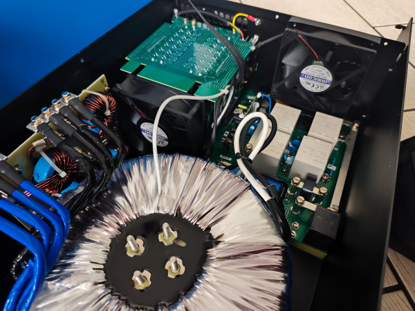

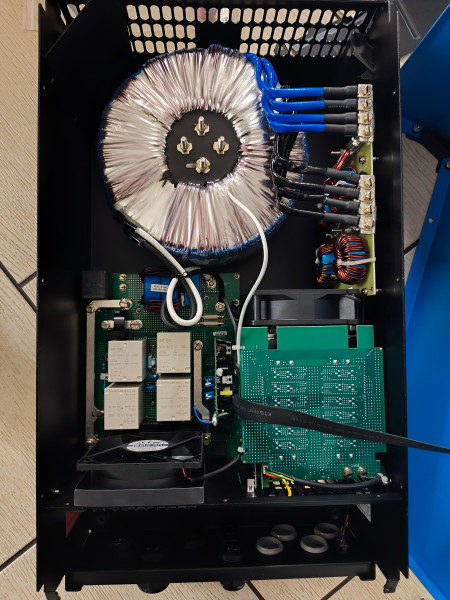

Kdyby někoho zajímalo tak takhle vypadá uvnitř mp2 10000VA. Ventilátory jsou 2.

Tak ho otestuj, kolik hodin vydrží dávat 8kW a víc:))) a jak moc Victron kecá. Můj tip je, že bude horší jak ta 5000VA verze. Hmota toroidu je moc velká a ztráty v toroidu budou velké, toroid je silně poddimenzovaný a nepůjde to uchladit.Jeho váha je jenom 49kg a 48/5000 váží 32kg.To už od pohledu nevychází na 2x takový výkon:((( a tlumivku tam velkou žádnou na snížení ztrát nevidím. Tím Ti nechci kazit radost z nového měniče
- Příspěvky: 2072
- Reputace: 215
Re: Multiplus a chladenie
Tlumivky tam jsou 4ks umístěné na boku vedle toroidu.
