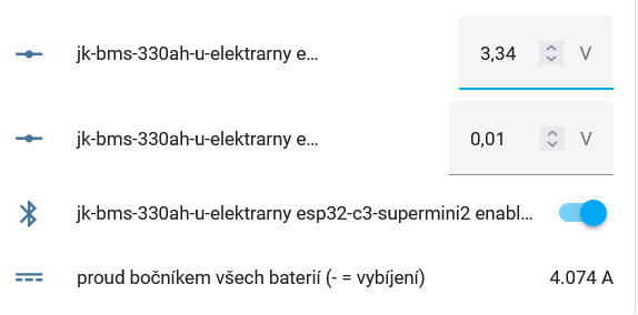

Příčina odpojení elektrárny odhalena. Mám 5 paralelních baterií, na každé JK-BMS různého typu jak se elektrárna rozšiřovala. Odpojila se (teda úplně vypnula) jedna starší JK-BMS poté, co se na ní mělo z Home assistant změnit nastavení z 3.34 V. Jako naschvál tuto BMS používám jako BMS "poslední záchrany", tedy když se ostatní BMS odpojí od baterie, zůstane tato poslední, která má silové kabely nezapojeny a teda sama o sobě tuto poslední baterii nemůže odpojit. Když se o to ale pokusí, nebo se vypne, detekuji to a následuje řízené vypnutí elektrárny.
Poučení: u této BMS ovládání z HA přes ble nepoužívat a pro jistotu odpovídající položky skrýt.

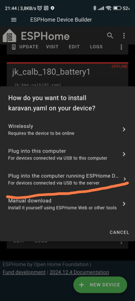

Nevíte, jestli se dá udělat v espHome klon daného zařízení? Idea je taková, že si pro klíčové komponenty (například espHome modul komunikující s JK-BMS) předem připravím vše potřebné a pokud taková komponenta selže, vytvořím klon, kterým ji nahradím. Ten klon bude mít v Home assistance vše stejné (včetně ID), takže nebude potřeba cokoliv měnit (v automatizaci, grafech, ...).
- betmen
- Příspěvky: 739
- Reputace: 110
- Výkon panelů [Wp]: 2080 + 4800
- Kapacita baterie [kWh]: 9,6
Re: FVE s podporou z DS
staci ak nahras cely projekt do noveho esp.
ked das formatovat nove esp, vytvori sa ti v nom nove api, tak tam skopiruj komplet cely projekt, od riadku 1 az po posledny. vratane api key a ota password. bude sa tvarit identicky.
nesmú sa ti obe prihlasit naraz do HA, priradí im rozdielne identity.
Veď normálne flashnes dve zariadenia s rovnakým fw a je to. Ak sa jedno pokazí, stačí ho vymazať z HA, reštartovať a zapnúť nové. Dostane rovnaké IDs.
Obával jsem se, že HA se řídí podle MAC adresy a jiné adrese přiřadí jiné ID. Ale takto teda není problém si uložit fw pro případnou pozdější potřebu. Tedy ať to má řád, tak si při každém upgrade espHome uložím vytvořené fw pro případnou budoucí potřebu.
nemusis ani to robit. staci dat upload fw priamo z HA/esphome cez usb do noveho hw (stare nesmie byt online) a mas naklonovane.
