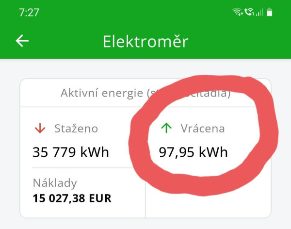

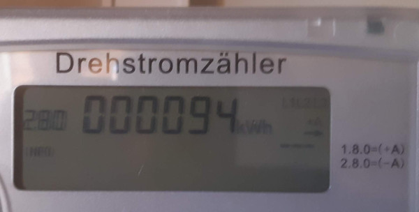

To zmiňované relé nemá jinou zásadní funkci, zařízení funguje i BEZ a bez rizika úrazu el.energií - je to jen druhý stupeň ochrany a odpojení a to zmiňované relé - nahradí i zcela obyčejný stykač za pár kaček...
Testuju už třetí verzi balkonovky (800W) a nyní již vytvářím ,,brutální" přetoky - z mého pohledu = je to nesmyslné zařízení a když už si dám práci s instalací panelů, tak je chci využít na 100% pro sebe... Ne aby to svévolně přetékalo do sítě.
Ale chápu - že je to lepší než nic - ale ne v Česku - kde toto nejde kvůli byrokracii - to znamená - že ve zbytku evropy to jde a slouží ke svému původnímu účelu = přinesu z Penny - zavěsím panely - propojím - zastrčím do zásuvky a vyrábím. V krátkém on-line formuláři to do 30-ti dnů oznámím (tak to proběhlo u mě.)
Pokud chci v Česku balkonovku - musím jedinou legální cestou která je a která to na několika-násobek prodraží.
NEBO (verze ,,na černo" - v žádném případě to nedoporučuji) - použiju balkonovku dle své stálé spotřeby = mám 150W stálé spotřeby - instaluju 140W balkonovku...
Vyzkoušeno osobně NULA PŘETOKY
Přidal jsem 100W do žebříku na ručníky a 60W sušák na boty (ani jedno se nevypíná automaticky, pouze vypínačem ručně) a měl 310W stálou spotřebu - 300W balkonovka bez přetoků = vyzkoušeno.
Nyní běží u mě třetí, největší = 800W a od 10h od rána to valí do sítě asi do 15h odpoledne... Jsem v Německu = nevadí to, ale je to škoda...
Součastný stav od loňského července - ačkoliv se snažím to maximálně využít je : 94kWh na elektroměru distributora.
