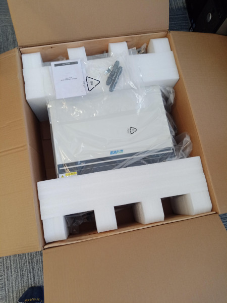

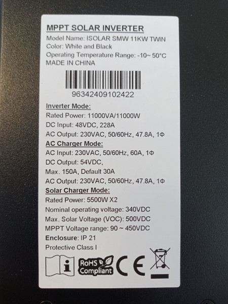

Re: Voltronic Axpert MAX E 11kW rozdiel medzi MAX II
Ano, dneska by měla Česká pošta doručit..
Jsem si to vlastní vinou trošku pozdržel. Při platbě jsem vybral platbu převodem v USD (posílal jsem ze svého USD účtu), pří výběru platby jsem vybral: "Bank Account USD" ale ona ta platba je stéle v EUR
, takže mi pak psali že mám doplatit ještě asi $ 61, a převod pod $100 mi moje banka nechá náklady spojené s platbou uhradit, takže plus poplatek $ 22,5, ale i tak mě nakonec stál 17 300Kč takže spokojenost.
To zdržení bylo způsobené asi čekáním na převody mezi bankami, nahrál jsem doklad o platbe na ten jejich web ale furt se mi na objednávce asi týden zobrazovalo neuhrazeno neodesláno a na mail mi nereagovali. Už jsem byl docela nervózní, ale pak napsali že platbu jim už potvrdili a ten samí den odeslali....
