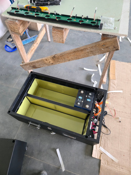

ahojte tak konecne som zohnal super bateriove skrinky Yixiang V2 a spojazdnil elektraren. mam 3 menice starsie Sorotec 8kW pre 3F system a jeden novsi 8kW. ten sluzi len na nabijanie baterii a funguje dobre dnes tlacil 85A do baterii. problem mam s tymi zvysnimi troma menicmi. nechcu mi nabijat baterie. maximalne tak 5A tlacia spolu. a zistil som ze ani nevedia cucat energiu z panelov. lebo ak zapojim teplovzdusnu pistol 2000W tak automaticky cucaju ten vykon z baterii naskoci -20A na baterii. tak som vypol menice a nechal vo funkcii len nabijace baterii ale aj tak vobec nenabijaju. pritom maju uplne rovnake nastavenia ako novsi model bulk 56,8V a float 54V. potom som este prehodil string z jedneho 3F systemu na novy menic a ten z neho dokazal tahat 40A. takze stringy budu v poriadku. netusim ale preco vsetky tri menice nenabijaju bateriu keby 1 alebo 2 ale vsetky 3 to by bola nahoda keby su pokazene. panely davaju vsetky 38V naprazdno spolu na stringu mam okolo 335V na vsetkych cca rovnako.nevie niekto kde moze byt problem s nabijanim? dakujem pekne

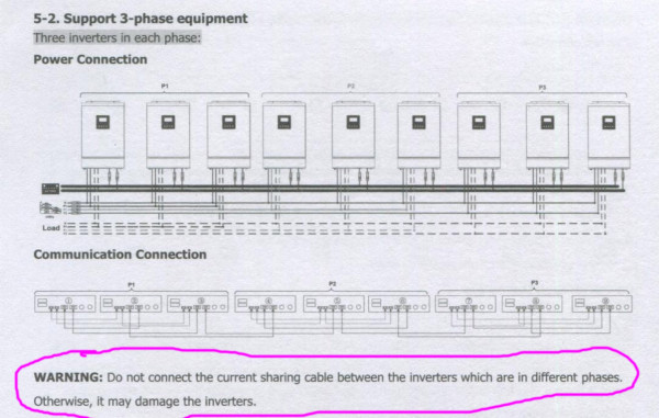

No a když je máš zapojené jako 3 f, tak co říká manuál? Obvykle spolu nepotřebují komunikovat, obvykle nesmí být propojeny kabelem pro sdílení proudu a každý by měl mít na vstupu svou fázi. Prostě když máš tři měniče a chceš 3f výstup, tak každý zapojíš úplně samostatně a s ostatními, kteří jsou na jiných fázích ho nepropojuješ (pokud návod netvrdí opak) .
U těch mých se v návodu k paralelnímu 3 f zapojení udává toto:

ahoj paralelne zapojenie my funguje dobre pekne my vytvaraju 3f siet s posunutym sinusom. presne takuto schemu mam pre 3 menice. tam problem nemam. mne nefunguje iba nabijanie baterii. proste ked menice vypnem su z nich mppt nabijace baterii a neviem preco davaju len 1A ked ten stvrty novy striedac dava 85A.
