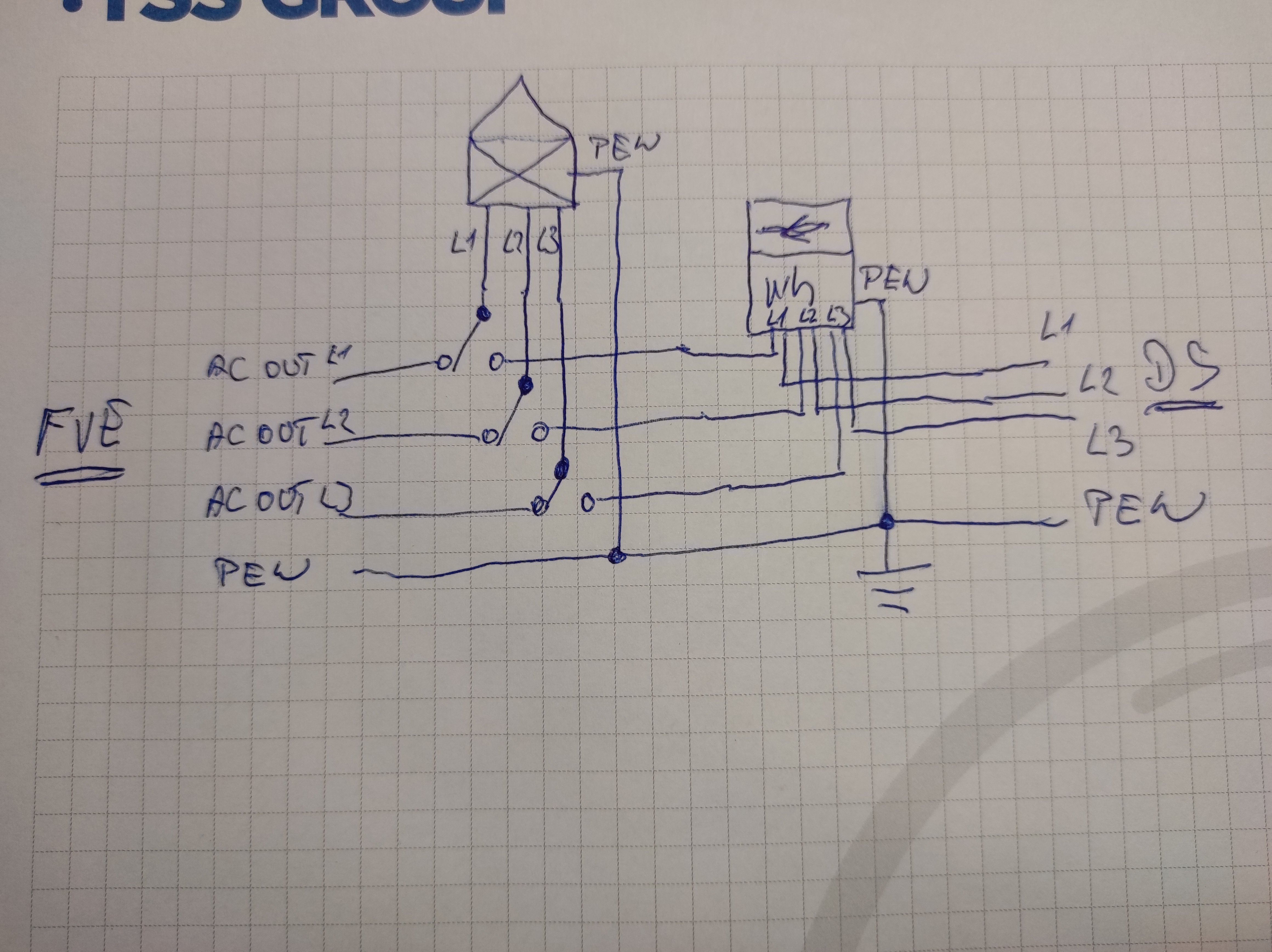

Re: dodavka do siete pri off grid elektrarni?
gupa, normálne som si to nakreslil a stale nechapem, ako to ma namerat prietok na PEN. bez ohladu na to kde je posledny spoj vodica PEN a planety Zem, kedze merany obvod sa neuzatvori.
hlavne ked elmery meraju tok prudu na vodicoch L123 a nie na vodici PEN.
v obrazku si spoj pri fve fazy do jednej.
soban, aj distribucne meraju iba L.
PEN (N) je tam iba na napajanie elmeru o priereze (tusim) 2,5mm2
Podle čeho jsi nakreslil značku uzemnění? Podle sebe nebo podle kkristian? Který zatím nesdělil kde to uzemnění vlastně má? Jestli ho má a nepoužívá holé PEN. To prostě nevím.
Možné je a věřím tomu a myslím si že to tam bylo už při instalaci natočené, ale zajímají mne názory co kdyby.
Modrej drát tedy u třífázového elektroměru není 2X? Myslím tím PEN vstup a výstup z DS.
Dále. Must je v ostrovním režimu není zapojen line in a je jednofázový.
Edit: prostě z informací kterých je zatím málo si nemůžu nic podle kkristian krom základních propojení PEN a PE nakreslit, dávám sem otázky na které nevidím odpovědi.
nakreslil som podla toho ako pisal, ze PEN taha z EPS, taktiez DS ma istotne PEN uzemnene minimalne na najblizsim stlpe.
takze prosim vysvetli mi, ako moze vzniknut prietok cez PEN vodic, fakt ma tato tvoja teoria zaujima.
a elmery maju v dnesnej dobe iba privod N na napajanie, teda aspon vsetky tie co pripajam v ramci ZSE, takze ziadny PEN vstup a PEN vystup neexistuje, nie je, nekona sa...
presne podla schemy ako som nakreslil, preto je uplne jedno, kde sa nachadza spojenie s planetou Zem.

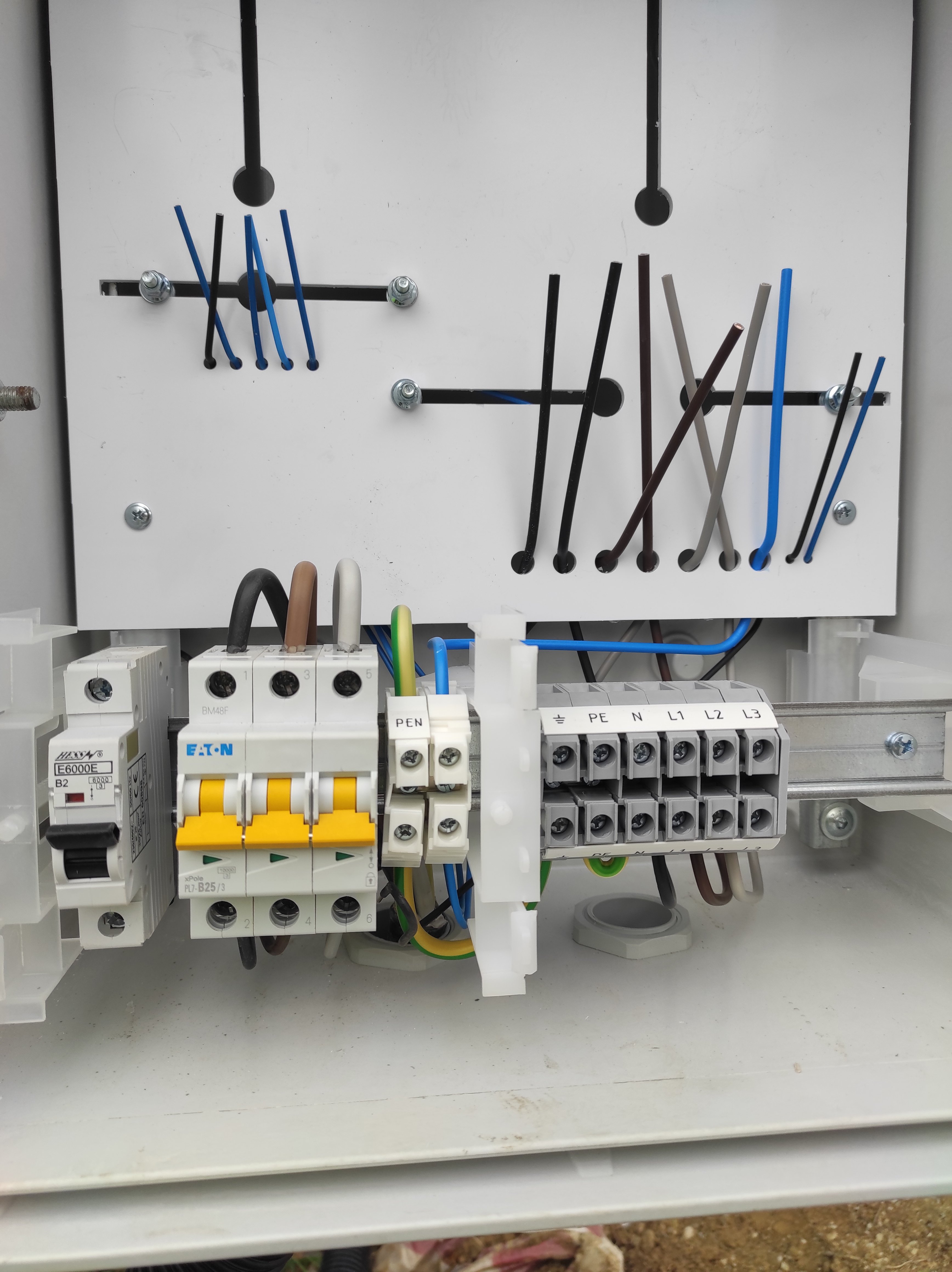

paneboze...gupa píše: ned dub 06, 2025 12:22 amPokud je zapojen do elektroměru 2,5mm2 nějaký pen, kčemu prosím tě je určen?
pripajal si niekedy elmer? k comu by tam asi bol, ked elmer je tiez spotrebic a vyzaduje napajanie.
vidis to na tej foto? do skrine pride DS (3xL + PEN), fazy na istic, PEN do svorkovnice odkial beries potencial IBA NA NAPAJANIE elmeru.
PEN nijako nemeras, takze ziadny prietok cez tento vodic nemozes namerat.
zaroven zo svorky ides na vedlajsie, kde uz je odvod do domu, do EPS (kristian ma v dome eps ako vyssie pise), kde je v dnesnej dobe vyvedene zelezo zo zakladov.
takze ziadne dc zlozky nemozu prejst elmerom, pretoze hned v dome by boli zvedene do zeme, pretoze nemaju ako prejst elmerom, kedze PEN nie je priechodzi.
navyse do elmerovej skrine sa tiez vytahuje zelezo na posilnenie PEN, takze opat by to bolo zvedene do zeme.
kkristian má v podpisu Must PV1800 Pro 5,2 kW. Tam PE svorka je jen dvakrát na line in a line out. Nic víc. Kontinuita je mezi PE a mezi krabicí a PE a mezi PE a N na výstupu line out.
Díky chlapi za reakce.
Ano, nikdy jsem elektroměrové přípoje a odvody neviděl, vždy jen pod neprůhledným deklíkem a plombou a pokud má kkristian pospojovaný a uzemněný vše před ním, tak bude problém s natočeným přetokem v té indukci nebo to tam v době pověšení už měl natočený. Každopádně to může nyní pozorovat a mohl by být zajímavý vývoj jestli bude stát nebo bude vyšší. Já ho mám od instalace 3kWh, stále přeblikává s odběrem, tak jsem se jednou lekl že mi něco leze ven ale stále to stojí na 3kWh už asi 4 roky.
