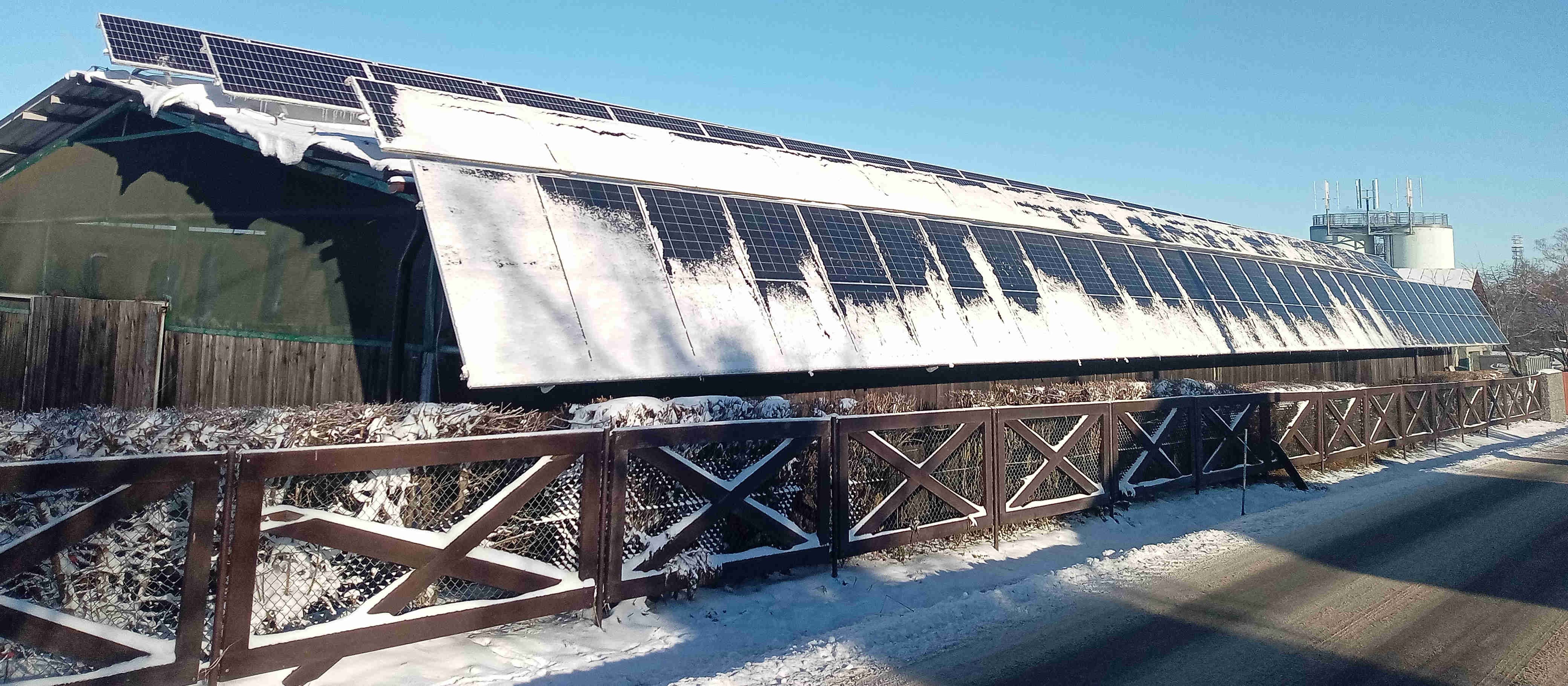

Aktuální fotka s poslední dostavbou zdroje Seník 2, ta spodní řada na stěně seníku. 33 panelů CanadianSolar BiHiKu7 CS7L-585MB-AG, 585W bifaciální Fotovoltaické panely mají i funkci protipožárního krytu, aby do seníku někomu neupadl nějaký vajgl od okolní cesty.tomas píše: ned kvě 21, 2023 12:42 pmPůvodní instalovaný výkon v mikrosíti FVE 19,98 + 18,65 = 38,63 kW + větrníky 3 x 2,8 = 8,4 kW. Celkem 38,63 + 8,4 = 47,03 kW byl nedávno navýšen o:
- 33 panelů CanadianSolar BiHiKu7 CS7L-585MB-AG, 585W bifaciální = 19,305 kW, střídač Fronius Symo 20.0-3-M
- 2 x hybridní FVE na okolních budovách:
1 . hybrid 14 x LONGI LR5-72HPH-545M = 7,63 kW, Solax hybrid G4 15kW, aku 5 x Pylontech H48050 = 12 kWh.
2. hybrid 24 x EXESOLAR A-HCM415/108 = 9,96 kW, Solax hybrid G4 15kW, aku 5 x Pylontech H48050 = 12 kWh.
Takže celkem v mikrosíti teď pracuje 38,63 + 7,63 + 9,96 = 56,22 kW ve FVE + 8,4 kW vítr a 130 + 12 + 12 = 154 kWh akumulace.

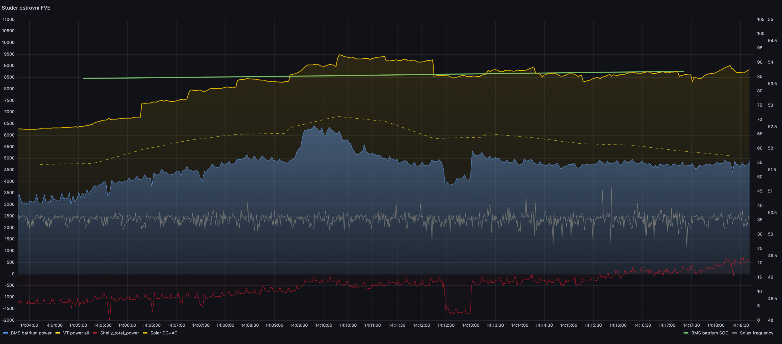

nemáš náhodou záznam frekvence? Alespoň se vzorkováním hustším než 1sec? Já teď jedu mikrosíť se Studerem a Solaxem a překvapuje mě dost stabilní napětí, ale docela kolísavá frekvence. Sice je tvoje a moje sít různě velká, ale je otázka, jestli to je věc principu řízení stability sítě, nebo prostě jen rozdíl výrobce od výrobce. Uvedený graf frekvence není v regulačním rozsahu, rozkmit se trochu liší podle spotřebičů. Frekvenci vyčítám ze Solaxu, ale myslím, že to takhle generuje Studer.
- tomas
- Příspěvky: 2579
- Reputace: 243
- Bydliště: Třinec
Re: mikrosíť
frekvence a napětí je vidět zde: https://db.unipi.technology/viewer/#/gr ... tId=t48ac7
Napětí je stabilní a frekvence kolísá v daném rozsahu podle přebytku nebo nedostatku energie, to je správné chování mikrosítě a vlastně i celé energetické sítě.
