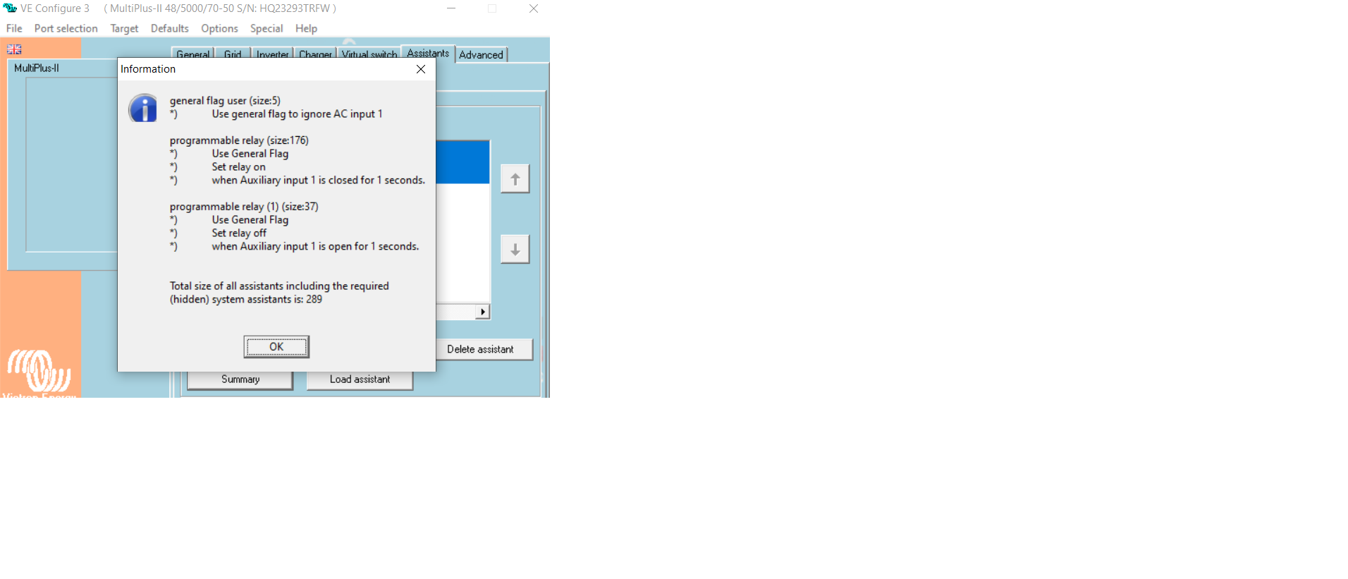

Taky plánuju MP2 tak zatím trénuji na PC nastavení. Mohlo by to být takto, když sepnu relém Cerba AUX1 tak to za 1s připne AC1 a když relé rozepne tak to za 1s odepne AC1,?

Tak jsem na tom trošku podobně, sice je multiplus na zdi i zapojený - ale vypnutý, ale zatím jedu na Axperta. Jel jsem podle videa nahoře a nastavení mám takovéto. Jsem to pochopil, že když spojím na multiplusu aux1 tak se mi přepne ignore AC, a to přepínám dle nastavení pomocí relé 1 na cerbu.

Na MPII je nastaven assistant pro AC Ignore. Relay + General flag user. Ve VRM portálu jsou dané nastavené podmínky a měnič se pak chová podle stavu na AUX1, který je napojen na relé 1 Cerba. Výhodu to má tu, že ovládání stavu a změny nastavení podmínek ON/OFF se dají měnit vzdáleně. Stejně jako manual start/stop...

Řekl bych že to máš nastaveno správně dle videa, tak teď už nezbývá než to zkusitUTima píše: pon bře 31, 2025 9:29 pmTak jsem na tom trošku podobně, sice je multiplus na zdi i zapojený - ale vypnutý, ale zatím jedu na Axperta. Jel jsem podle videa nahoře a nastavení mám takovéto. Jsem to pochopil, že když spojím na multiplusu aux1 tak se mi přepne ignore AC, a to přepínám dle nastavení pomocí relé 1 na cerbu.
