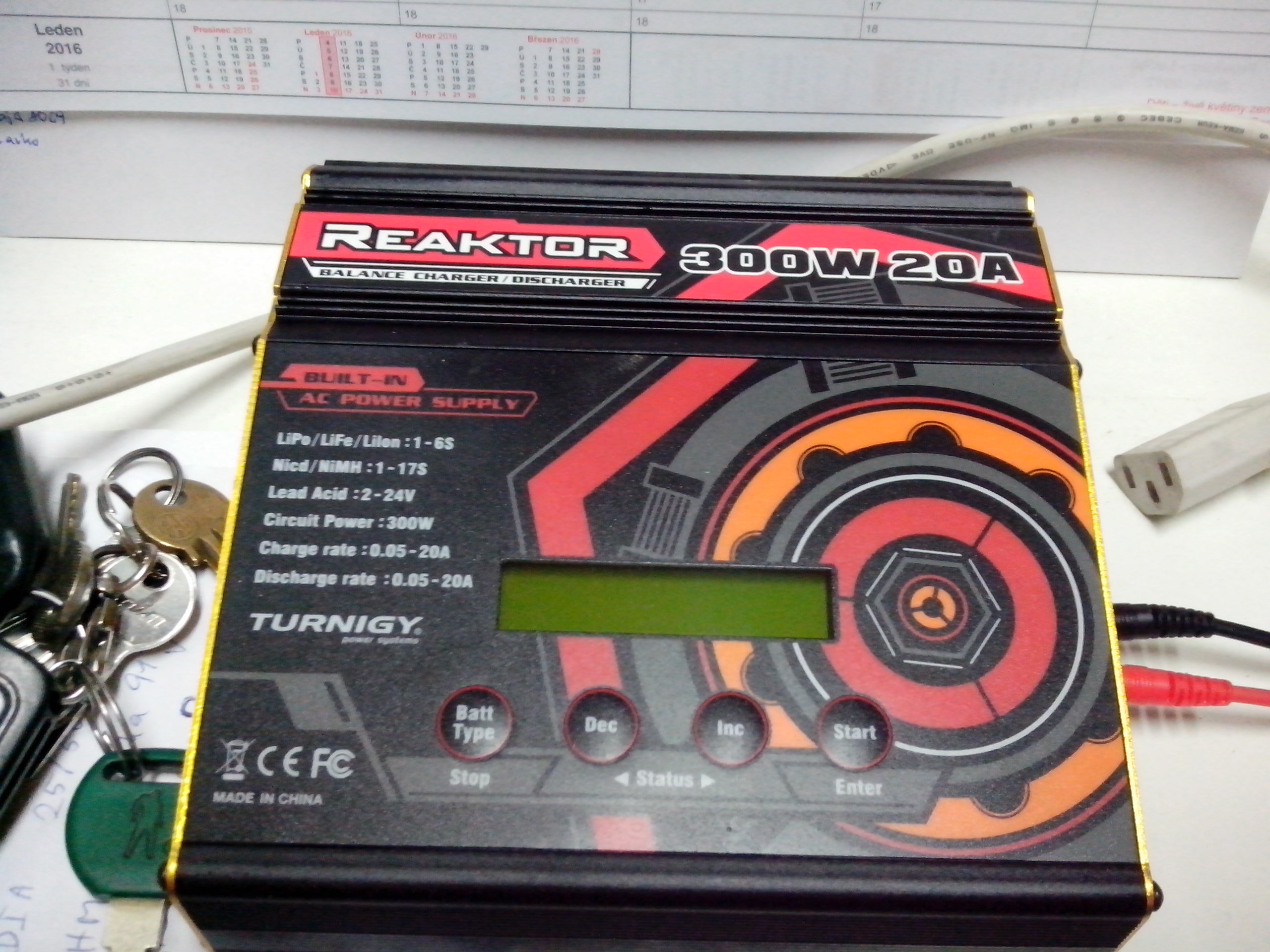

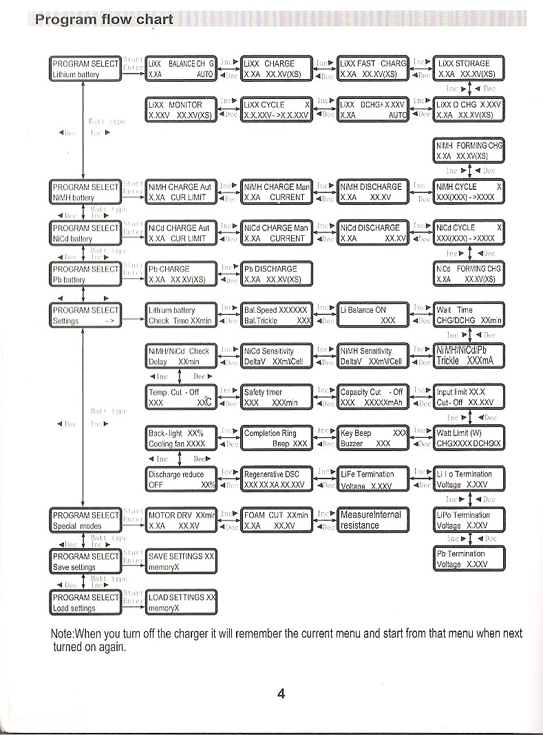

Trochu to tu oživím a přidám do sbírky jednu univerzálku -Turmigy Reaktor 300W/20A AC/DC. Její menu
je poněkud obsáhlejší díky všem funkcím,jinak zpracování moc hezké,výkon skutečně plní (změřeno)a spolehlivost se ukáže. Koupeno na Hobbyking v domění že pude z Anglie(byla skladem),ale vy..bali se mnou.Takže díky poctivosti FEDEXU ještě+DPH a řízení Cla(skenovali fakturu i přepravné).Už šlo těžko strávit poštovné tak je ze 109euro nakonec dvojnásobek,tam už nikdy nevlezu
.Tak si dejte na nakupování tam pozor,to že jste na anglické straně neznamená že to od tama i půjde!!!
Umí všechno nabíjet/vybíjet 20A oběma směry,upravit lze v hodnotách pomalu vše,změří i vnitřní odpor jednotlivých článků a celých bank,kapacitu od/do V,logovat,napájet lineární motory,odporový drát.No bude to nadlouho,než to projedu.Připojit k BMS lze až 17s NiCD/NiMh,8s LiFe,6s Lilo/LiPo
Vstupy má jak klasickou100-230VAC PC zástrčku,tak 10-28VDC Jack
Už ji zajíždím na svém prvním vyrobeném článku 3,7V/345A
,jen to bude krapec trvat i s těma 20A výkonu.

pěkná mašinka
, já doposud používám Turnigy accucell-6 a accucell-8150 k plné spokojenosti .
Koukal sem na parametry a vypadá fakt betálně
, jen to omezení u discharge capacity na 20W se mi zdá poněkud málo
a že umí jen 6 článků Lixx . Oproti jen DC je fakt super integrovaný AC napájení
Párkrát mě už přesměrovali z EU šopu do Honkongu
všiml sem si toho v košíku když počítali dvoje různý poštovný - bral sem nejednu věc
. Od té doby si je hlídám a nebyl problém .
Prohlížím jejich DC nabíječky ... zaujala mě tahle http://www.hobbyking.com/hobbyking/stor ... ouse_.html u níž mě zaujalo " Up to 1000W unique regenerative discharge capability"
že by uměla vybíjet
jejím přečerpáváním do zdroje
... no to by bylo super
asi na ni začnu šetřit
Držím palce s nabíjení maxi článku a moc se těším na výsledky

No discharge má taky 20A za podmínek input /DC a regeneraci taky 20A,kolik bude dělat se sítí napíšu za chvíli ,už je skoro dobito. Tu třicítku jsem nakonec nevzal právě kvůli zdroji pro ni,nějak mi to v domě nedává smysl,protože řeším vždy vybité články a k dispozici je DS a né laboratorní zdroj>konverze>a dál.To je takové dost divné ne.Jak konkrétně funguje ta regenerace,to si umím představit jen s dvěma články,ale zase minimum vstupu do nabíječky je 10VDC?Nebo to jako fakt bude transformovat na 230VAC zpět do domu
,to by byla šupa-hehe.

Takže po nabití článku s přípojem 230VAC, jsem dal vybíjení do 3V a skutečně jede jen 1A s max 20W vybíjecím režimem.Po otevření funkce REGENERATION se jen mihne upozornění na spuštění a jede opět 20W,samozřejmě dodávka do sítě se dle předpokladu nekoná
Ale po připojení na bateriový pak s max 27,6V DC se začnou dít věci,přesně toto napětí je maximálně vyvíjené nabíječkou s 20A a to je 552W zpět do baterek.A to je paráda,příjde se samozřejmě o malou část ztrátama konverze,ale pecka,regenerace funguje.Při napojování DC vstupu do nabíječky je potřeba dávat pozor na okamžitou živost zařízení i přez vyplý kolébkáč!!! Co je ale nemilé tak rychlost přelévání energie na "Pumpách od Mendy",regenerace probíhala na polovině bateriové banky(8s) a zbylých 9s mělo rozdíl v napětí o 0,1V po šesti hodinách na 400A článcích,srovnané byly všechny ve stejném bloku.Takže ty pumpy jsou výkonnější na straně přísunu energie,než na straně kde se nic neděje a jen by se mělo dorovnávat.Celkem se těším na ten modul objednaný hurvajzem,operativní nástroje připraveny
