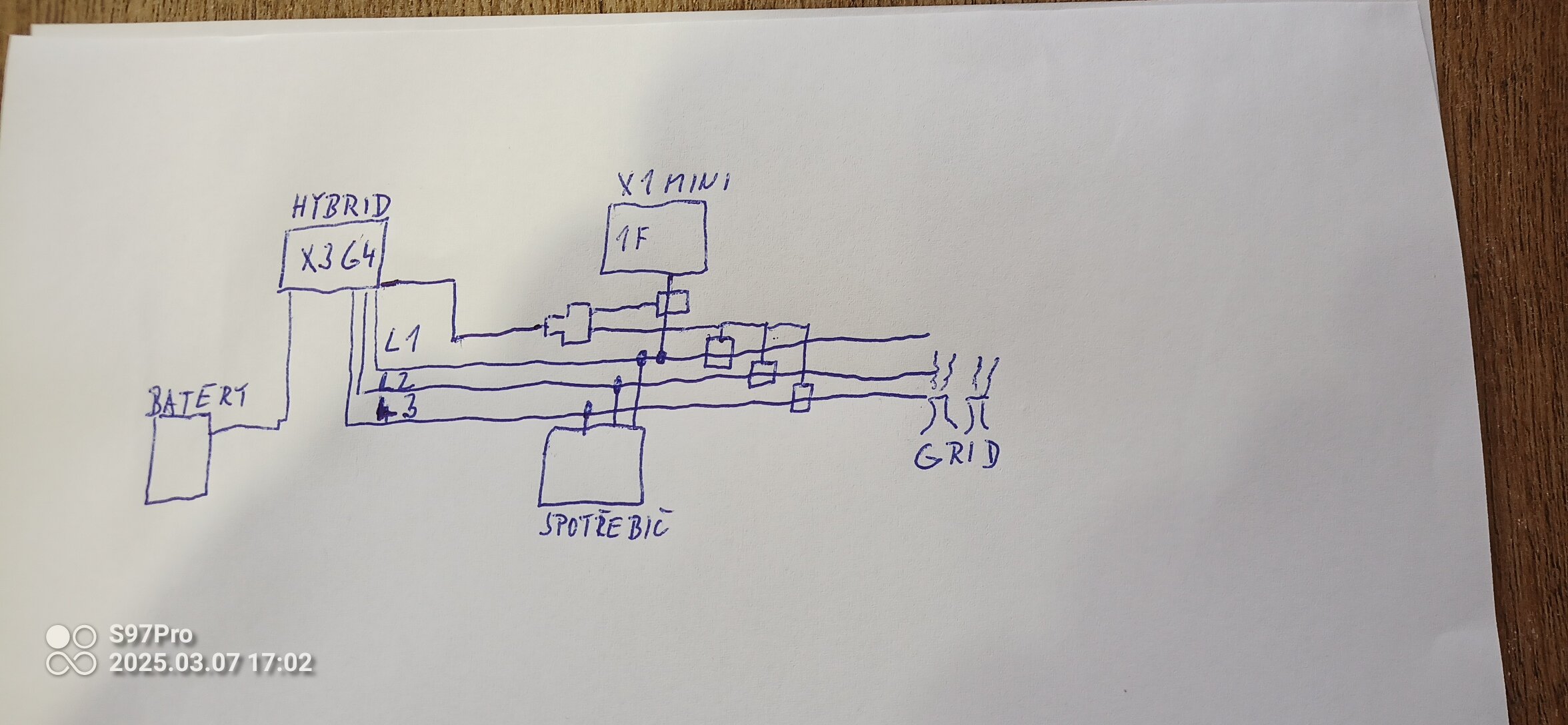

Re: Prosím o radu (rozšíření fve) nové stringy Solax
Dobrý den, mohl bych zapojit viz. obrázek???

Děkuji moc všem za rady jak toto vyřešit (zapojit)..
- Tomka
- Příspěvky: 58
- Registrován: ned dub 24, 2022 2:03 pm
Dobrý den, teď jsem řešil s montážní firmou a X1 mám prý bez problému připojit do domácí sítě a žádné měřící cívky nemám řešit..Prý se o to Solax X3 postará..Tak snad to takto bude fungovat a nic nepřijde k úhoně..
