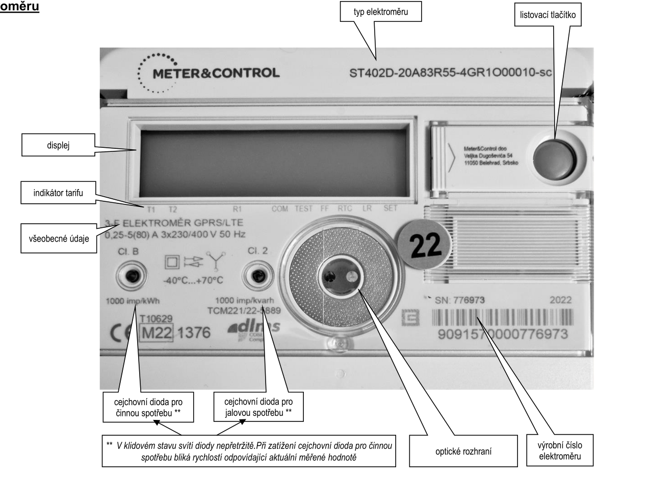

Nemalo no elektromer to vidí asi inak a netuším prečo. Teda za predpokladu že 2.7.0 je okamžitá dodávka... čo sú a prečo začali svietiť svetielka to netuším. Za obrázok sa ospravedlňujem bol som donútený ísť to odfotit...

2.5.0 je registr přetoků a zvětšuje se tam hodnota?
-P by měla být dodávka +P je spotřeba
Pokud ano tak přetoky jsou, ovšem může to dělat i jiné zařízení.
Jedna dioda by měla indikovat činnou spotřebu druhá jalovou spotřebu.

Fotka, kde je 2.5.0 - (Význam: Kumulovaná dodávka reaktívnej energie – obyčajne pre „vedúcu“ (negatívnu) reaktívnu energiu) Je s dnes kedy je FV odpojená... Včera, keď som to mal zapojené tak pri tom kódiku 2.7.0 ( Význam: Aktuálna okamžitá hodnota dodávky aktívnej energie (export).
Poznámka: Používa sa napríklad ak máte výrobu energie a časom ju dodávate späť do siete).
elektromer meral 000000, 37. K tým diódam pokiaľ FV nieje pripojená nijak tak som si zatiaľ nevšimol, žeby tá v právo nejak svietila alebo preblikla neviem možno, ale nevšimol som si no po pripojení FV svieti trvalo... Skúšal som to rôzne aj bez akéhokoľvek odberu s DS/FV a len pripojení FV sa to dialo... Ale -P teda šípka vľavo tam nebola

Fakt co nechápeš na návodu!!!!
-P indikuje okamžitou činnou dodávku do sítě!
+P indikuje okamžitou činnou dodávku z sítě.
-Q indikuje okamžitou jalovou složku do sítě.
+Q indikuje okamžitou jalovou složku z sítě.
+ je odběr
- je dodávka
registr 2.5.0 zaznamenává přetoky a od namontování tam nějaká hodnota je u mě například 1kWh

Sry len som bol z toho trochu zmätený nakoľko som nevedel, čo ktorý ten kód presne znamená a všade to bolo popisovane trochu inak...Takže 2.5.0 zaznamenáva, pretok. Ako ho zaznamenáva ? V reálnom čase alebo po dákych časových intervaloch ? Respektíve ak tam pripojím FV elektromer pri 2.5.0 ukáže hneď, pretok ak tam dáky je ? Ps ďakujem, že máte so mnou ešte trpezlivosť...

Myslím, že vzhledem k rozlišení 1000imp/kWh by měl všechny hodnoty přičítat po Wh (VArh pro induktivní složku).

Dobre takže ak tomu rozumiem správne je jedno či na elektromery bude Q+ alebo Q- tá jalova zložka. Problém za pretok nebudem mať pokiaľ tam nebude P- ?

registr 2.5.0 ukazuje přetoky od začátku tak jak odběr elektřiny no a ten 2.7.0 co jsi spomínal to by měl být ten 1/4 hodinový přetok......
Prostě když nemáš spojený L od měniče s L od DS tak to přetok nemůže udělat!

Znova som to, teda pozapájal register 2.5.0 nič neukazuje. Otázka znie môžem mať nejaký problém ak dodávam jalovú zložku Q do DS ? Pretože po pripojení meniča elektromer stále ukazuje Q- a to nepretržite čo sa pred pripojením meniča nedialo respektíve nie nepretržite. Činnú dodávku nie ta je len P+

Domácnosti nemají povinnost kompenzovat jalovou složku, aspoň zatím.
To platí jen pro velkoodběratele.
