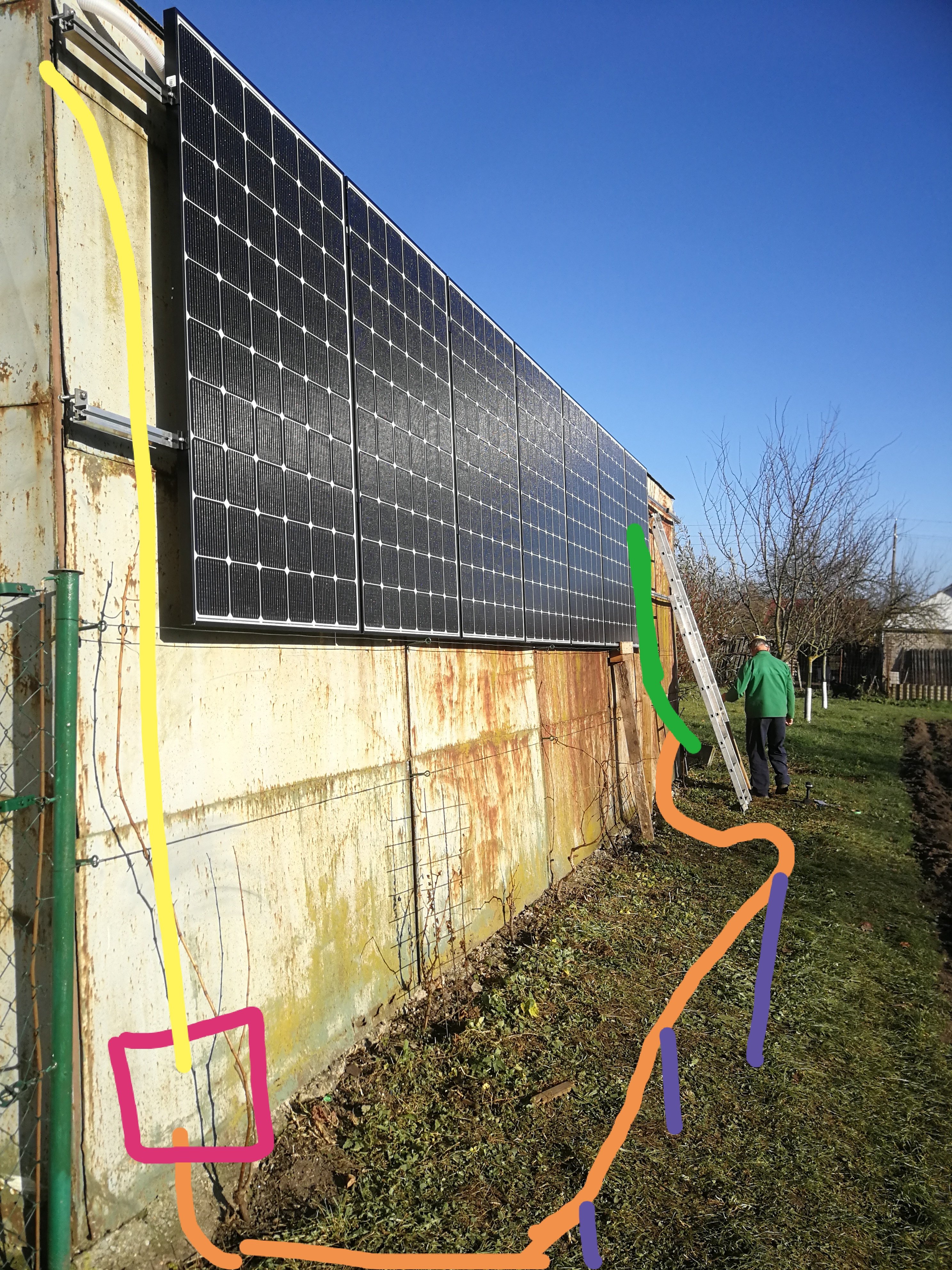

Ta garáž je právě jen postavena na betonovém základu, že by byla někde uzemněna nejde vidět.
Takže moje myšlenka je: vykopat mezi garáží a polem(na druhé straně jsou pařezy od stromů) po celé délce v patřičné hloubce výkop, do kterého dám zemnící pás a 3-4 zemnící tyče.
Vlevo bych umístil instalační krabici, od nebo do které bych již vedl 16mm zemnící vodič z přepěťovek. Vpravo garáže bych pak svedl kontrukci a panely.

Pak by měly být přepěťovky ještě po 40m v domě. Další oříšek, jelikož to bude mezi hlavním rozvaděčem a tiuto garáží. Budu muset táhnout tedy tu 16mm zelenožlutou těch 40m, abych to spojil stejně?

Pokud je to v zemi, tak bych tam natáhl zemnící pásek, spojíš to a ještě vylepšíš zemní odpor.

Nooo, kdybych to řešil před tím, tak bych to tak udělal, to je dobrý nápad, ale chráničku už mám v zemi a stejně jsem nešel moc hluboko. Takže u baráku to budu asi řešit zase tyčema a páskem.
Jinak teda to zemnění u té garáže takto mám provést, ať je uzemnění co nejblíž panelů?

Akorát tedy nevím jestli je dobré vést zemnění společně s kabely...
Ještě se chci zeptat, když budu mít uzemněné ty panely a konstrukci rovnou k zemi kulatinou(viz obrázek výše), je nutné vést ještě žlutozelený 16mm(mám nachystán 25mm) od panelů do svodiče přepětí v rozvaděči, který bude v té boudě a od něj zase k zemnění?

Ak máš konštrukciu uzemnenú cez gulatinu, tak nie je potrebné viesť ďalšie uzemnenie od panelov spolu s káblami od panelov. Ale je treba solárne káble napojiť aj na prepäťovku a tú následne znova uzemniť.

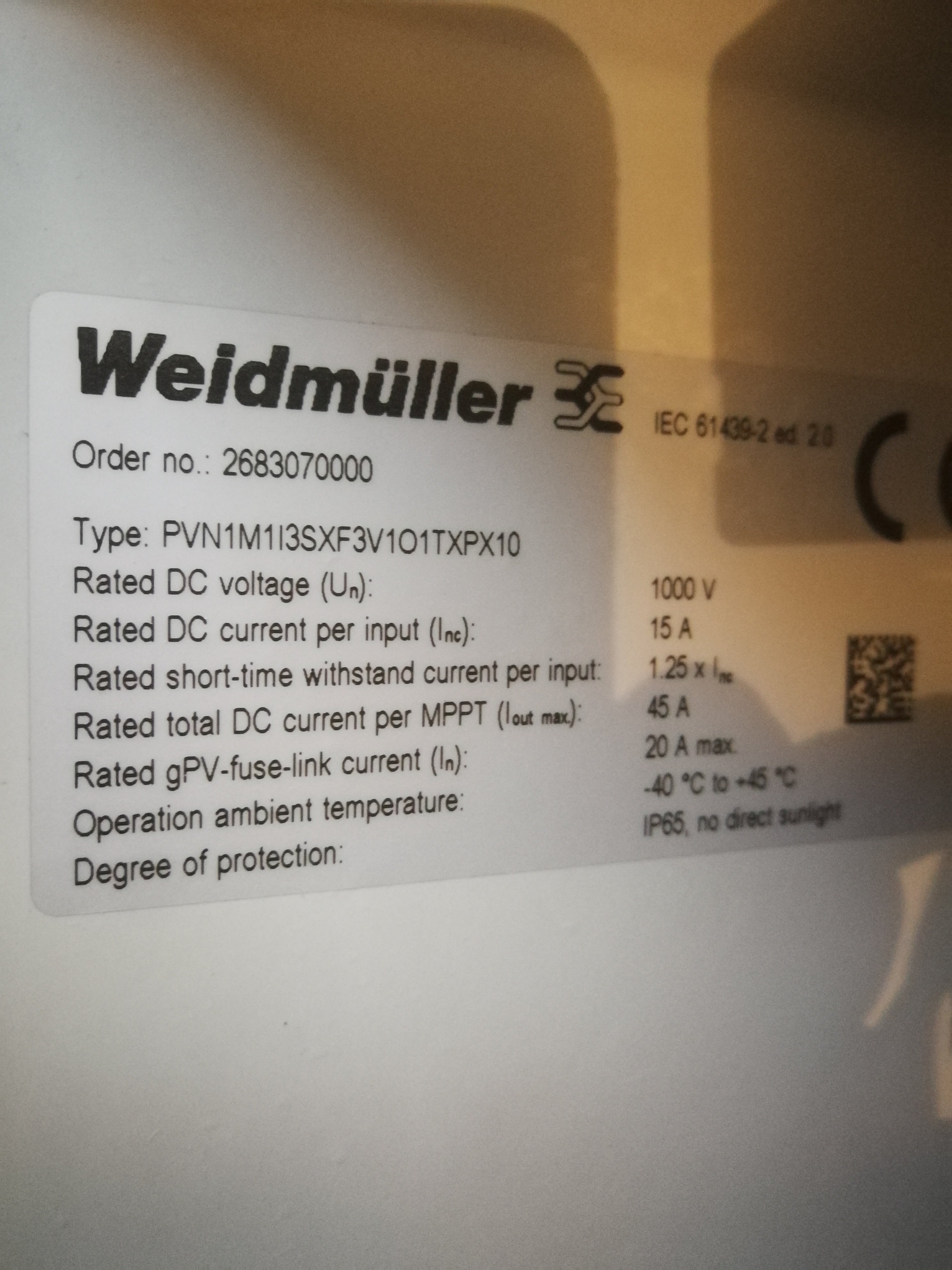

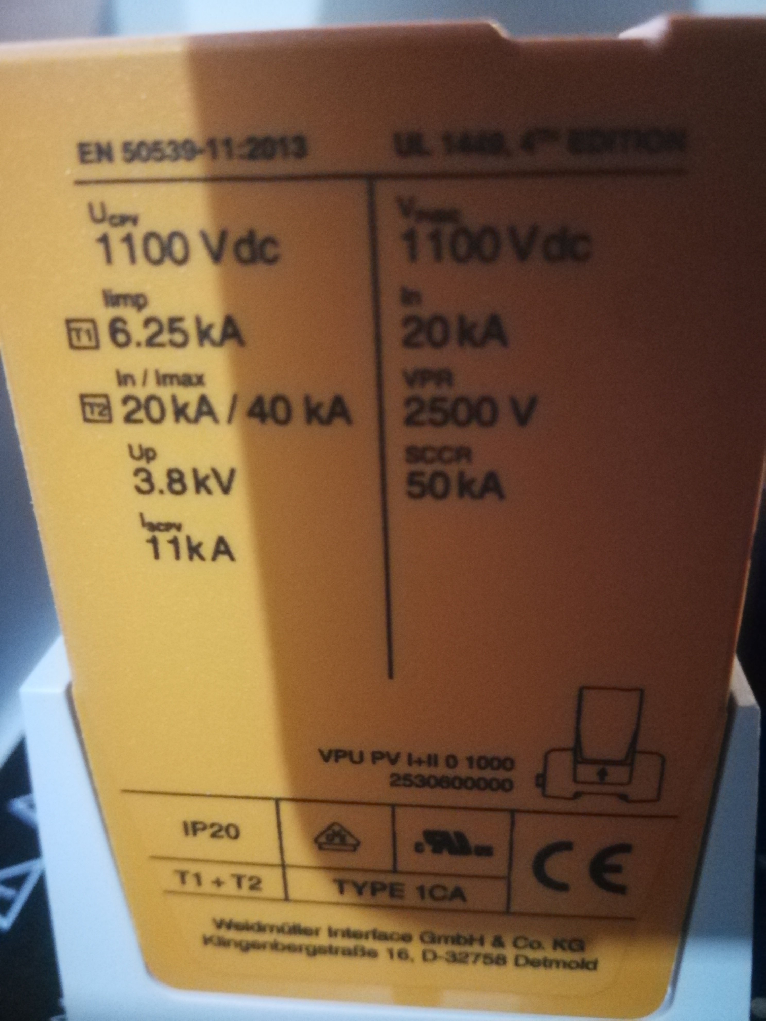

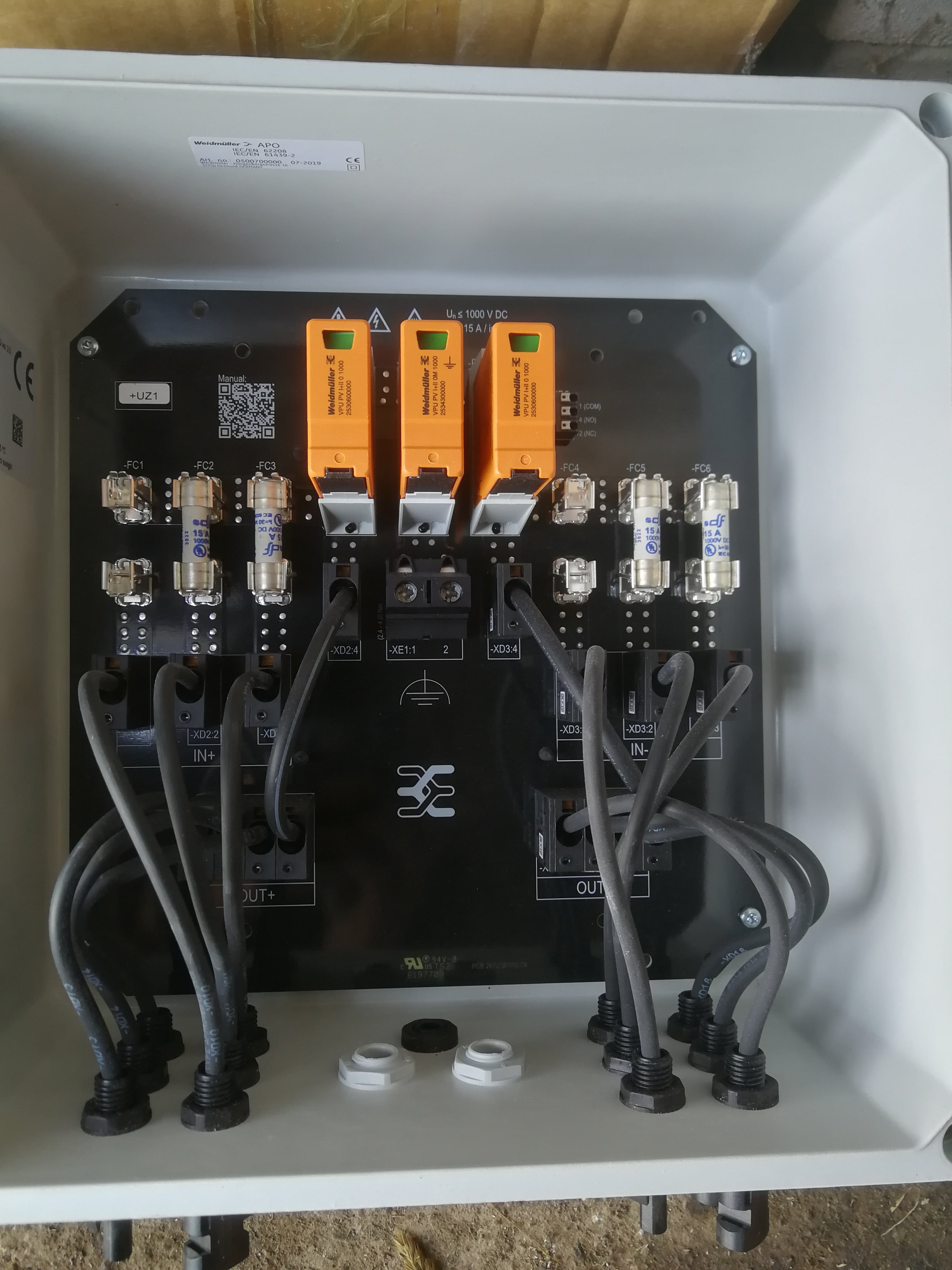

Čau chlapi, dostal se mi do rukou tento rozvaděč s přepěťovkama...
Máte s tím někdo zkušenosti? To je na 3 stringy? Přepěťovky jsou T1+T2
Byl by pro moji instalaci vyhovující?

Pochybuji že je to T1+T2 do toho se blestkojistka neschová a ani to není stavěné na takové proudy.
Takže počítej pouze z T2 a další věc je na kolik ty přepěťovky jsou zda pro stringy do 150V nebo pro stringy na 500V.
Ale podle maličkych pojistek které budou do 250V stejnosměrných bych typoval že je to počítáno pro stringy do 150V.
Prostě skouknout co je tam za přepěťovku - napsat označení, skouknout co je tam skutečně za pojistky, kouknout na druhou stranu jaké mezery jsou mezi těmi vodiči jak jsou tlusté ty spoje na kolik A atd.....

Jooo, je v tom tohle...

Tak pokud budeš mít stringy na těch 500V tak je to Ok.
Jinak pro 150V se to dá taky použít ale pak by to chtělo ty přepěťovky na menší napětí.

Mám to rozdělené tak, že nyní jdou dva panely v sérii pro modráska a 7 panelů v sérii pro Sitona, takže cca 80V a 280V. V budoucnu chci dát ještě jeden string nahoru, který bude 9 panelů v sérii, takže cca 360V.
Když použiju tedy tyto přepěťovky, tak by bylo potřeba vyměnit vložky nebo je nějaký problém, když bych použil tyto?
Pojistky tam jsou 15A(panely 10A), tak asi vyměním za 12A. Teď ještě zjistit, jak zapojit...myslíte, že levá přepěťovka je pro levé vstupy, prostřední pro pristřední atd? Nebo jde to nějak vyzkoušet?

nic bych nemenil. Prepetovka ti nema zchranit zarizeni ale ze nevyhoris. Ikdyz das prepetovku na nizsi napeti bude na ni pri uderu mnohem vetsi napeti a o tu vec stejne pravdepodobne prijdes.

A teď ještě jedna věc...vím, že rozvaděč má pojistky, přesto by to chtělo přidat ještě pojistkový odpojovače/odpínače. Ty dám do malého plastového rozvaděče.
Dali by jste je před rozvaděč s přepěťovkama nebo za?

Samozřejmě, že před. A do plechové. Jejich primárním účelem je odpínat stringy (musíš dát dvojité odpínače na každý jednotlivý string, plus i mínus), tj. abys to mohl defacto vypnout, aby to nikam nešlo dál.
Ty pojistky vevnitř pak nahraď zkratovou propojkou, pokud to nepředrátuješ na výstup, tak jsou tam k ničemu.
Nebo jinak, vytáhni z toho ty přepěťovky a zbytek zahoď a udělej pořádně, do jedné plechové krabice.
K těm přepěťovkám jsou beztak dostupné patice pro DIN lištu.

No taky přemýšlím, jestli to neposlat dál a nedát prostě přepěťovky zvlášť do rozvaděče s odpojovačema...

Samozrejme to bude nejlepsi.
Nez vymyslet, jak neco pouzit a prizpusobovat se tomu ...

Jenže tady mám 3 přepěťovky T1+T2...
Když bych měl to samé kupovat zvlášť, tak mě to příjde na kolik? Plus rozvaděč...

Skříňku musíš koupit tak jak tak. A plechovou, v tom plastu to nemá co dělat ...
A u přepěťovek jsem ti psal, ať se podíváš na patice těch modulů, to jde určitě vyndat ven, protože jak jinak by se nahrazovaly při poruše?
