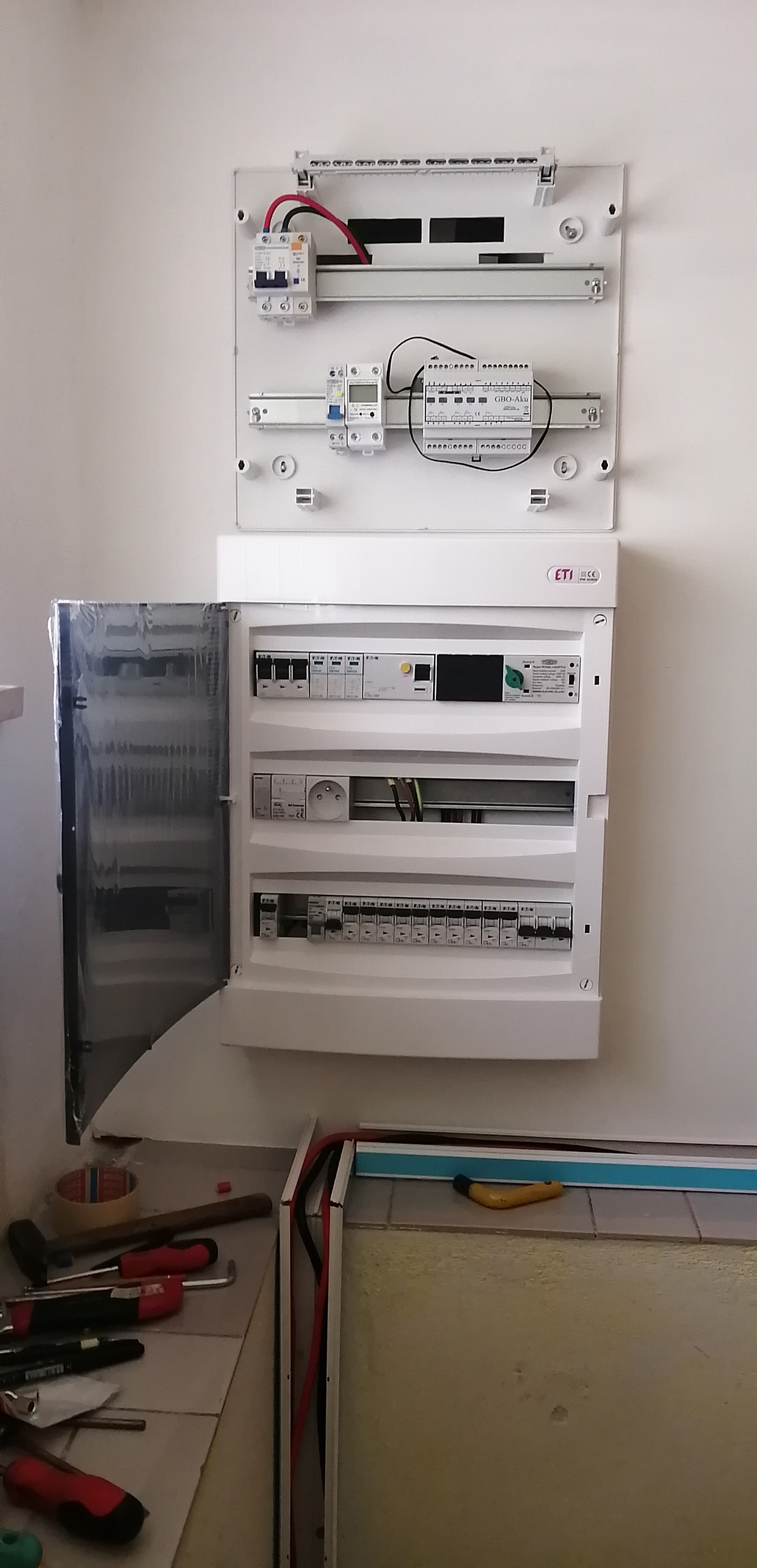

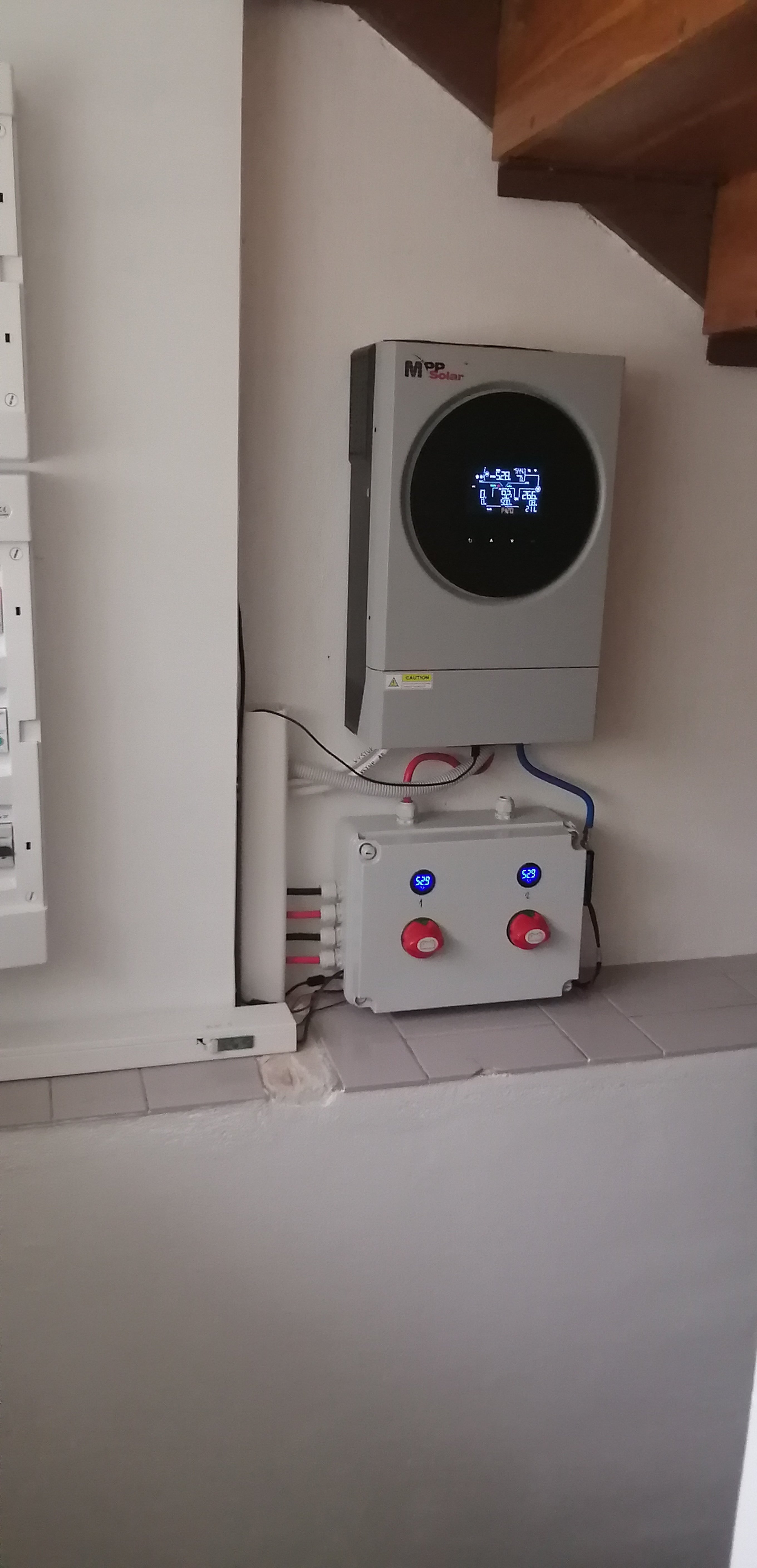

Ahoj všem.

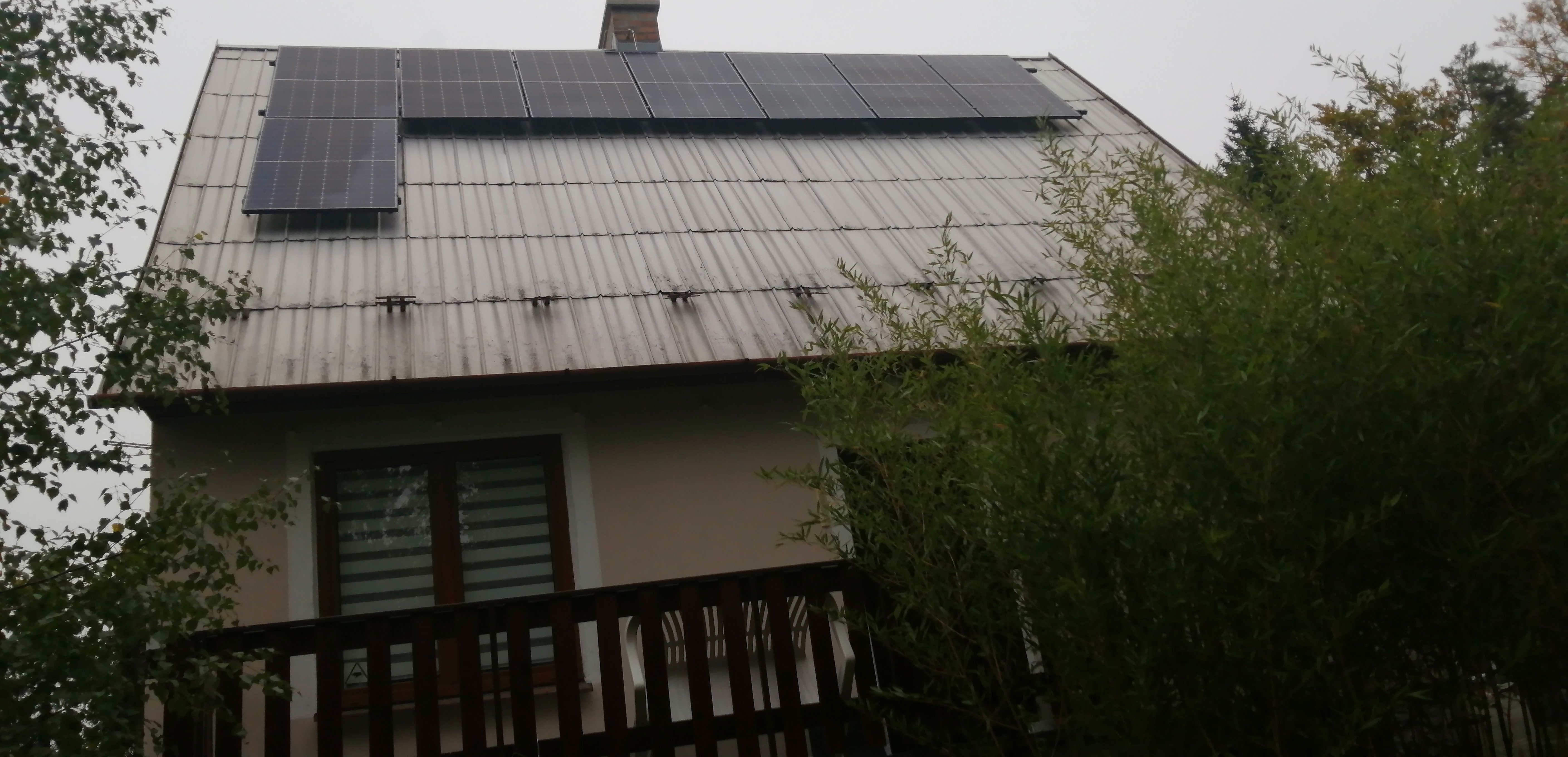

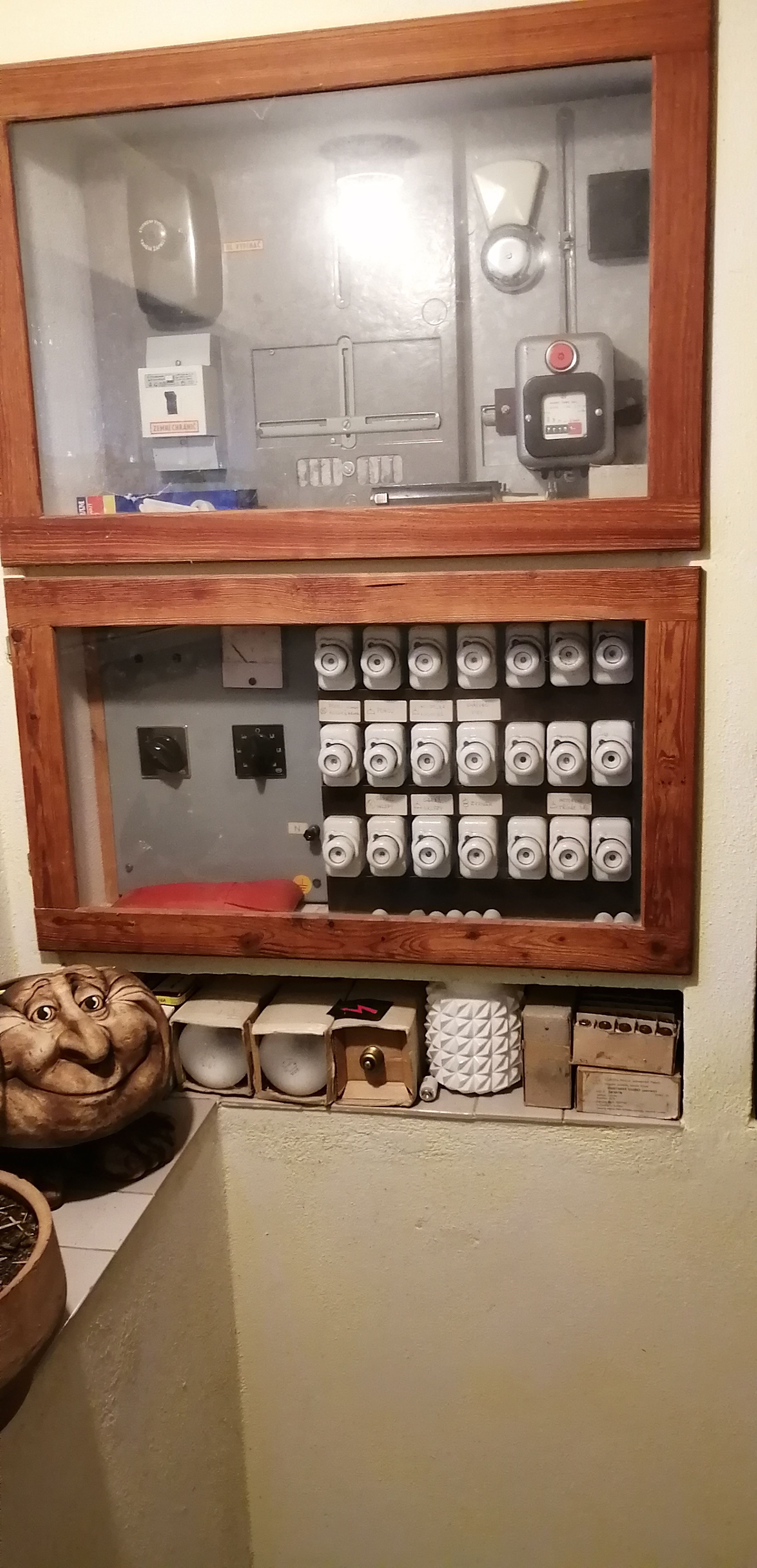

Nejdříve děkuji za nepřeberné množství informací a zkušeností které od vás čerpám od 02. 2022. Moje instalace zatím: 7s 380wp Ja solar, měnič MPP Solar U 5648GK, bat. 2x 16s 120Ah. Přikládám nějaké foto z instalace. Střecha sklon 55st, orientace 13st na jiho-východ. Výtěžnost 95%. Rozvaděč jsem se rozhodl předělat, instalace z 80tých let, naštěstí TN-S. Nyní připojeno, funguji v ostrovním režimu, monitoruji přes Solar Assistant - na RPi4 jsem čekal do 20.9.. ale dočkal. Jinak jsem ve stadiu dodělávek a bojuji se sháněním DCSG ke Greenbonu Acu a s jeho konfigurací. Boiler 100l 1500w zatím řídím ručně

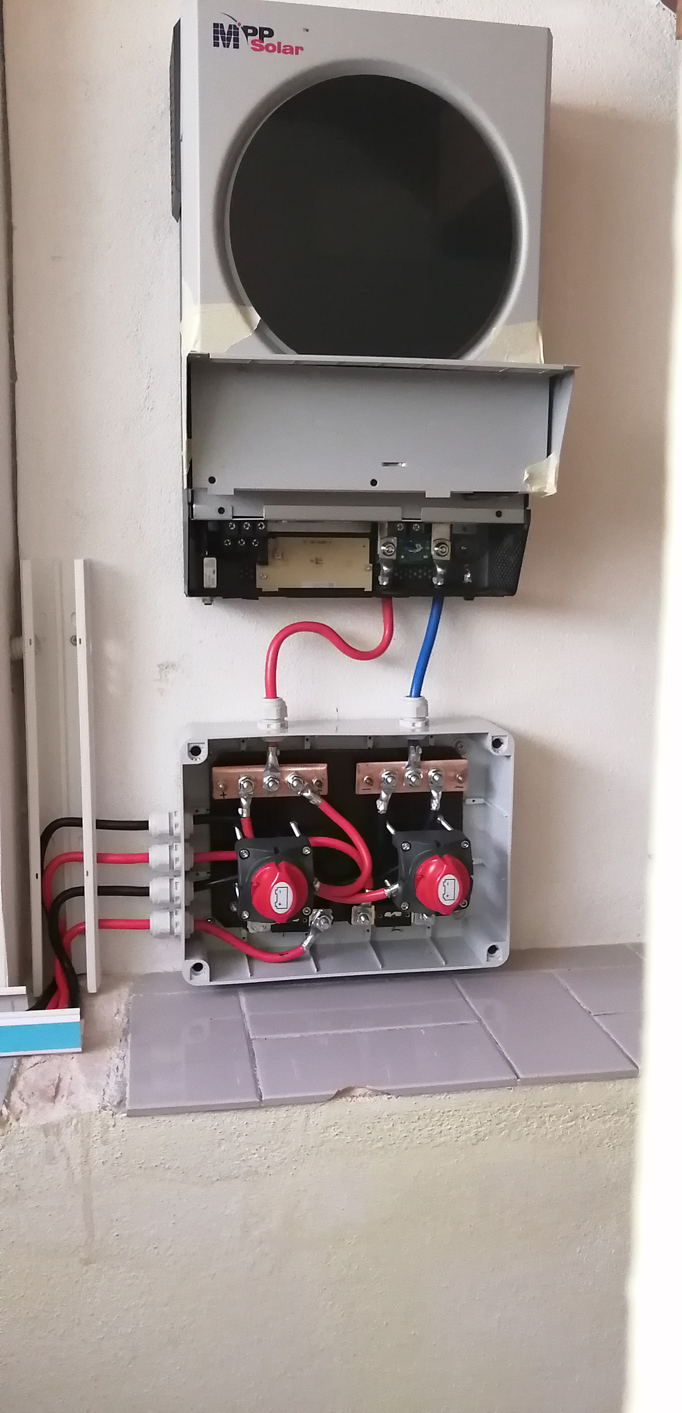

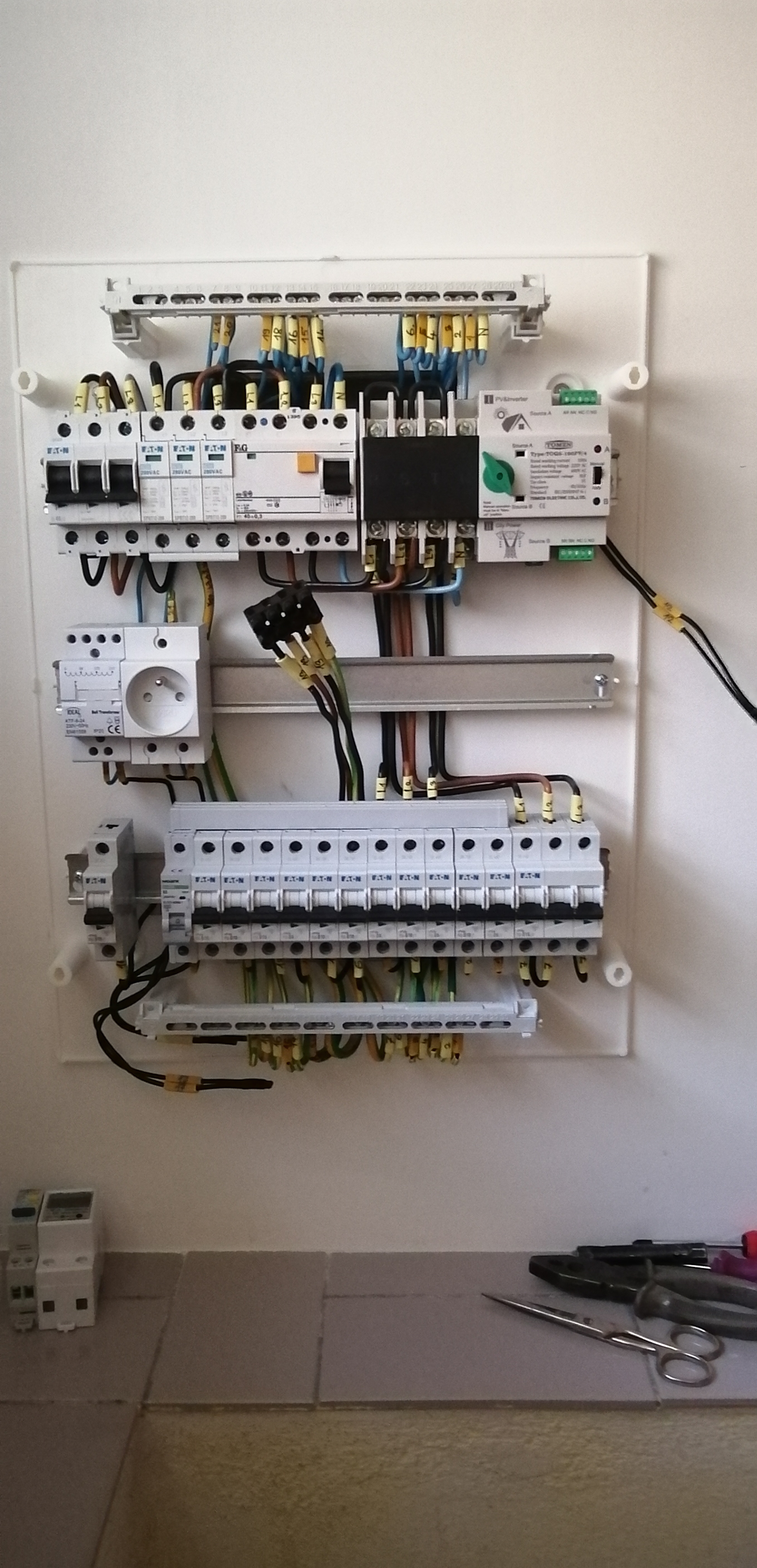

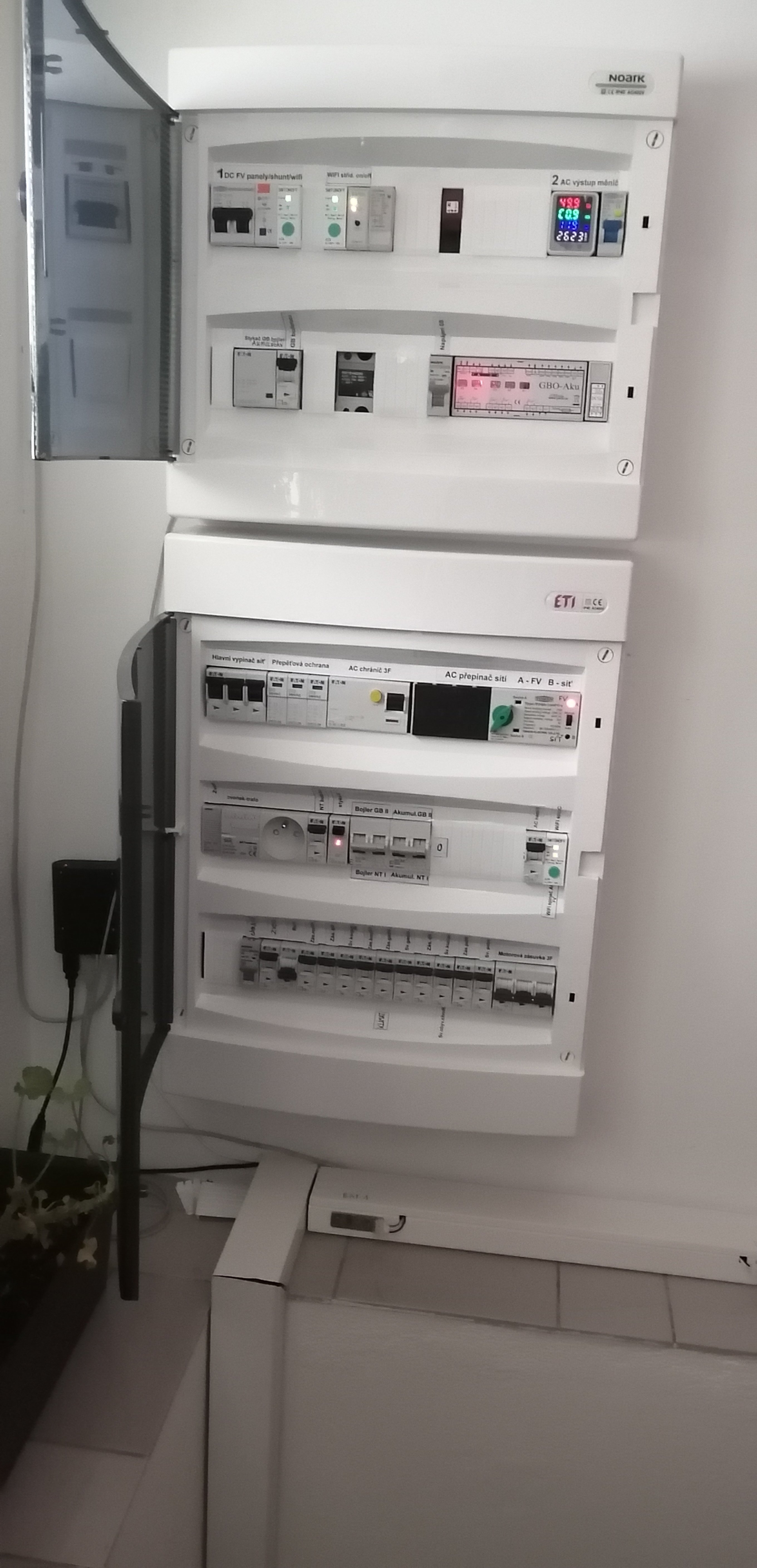

Tak musím trošku doplnit informace a popsat stav FV, aby to pořád nevypadalo jako nedodělek. Takže rozvaděče zapojený, odpojování panelů. nabíjení baterií a ovládání bistabilního relé pro zap/vyp střídače ovládám přes DIN wifi. Zapojeno greenbono acu, kaskáda 1bojler 100l, 2 akumulační kamna 2kw.
Musím odstranit chyby: 1) při nabíjení z AC vstupu a napětí baterií nad 53,8 začne GB vytěžovat. Asi špatně zapojená snímací cívka na AC in.
2) málo panelů, zatím 8x 380wp JASolar jam60s20-mr-380. Zapojit bych chtěl 2x 7s na 1 vstup MPPT ( max 500v, 120- 450v
DC. 26A) Na druhý string bych dal 1x tu 380wp co mam a další 6ks k tomu hledám.

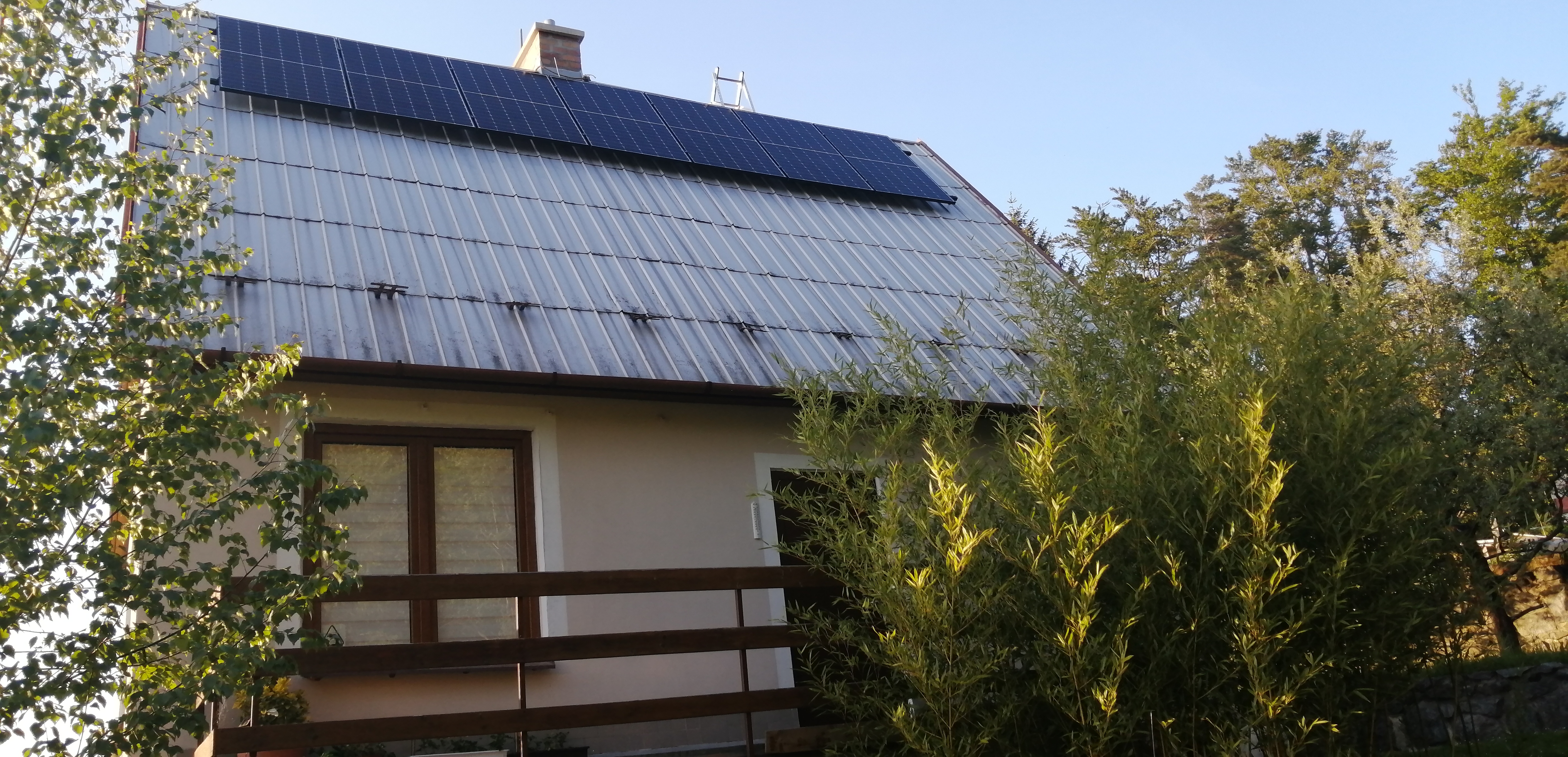

"Střecha sklon 55st", to prosim ta LOjzin, to ako si daval na tu plechovu strechu tie panely ? No bud mas vysokozdviznu plosinu, alebo pracujes niekde v cirkuse ...
Kazdopadne, klobuk dole, ked si este cely, nedolamany a panely hore drzia.
Ako si upevnoval tie hlinikove profily pod panelmi k tej streche ? Ked dobre vidim, strecha je bez falcov. Pouzival si kombi sruby naskrutkovane do krovu pod plechom ?

Ano, napřed zaháklý alu žebřík za hřeben, podle rozteče krovů jsem zaměřil středy, předvrtal asi 6kou vrtákem. Potom jsem za kombi šrouby 180mm založil hranolky 4x6x400 cm délka. To už se pak po tom dalo chodit. Samozřejmě 2x jištění, 1x lano podél hřebenu a 1x k žebříku. Měl jsem elektrikářský pás. Panely jsme dělali ve dvou, synátor leze po kopcích tak byl vybavený. Do panelů zezadu do oválných děr jsem dal nerez šrouby M8 x40 a za ty se panel zahákl za profil a až potom zajistil příložkami.

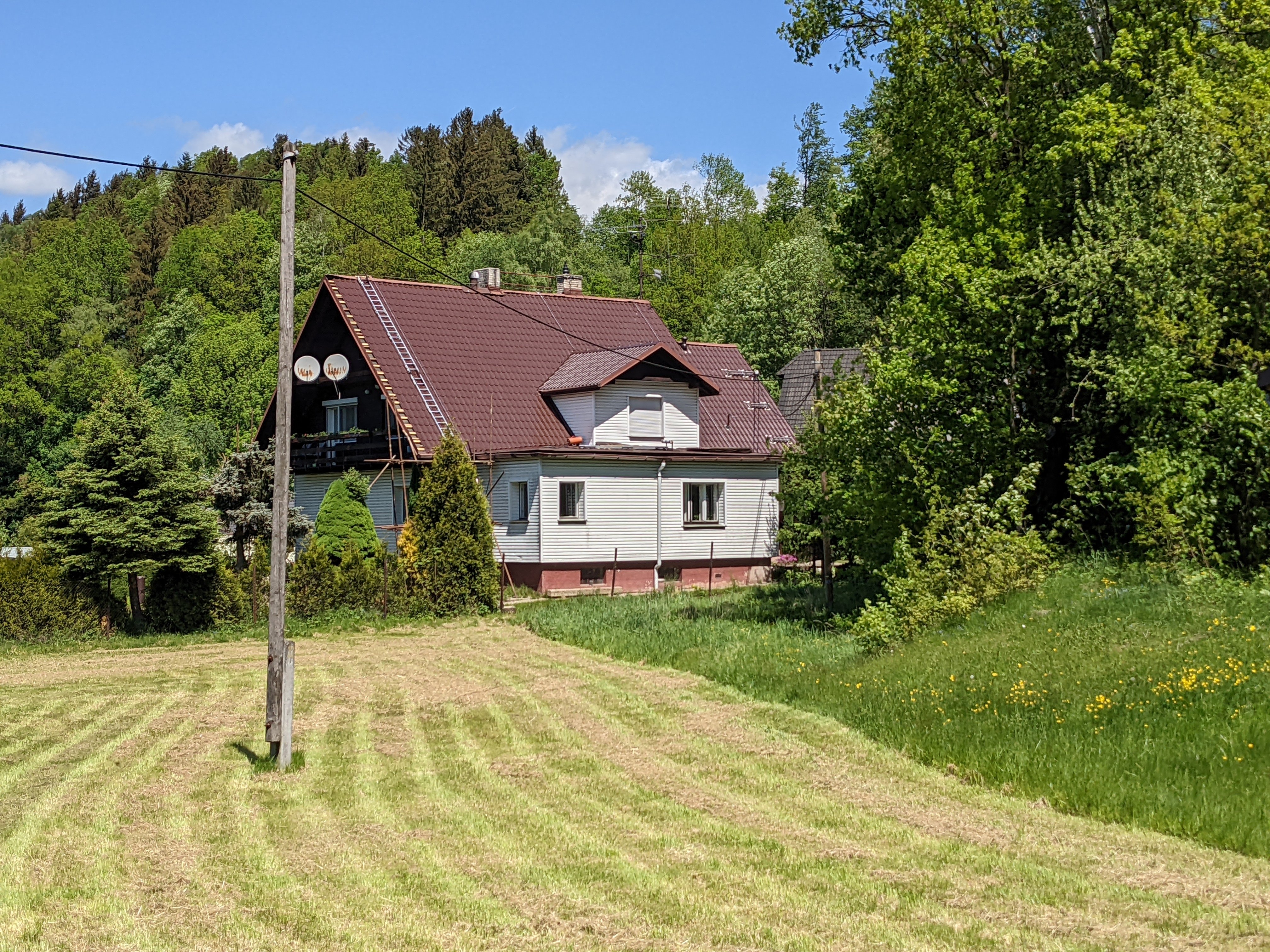

No já mám 45° v orientaci skoro přesně východ a západ. No děda špatně postavil základy a s tím se už pak nedá nic dělat. Žiju s tím už od roku 2012. Nu co už. V 2022 jsem se rozhodl doplnit 9,9 kW na barák a opět 45°a východ a západ.
Před 30-ti léty a 40-ti kilogramy bych na to asi vlezl, ale v 54 létech už se toho sklonu trochu více bojím. V mladistvém věku jsem tu střechu natíral a když se večer nějak rychle začalo ochlazovat a najednou začala klouzat, tak jsem rychle lezl dolů. Když mi měnili krytinu, tak jim také stačily žebříky.
Nejdříve mi jedni slibovali, že mi těch 22 panelů na střechu dají pomocí plošiny, ale pořád se jim nechtělo. Tak jsem zkusil jiné a ti koukli a řekli, že to půjde normálně ze žebříku. Tak to zvládli ve dvou. Jeden lítal po střeše, jako by se nic nedělo a ten druhý byl trochu silnější, tak mu to tolik nešlo. Chvilkama to vypadalo, že s tím panelem odletí jak na rogale, ale nakonec ten stud překonali a panely jsou tam.
Takže je to jen úhel pohledu a o odvaze a zkušenostech.
