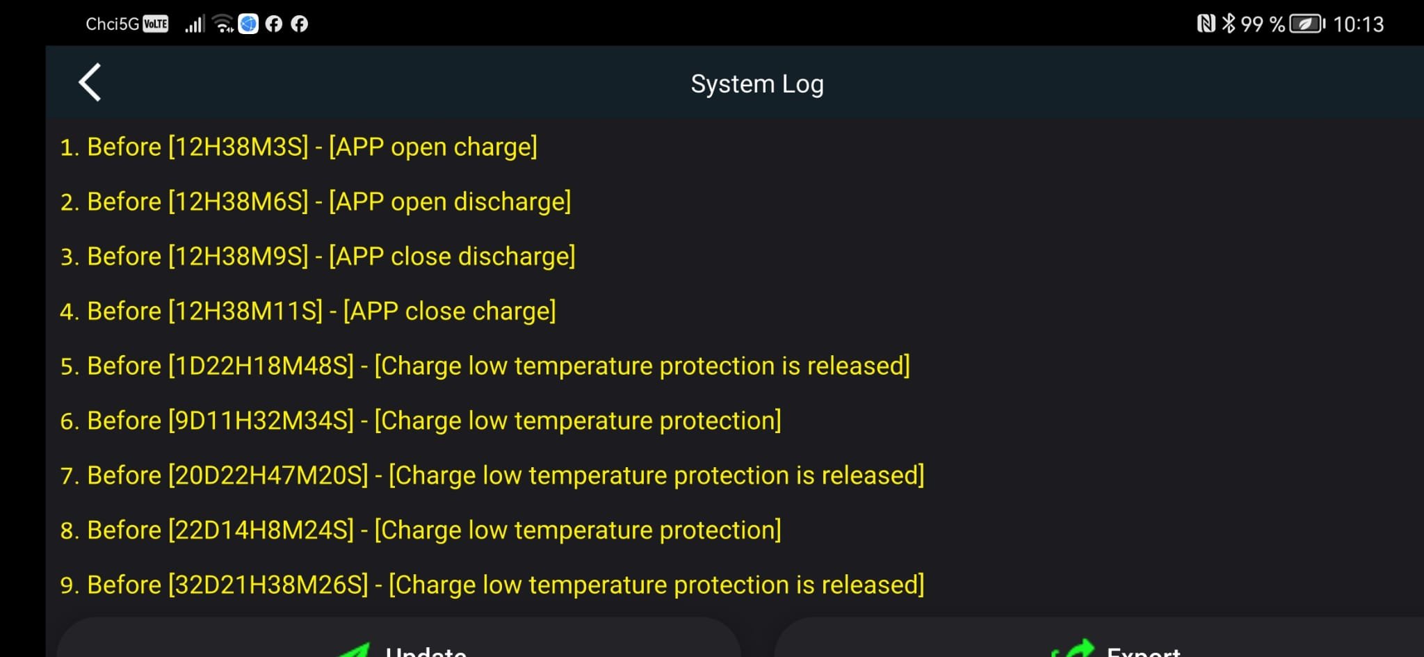

Dnes byl druhý den, kdy docela svítilo na panely. Využil jsem toho a dobil přes generátor na 100% SOC. Při kontrole v rámci finálního balancování jsem si všimnul na jedné ze čtyř JK-BMS hlášení chyby.
V aplikaci to vypadá tak, že baterie se chvíli nabíjí a chvíli vybíjí. Ani napětí není úplně na očekávaném Umax.
Jediná věc, která je přitom "mimo standard" je fakt, že zrovna tahle sada článků špatně vyhodnocovala vybíjení a tedy aktuálně je podle výpočtů JK-BMS je na 73%. Synchronizovat jednorázově změnou Umax. na 100% samozřejmě můžu, ale pro případné info - setkal jste se někdo s tímhle? Dělá to jediná JK-BMS ze čtyř. A lze se nějak zbavit takového hlášení jinak, než OFF-ON ?

klikni hore na 3 bodky, tam najdes log bmsky.
som zvedavy co sa tam pise...

No v LOGu nic zázračného není. Je to baterie, která jako jediná nemá teplotní bednu. Tedy je i v mínusech. Ochrana v BMS je samozřejmě nastavena, takže tahle baterie se odpojí od nabíjení/vybíjení a čeká až se okolní teplota zvýší nad nastavenou úroveň. Takže mě napadl jedině snad něco jako nedokumentovaný parametr JK-BMS a sice spodní limit teploty MOS. Ten horní se nastavuje samostatně v parametrech, spodní je jen pro teplotní čidla a ZAP/VYP nabíjení vybíjení. JK-BMS jsem resetoval, chyba je pryč. V aktuálním LOGu se objevil navíc jeden "cyklus" toho vypnutí-zapnutí přes 12 hodinami...jinak nic.

ja si myslim, ze to bude mat suvis s tou tepelnou ochranou.
predsa len na teplotny senzor MOS sa ten chlad dostane najskor a az potom sa zazerie medzi clanky.
