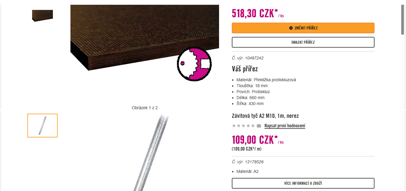

Tak jsem se jen tak cvičně podíval do toho Tvého českého Hornbachu....eman píše: pon pro 30, 2024 7:42 pmJako fakt? Dvě malé desky v Hornbachu á 60Kč, jedna větší 140Kč, Nevím proč tam jsou použité šrouby, které mají mnohem menší pevnost v tahu, ale ok 40Kč za všech 12ks, a těch 6 tyčí jsou patrně trubky s navařeným závitem, což je úplný nesmysl nebo tyčovina, což snad ne.
Jestli za to dáš fakt 4000Kč, tak ti nějaké vyrobím.
A i když to není materiál úplně totožný, tak orientačně mě to stačí, abych věděl - jak je to s těmi 60Kč a 140Kč....
Simuloval jsem do přířezu jen tu spodní desku - podlahu pod články.
Identické závitové tyče z nerezu jsem v Hornbachu taky našel, viz foto...
Matky 12ks jsou velmi speciální zápustné s 30mm závitu jen pro upřesnění = netrčí mě to ven - což už by se mě do regálu nevešlo.
Plus ještě izolace na ty závitové tyče.
Když k tomu přidám všechny ostatní výřezy a díry, které v Hornbachu neudělají a na které nemám nářadí a udělali by mě udělali leda zas extra někde v truhlárně...
A už jsme finančně úplně někde jinde.
A za 4000 Kč až ke dveřím - ANO - samotný materiál by byl samozřejmě bez práce levnější, ale + čas a ježdění do hornbachu a do truhlárny = výsledek kdybych to dělal sám - měl bych to mnohem dražší
Nejdůležitější je ale ta spokojenost a pokud komplet za těch 16článků + BMS + bedna je 1300Eur až domů před dvěře - já jsem spokojený.
A je na každém jak si dobastluje dohled a řízení, vypnutí a cokoliv dalšího navíc... jako odvětrání a vše co sám uzná za dobré..
Rozhodně mě to nestojí za cenu se servisním dohledem za cenu cca 6000Eur - a HLAVNĚ - ani by mě to tak nebavilo jako teď.
Tedy opravuju výsledek, je to 4,6-ti násobek ceny ta komerční baterie s dohledem = už u dvojnásobku bych měl jasno, ale to je každého věc
