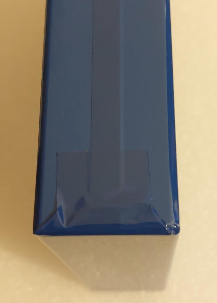

Dorazily mi objednané EVE 105Ah od Jenny z Číny.
Protože jsem prizmatické baterky tohoto provedení nikdy neměl v ruce, tak se s dovolením zeptám zkušenějších, jestli je to takhle OK.
Na první fotce je vidět jak je udělaný ten modrý plastový obal. Žil jsem v domnění, že je to ve formě dole uzavřené "misky". Ale tady to vypadá, jako by to dělali ve formě rukávu, která je pak takhle dole ohnutý a poskládaný.
Je to tak OK, prosím? Má to tak vypadat?

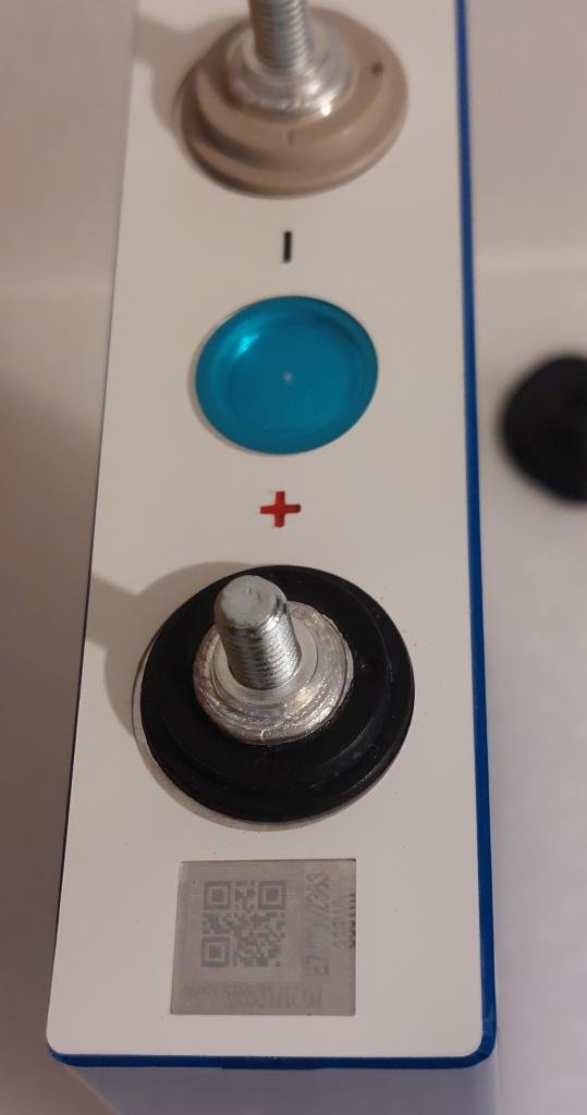

Pak mě trochu překvapilo, že QR kód je na kraji pod terminálem. Většinou jsem ho vídal uprostřed, těsně vedle přetlakové pojistky. Ale je možné, že je tady málo místa a tak to dali takhle na kraj.
Ten QR kód vypadá jako platný a sedí to s tím, co by to mělo být.
Jestli je kvalita přivaření terminálů jak má být taky nedokážu posoudit, protože nemám srovnání.
Napětí vypadá OK, 3.22V. Zatím jsem jich oměřil jenom pár (mám jich celkem 80).
Díky za posouzení.
Díky za posouzení.

- obal je standart, jak pises je to rukav ktery dole prehnou a zabali jak darecek
- qr kod se jim asi jinam nevesel. Uprostred ho mivaji vetsi baterie. Bud rad ze tam je a ze sedi
- terminaly uvidis az to budes utahovat, kolik jich urves
rozhodne pouzij momentak. Na fotce to vypada standartne
