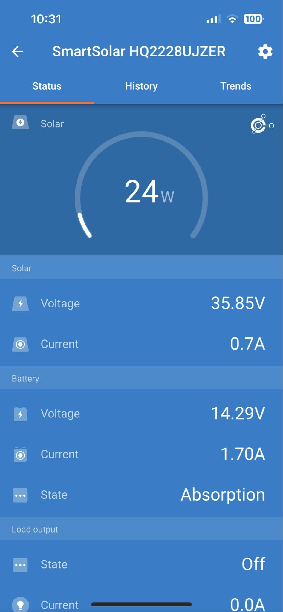

Kouknu na ten Victron, spíše jsem ale uvažoval nad nějakým levnějším měničem. I když do budoucna napojím 4 baterky, pořád to je hobby elektrárna na zapojení pár věcí rekreačně.
Když už jsme u toho, teď je pod mrakem, slunce prosvítá lehce a hodnoty vám přijdou oukej?

jsi v absorpci.. tzn baterka je nabita. Tady uz jsi omezeny baterkou nikoliv regulatorem ci panelem.
