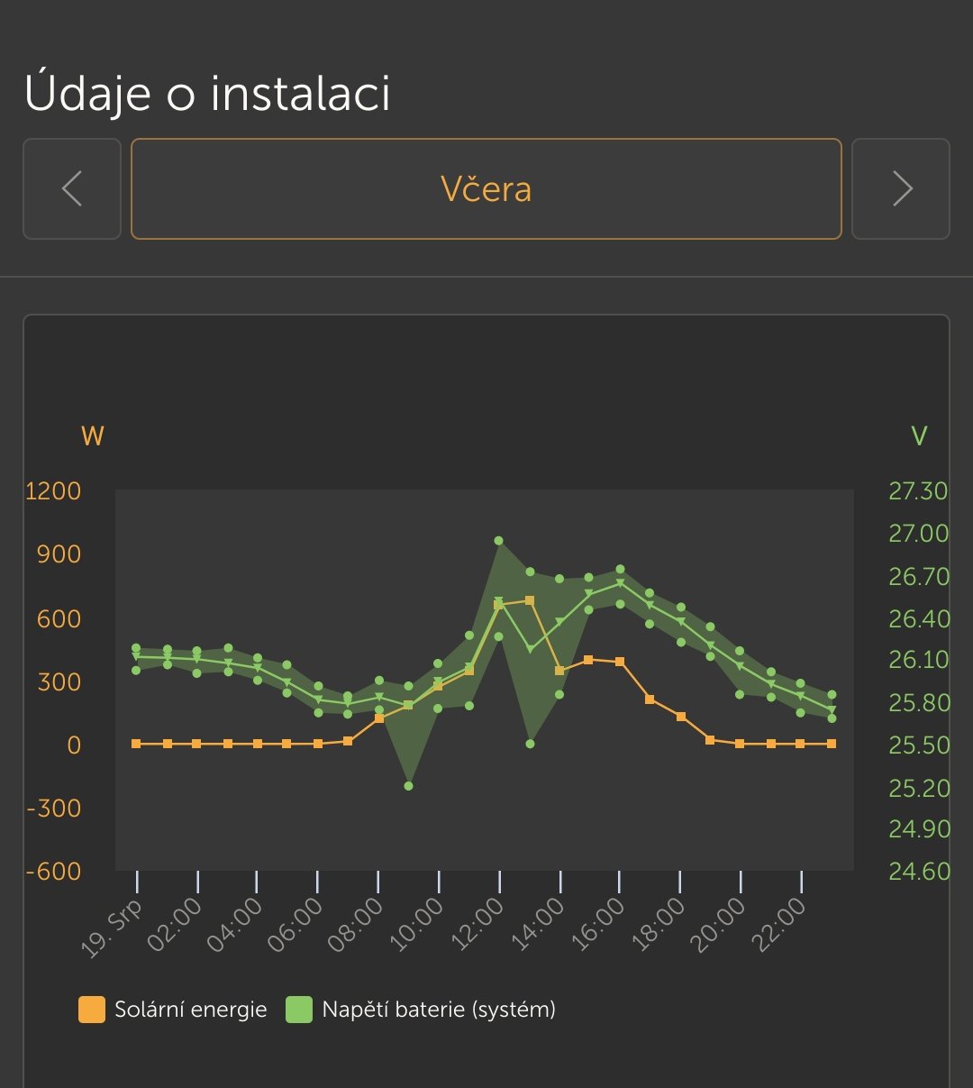

Zdravím. Věděl by někdo, jak zapnout zobrazení součtů solární energie(kWh) za den ze všech MPPT?
Dokud jsem měl připojené jedno MPPT, tak to zobrazovalo správně, ale po připojení více MPPT už se celková energie nezobrazuje na základní obrazovce VRM a zobrazuje se jen čárový graf.

Nevím, mě to zobrazuje čárové grafy a součty dole pod grafem.

Jo to mi právě ukazovat přestalo a nevím proč.

Pomohlo restartovat RPi. Zřejmě došlo k přidání MPPT za chodu RPi.
