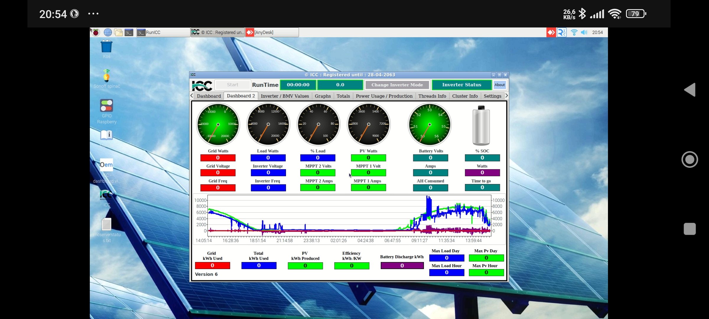

Re: ICC monitoring
Ahoj,
Stalo se nekomu zaseknuti ICC. Ani vraceni zpět o zalohu nepomohlo.
- NOPARasito
- Příspěvky: 2601
- Reputace:192
Re: ICC monitoring
Vyreseno. ICC navzdy pryc

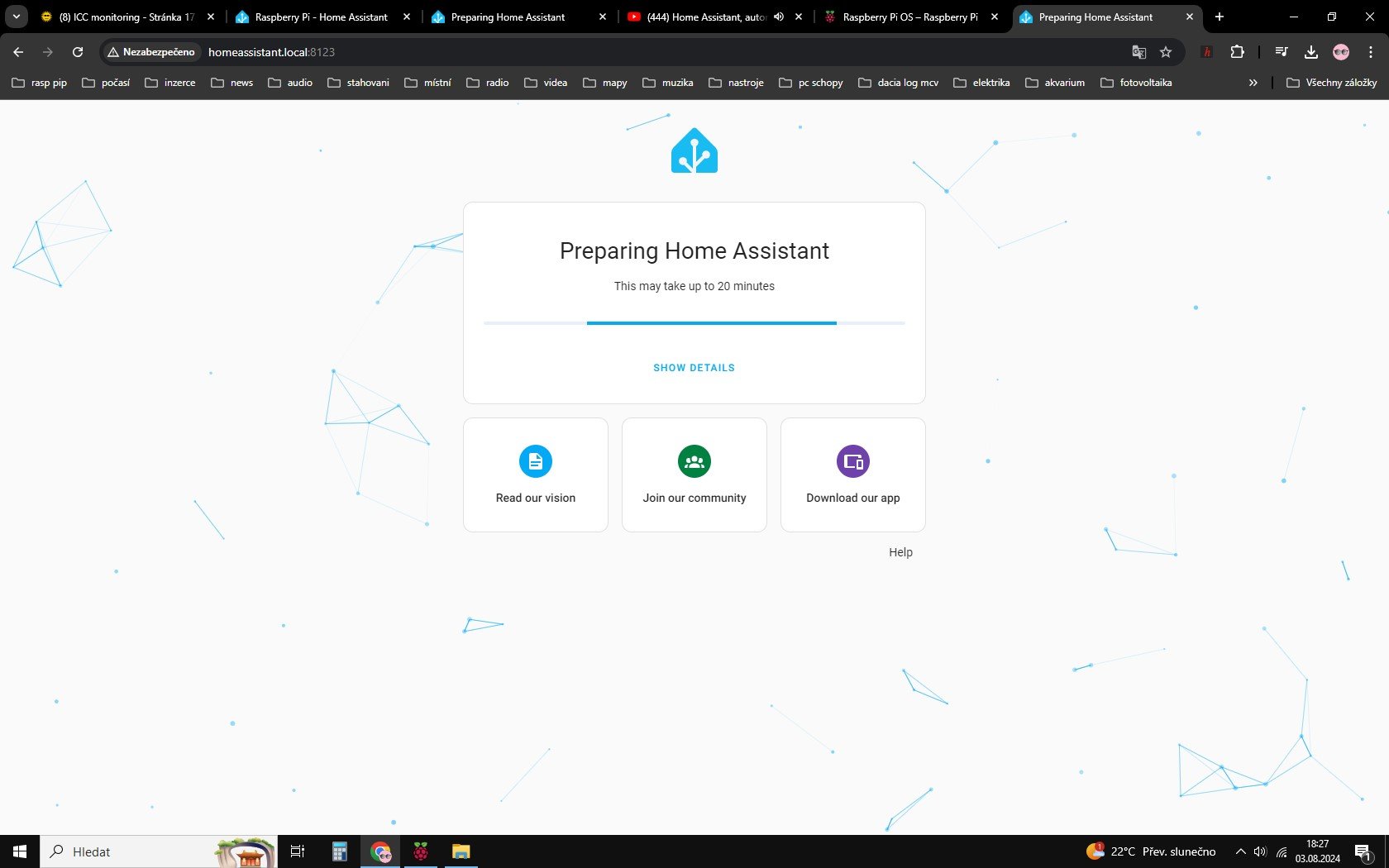

Re: ICC monitoring
Proč ne, koukám, že by to mělo chodit i na RPi3. Je někde nějaký návod, aby se mi z toho podařilo dostat to co z ICC? Ještě jsem s tím nedělal, ale proč to nevyzkoušet.
- Příspěvky: 5080
- Reputace:1010
- Kapacita baterie [kWh]: 62
Re: ICC monitoring
Video návod máš na viewtopic.php?t=9436. Ale počítej s tím, že nějakou dobu nebudeš nic vědět a světlo na konci tunelu se začne objevovat až časem. Pokud vytrváš, rozsvítí se ti a otevře se ti nový svět, ve kterém jde řešit vše, takže nebudeš často vědět, co dříve.

Re: ICC monitoring
uz to neco dela

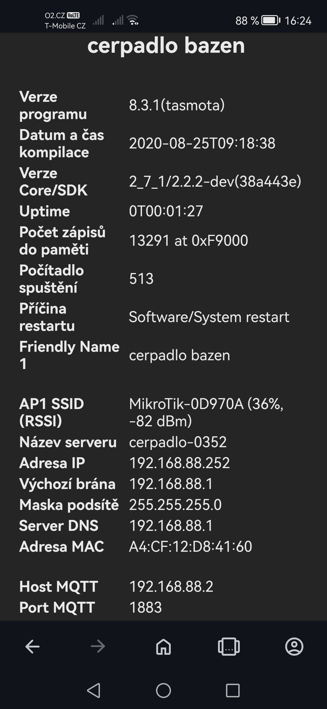

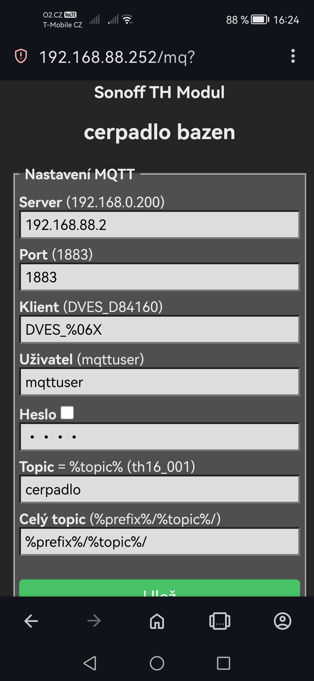

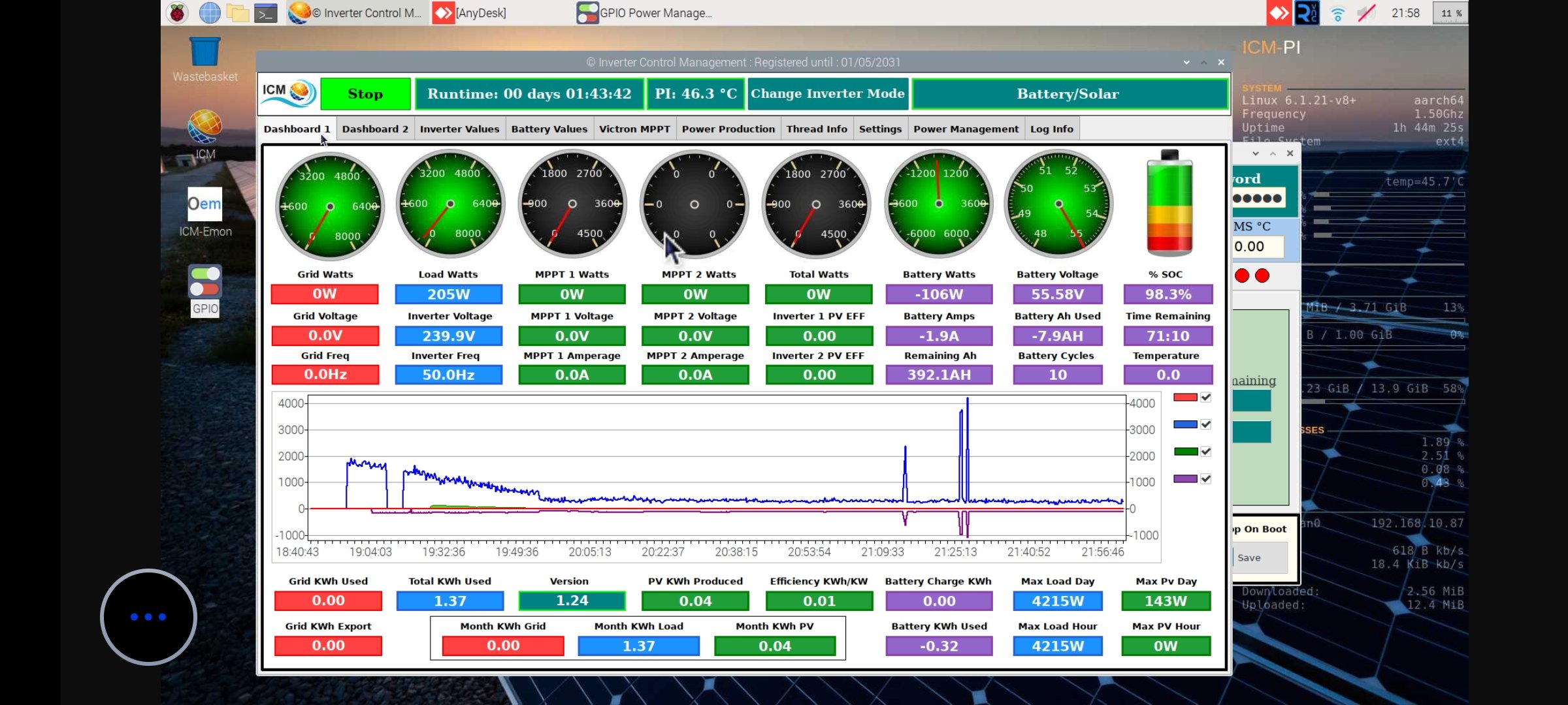

Pánové, jsem v koncích.
Přešel jsem z ICC na ICM a spomocí Maniho zprovoznil i vyčítání baterky přes BMV-700.
Ale s čím nemohu hnout, je nastavení v Power managmentu Wifi spínačů Sonoff s Tasmotou.
Mám 3 kusy a na ICC jely v poho.
Dávám scany obrazovky s nastavením a budu vděčný za každou radu.
