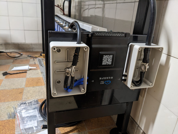

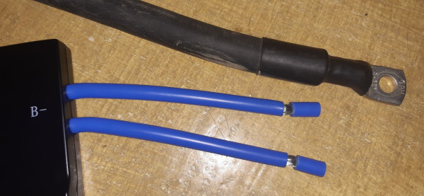

Tak mi přišla nová JK-BMS, ale zjisti jsem nemilé překvapení že ty kraťoučké AWG7 vodiče, tam jsou připájené na pevno. U těch starších stříbrných verzí jsou šroubovací svorky.
Můžete mi někdo poslat fotku pro inspiraci, jak jste to k té baterii poskládaly aby vám to nějak nepřekáželo? Mám připravené 35mm vodiče s oky GPH 8/35 ale tohle mě udělalo čáru přes rozpočet.
Díky těm krátkým kabelům tam na obou stranách budu muset zbytečně na obou stranách mích další dva spoje na víc
A navíc spojit to jen tak ve vzduchu 3 takovéto oka dohromady, taky není úplně nejlepší počin..

Taky mám JK-BMS a co mě nejvíc zarazila, že na 150A BMS máš 2 nitky o průřezu 10,5mm....

Oba kable smer bateria som narval do oka 6/25, este tam ostala trosku vola, tak som tam pichol 1cm CY 1,5mm2 a zalisoval. Ziaden problem. Ak potrebujes nutne 8, tak 8/25 tiez nie je problem zohnat.

Na každý vodič nakrimpuju oka z Ali. Z baterie netahám víc než 50 A, tak to bohatě stačí.

Jo, tedy ani jeden konec nemáš přímo připojen na pól. Taky možnost trochu se tomu bráním, ale asi je to nej možnost. Mezi těmi oky máš nějakou podložku pro lepší kontakt? Třeba olovo?

Co 150A. Já má trvale 200A krátkodobě 400A verzi. A nejde jen o průřez toho vodiče ale o izolaci. Když to spojím jen tak s normálním 35mm2 drátkem a dokážu si představit i 50mm2, tak ho budu děsně namáhat. Jako JK je u mě nejlepší BMS s Balancerem o je na trhu, ale tohle se mi vyloženě nelíbí.bokser01 píše: ned črc 28, 2024 5:15 pmTaky mám JK-BMS a co mě nejvíc zarazila, že na 150A BMS máš 2 nitky o průřezu 10,5mm....

Již se to řešilo vícekrát. Zatížitelnost vodiče je dána více faktory, mmj maximální povolenou teplotou dle toho z jakého materiálu je vyrobena izolace. Zde použité vodiče jsou na ten proud dimenzované a 200A zvládnou

Tak to teda čučím, jsem si myslel že 200A bude mít ty vodiče alespoň 3cuki píše: ned črc 28, 2024 11:46 pmCo 150A. Já má trvale 200A krátkodobě 400A verzi. A nejde jen o průřez toho vodiče ale o izolaci. Když to spojím jen tak s normálním 35mm2 drátkem a dokážu si představit i 50mm2, tak ho budu děsně namáhat. Jako JK je u mě nejlepší BMS s Balancerem o je na trhu, ale tohle se mi vyloženě nelíbí.bokser01 píše: ned črc 28, 2024 5:15 pmTaky mám JK-BMS a co mě nejvíc zarazila, že na 150A BMS máš 2 nitky o průřezu 10,5mm....
