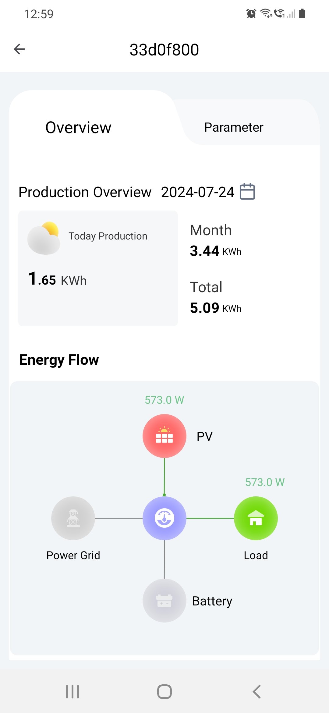

Pondělí propršené téměř celé a dnes o něco lépe, ale zatažené celý den - až na pár okamžiků - tedy nic moc, ale lepší než nic to je.
Panely jsem otočil na JJV a JJZ ať to něco vytvoří ráno i navečer, ale v jeden jediný moment vykouklo slunce a hned to vyletělo na 728W ( a samozřejmě do přetoků...)
Ale jinak dobrý, na dny téměř bez slunce
spotřeba se zas o něco snížila - ale s tou návratností budeme muset ještě počkat
- Příspěvky: 1889
- Reputace: 270
Re: Lidl a jejich Balkonovka za 8 500Kč
Okamžitý výkon se otočením panelů o něco snížil, ale stále jsou přetoky až 400W
ve větším počtu hodně velká podpora dodavatele energii, který to prodává dál...
Pokud dokážu přesněji změřit ty přetoky a odečíst je od celkového zisku energie, pak půjde teprve počítat nějakou tu návratnost.
Znamená to tedy, že informace o tom, kolik taková balkónovka může ročně vyrobit je pravdivá, ale neznamená to, že tolik také můžeme ušetřit...
PS: Po otestování všemi směry to okamžitě odpojim, na mých panelech se rozhodně E.ON ani nikdo jiný živit nebude...
