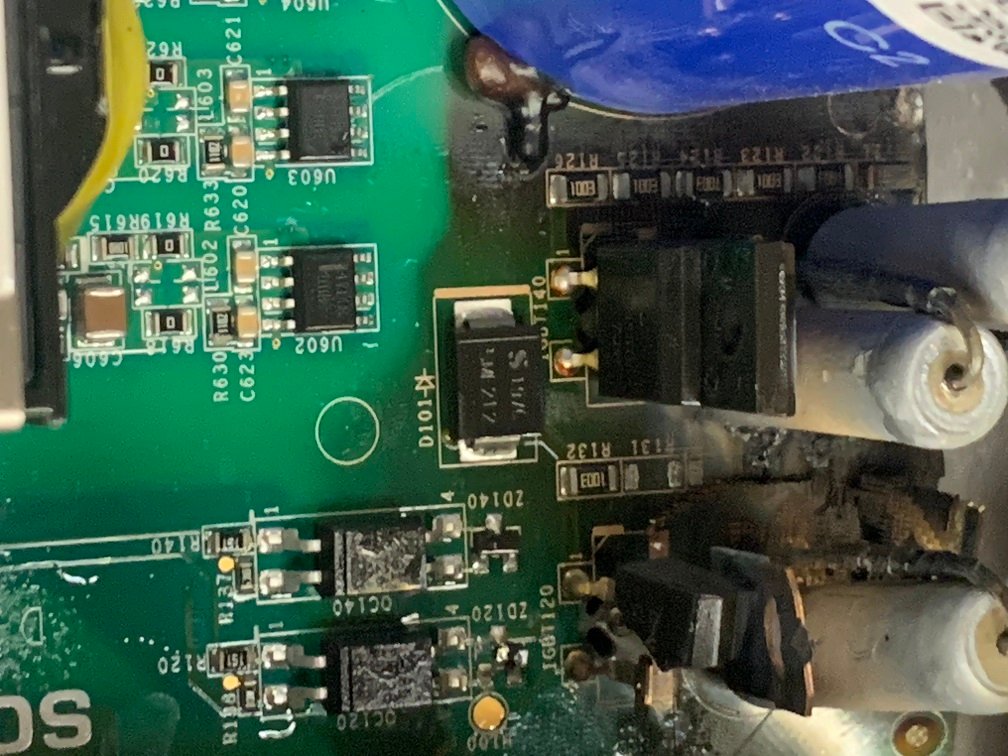

Ahoj chalani. Dostal sa ku mne menič fotovoltaiky Solaredge SE9K. Na doske je na prvý pohľad vidno závadu. Ten jeden fet je prsknutý upne a teda neviem zistiť, čo by to mohlo byť za typ,preto hľadám radu tu na fóre. Nemáte niekto skúsenosti s týmito meničmi? Prípadne nemá nieto na stole, alebo doma niečo podobné potreboval by som zistiť,čo tam patrí,prípadne nejaké rady.
Ďakujem

Číst je moc složitý? píšou u toho IGBT120 a vedle IGBT140, předpokládám, že je to nějakej pomocnej spínanej zdroj push-pull, a budou oba stejný. Ale moc se neraduj, je potřeba zkontrolovat i budící obvody i ten druhej IGBT. Buzení vypadá že je přes ty optočleny a nějaký smd sot23 tranzistory, ale to bych musel na tu desku vidět víc. Ještě je otázka, jestliu tohle není následek nějaké další poruchy, třeba zkratu v trafu zdroje něbo tak něco...

To kodl69: To si viem prečítať aj ja, ale nič o type tých IGBT to nehovorí. Tá SMD SOT23 je značený ako ZD120 a ZD140,čiže zenerky. Tá ZD120 vyzerá byť odlomený. IGBT je pravdepodobne NDFPD1N150C, čiže 1500V 0,1A odpor v zopnutom stave 100ohm.
