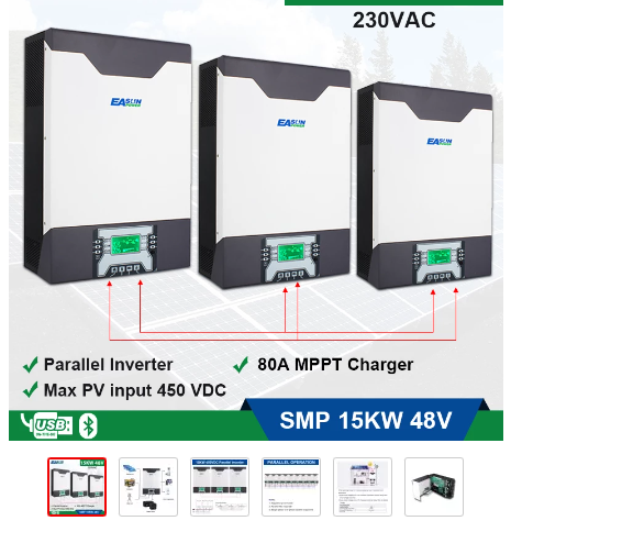

Easun 5,5kw nastavení a připojení k wifi
Nakonec jsem koupil dva měniče easun 5,5kW, čekal jsem 2měsíce než dorazí, ale nakonec se podařilo. Jenže vmanuál je tak stručný, že se v něm jako laik moc nevyzná. Je zde někdo, kdo jej má a vyzná se v něm ?
Už mě nebaví pořád běhat do dílny, kvůli odečtům údajů a tak bych ho připojil k wifi přes router, ale nikde jsem nenašel jak.
Nastavit odpojovací napětí baterie vzhledem k napětí a zátěži asi nejde. Dá se nastavit jen spodní hranice, dal jsem 50,5V ale i při 30% kapacitě a zátěži 5kW napětí klesne pod a měnič se vypne.
Existuje k němu nějaký podrobný manuál, klidně i anglicky.
Díky.

Asi pozdě, ale tenhle model má jen ble a na wifi ho dostaneš buď dokoupeným externím modulem https://de.aliexpress.com/item/10050028 ... 4028%21sea
tady si ale nejsem jistý zdali musíš koupit pro každý měnič sólo
nebo ve spojení s ESP ale kam ty data potečou musíš zvolit sám
manuál snad ani podrobnější není ale v tom co jsi k němu dostal jsou uvedeny všechny nastavitelné parametry a nic víc tam není
